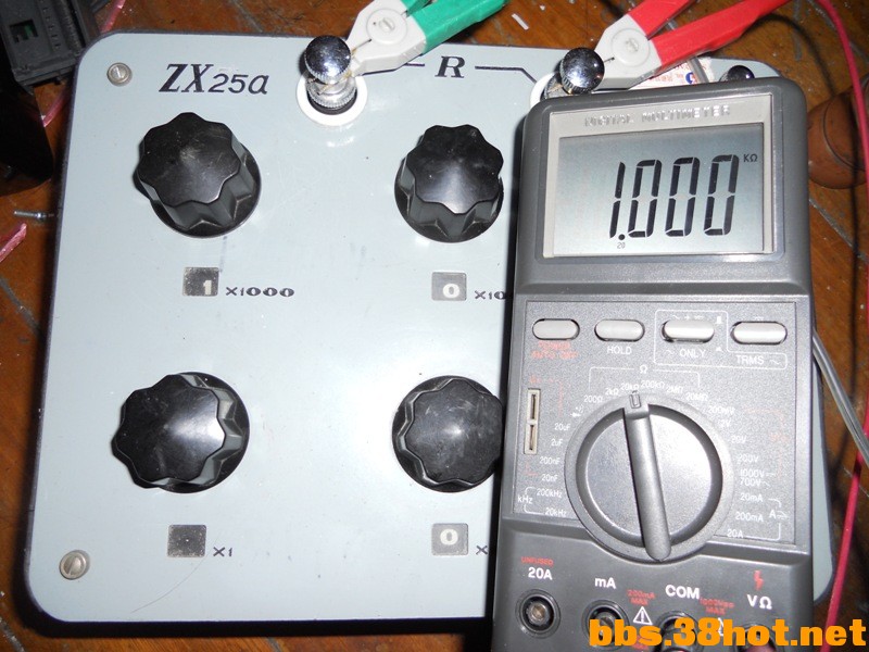

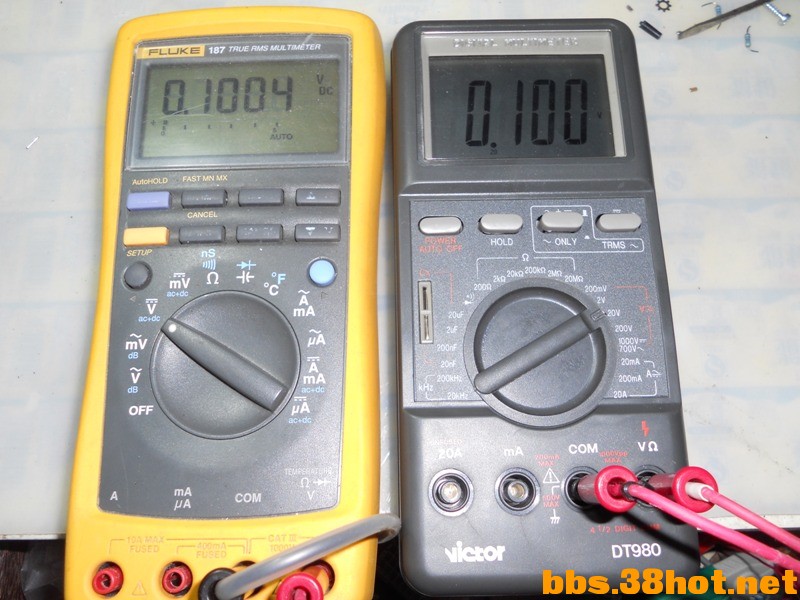

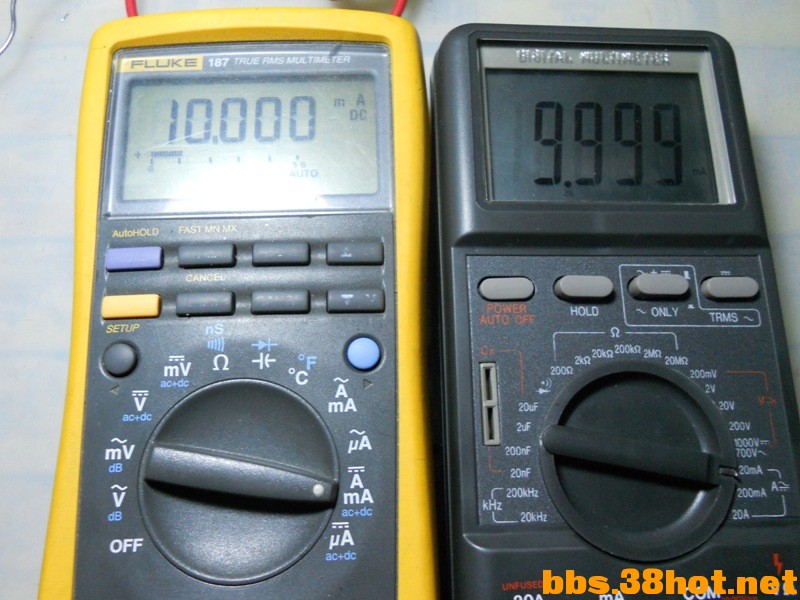

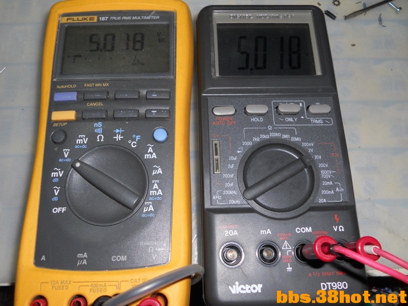

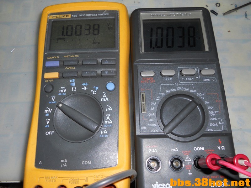

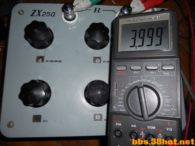

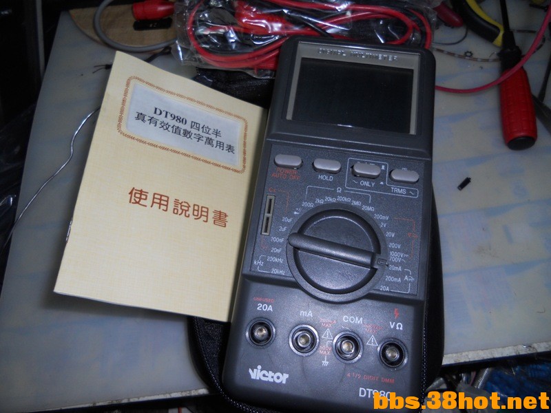

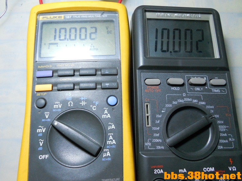

前几天 看到1只 带皮包的 DT980万用表 表笔都没拆 应该是新的  本来是送我的后来给了老板20元 看着顺眼就拿回来了.
到手拆开电池没电了 换了1个新电池 开机怎么是4位半的....没办法眼太尖了!! 看说明书才知道是真有效值4位半(拿来是真的没看)
不过高兴的太早了...........

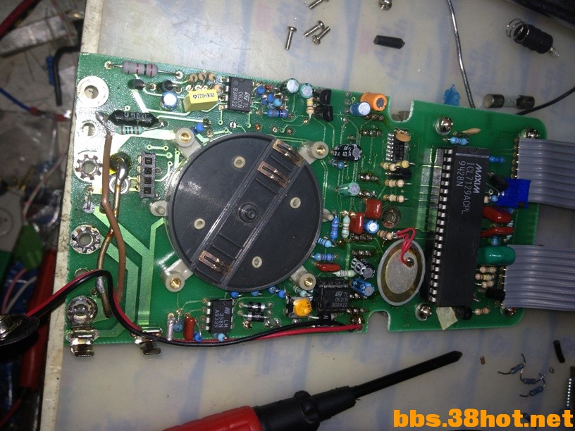

开机电阻挡都正常 电压/电流档有底数100多~20几的跳动,越跳越少归不了零,这TMD不就是电容或线路板漏电吧____我喜欢!!

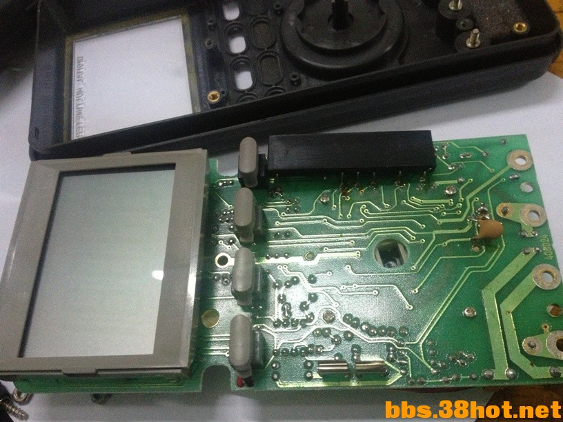

打开机壳看线路板及用料 应该是老产品了 有些年头了(表座用罗丝固定的)
表太多本来不想动了,谁叫这段时间很空 就拆了电容1个1个试起 再用洗线路板的水洗了1遍吹干 通电试机好了!!!!

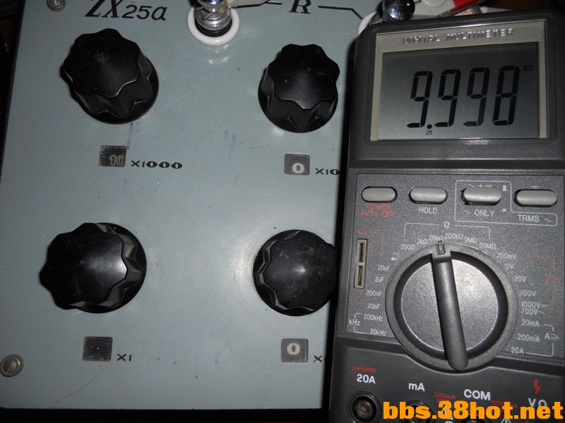

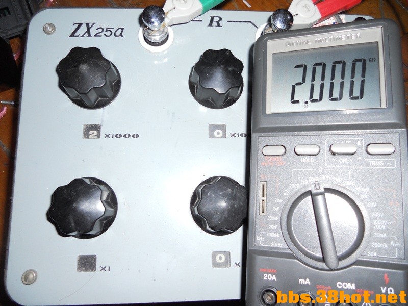

精度算很高吧

楼主赚大发了,这表不错,就是真有效值频响太低,只有40~400Hz.
 楼主| 发表于 2013-11-7 09:26:05 | 显示全部楼层
请问楼上 这是撒牌子的 说明书上没写
发表于 2013-11-7 10:09:24 | 显示全部楼层
找到有电容漏电吗?

 楼主| 发表于 2013-11-7 11:19:00 | 显示全部楼层
逸飞 发表于 2013-11-7 10:09
找到有电容漏电吗?
没有找到漏电的 容量都偏大 下次拆了准备都换掉

请问LZ这个跟187比显示刷新率,差异大概多大??
