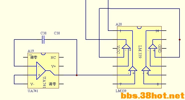

求教:看看这电路是振荡器吗?

发表于 2013-11-7 08:47:13
振荡器
jiahuifeng
jiahuifeng
发表于 2013-11-7 08:47:48
就前边那个741运放
jiahuifeng
jiahuifeng
发表于 2013-11-7 08:48:56
电源部分没画---就一个集成块,一个电容0.1的

发表于 2013-11-7 09:27:47
负反馈,不知振不振得了,说不定就是提供一个虚地什么的,你找个软件仿真下,

发表于 2013-11-7 09:53:13
不会分析----再把后边电路测绘了,在看看

发表于 2013-11-7 12:41:11
稳定

发表于 2013-11-7 16:21:28
请大师们赐教
y_u_a_n_l_a_i
y_u_a_n_l_a_i
发表于 2013-11-7 16:44:59
如果这个图都是那人的话,设计此电路的人是个菜鸟,不喜勿喷,实话实说

发表于 2013-11-8 09:25:54
前几天买了个KC-593电桥----坏的-----测绘的电路图

发表于 2013-11-8 09:28:51
电路设计迷糊人---东一个西一个,相同功能的应该在一起,为了胡人,东拉西扯。
