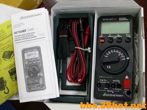

作为测试类仪器,精度是重要的指标之一,精度肯定越高越好,就目前而言,万用表的最高精度是0.02%,是德国GMC MetraHit 30M

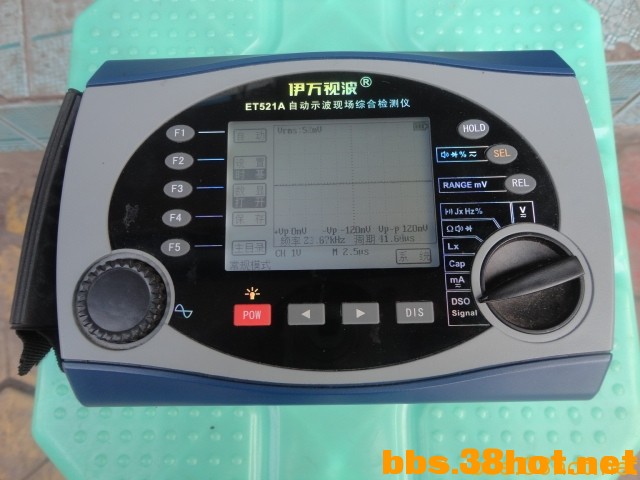

万用表顾名思义就是功能多,从最初的电压电阻电流的三用表,逐步增加到现在的测电容,电感,二极管,三极管,晶振,信号输出,%,MINMAX,占空比等等。但是多数的低端表仍然是三用表的范畴,高端表,像fluke的表都有电容,%,MINMAX,占空比。我所了解的是国产的ET521A是功能最强大,

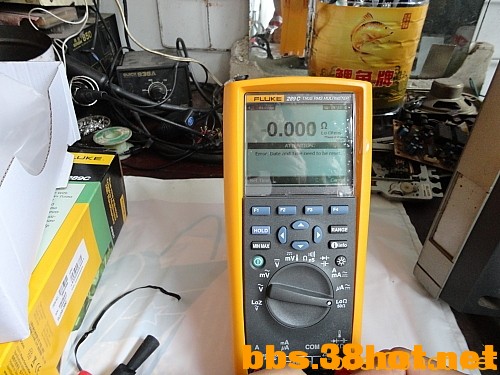

FLUKE289能测变频器的输出和记录功能,也不错

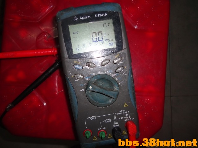

这里所说的速度指的是自动档测试速度,手动档的表就不讨论了。速度肯定是越快越好,可以节约时间,减少人力,我理想的表是,低头测试抬头看字。我用过一些表,主要是中高端的,但是速度其实都不尽人意,总是有这样那样的问题,比如说fluke的289(87V芯片相同),整体都不快,特别是电阻档齐慢,从∞到0欧姆要几秒钟。fluke187其他都快就是电容档慢,fluke80系列也是其他都快,电容档太小太慢。agilent的表说明书说是7-14次,是指显示刷新快,其实测试速度很慢,给人一种误导。我用过U 1241就如此,而且这种显示快测试慢的表只有有波动或者接触不良字就跳得晃眼。

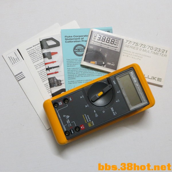

作为手持设备,能越省电越好,不用担心电量不足而耽误了工作。遗憾的是高端表都费电,比如fluke的289 6节AA电池只能用100小时,fluke189 4节AA电池只能用72小时,agilent的U1253充一次电只能用36小时,像我这种做家电维修的,每天表要开8小时,不敢用这些电老虎。低端表多数都省电了,fluke的70系列,一节9V叠层电池能用2000小时,是万用表里最高的了。

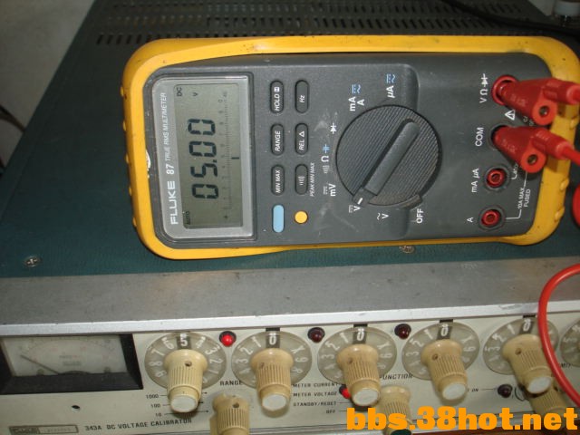

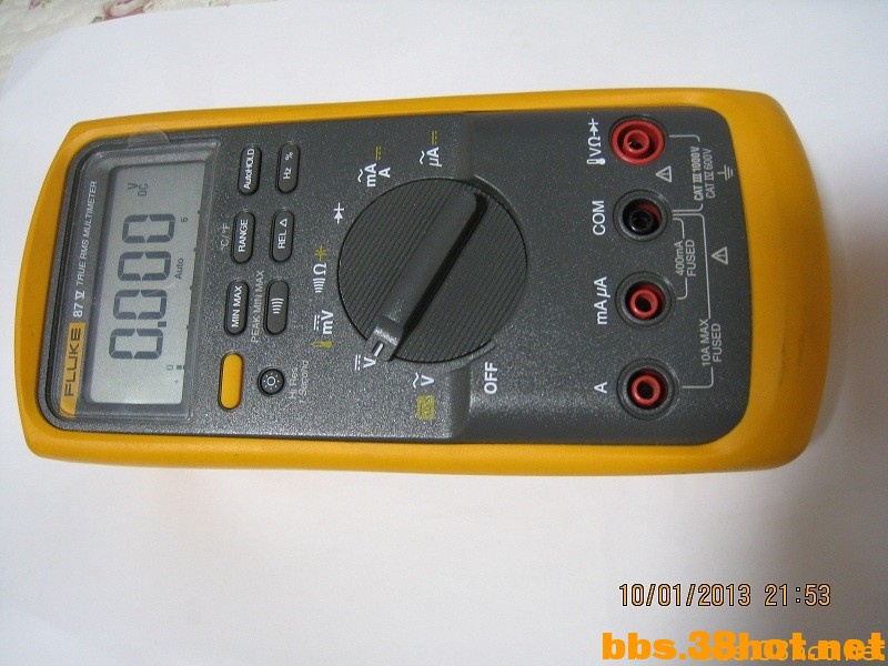

还有FLUKE的87,87v也很省电9V叠层电池能用400小时。

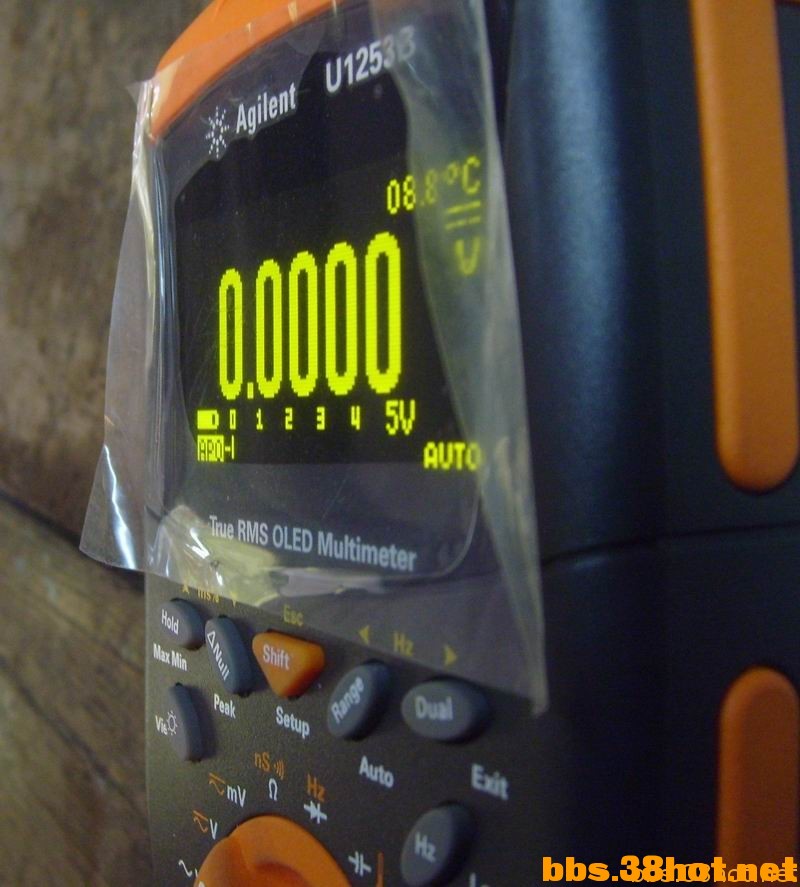

还有agilent的U1253B采用OLED的屏,亮度极高,颜色美观,是非常利于显示的

最多的是GMC MetraHit 30M,有6位半。其余主流是3位半,4位半。比如fluke的280,180最大显示50000,87系列最大显示19999,日置DT4282最大显示60000.优利德的71E最大显示40000.

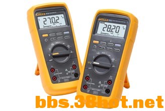

手持表由于是便携的,工作环境恶劣,难免磕磕碰碰的,fluke推出的28II三防表,防水,防尘,抗3米跌落,使用3节AAA电池,此表的其他性能同87V。
fluke,agilent的表多是1米抗跌落的

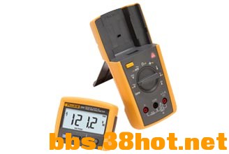

总体而言,fluke的表是一家独大,精度高,功能多,型号多,外观美,人机界面友好(fluke233显示屏和表能分开),扩展功能多(可接热电偶,电流钳,高压棒等),操作舒适(皮套防滑,有支撑便于读数,可接驳磁性挂钩等)

这伊万和其它表做比较,是一个档次的东西吗?
人家说的是功能多,没有说其他的方面啊,就算是软文,这也写得不错不是?

伊万的感觉不够名气,其实SANWA的PC5000还是不错的

没有给伊万打广告的意思,ET521A只能说是在功能上最多。做工一般。有优点值得一说,所以大家别老拿这个说事。
