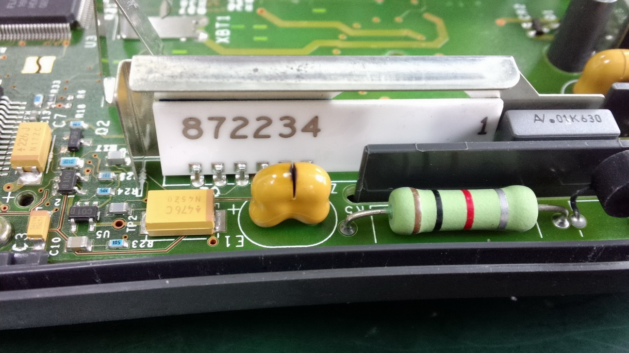

今天使用中的FLUKE 111突然出来问题,症状是蜂鸣器档、电阻档和二极管测量单都不正常,具体是蜂鸣器档好像表笔漏电一样显示3-几十欧的阻值,蜂鸣器一直在响,电阻档也是一样不插表笔都显示几欧的阻值,拆开看看里面两个位号为E1、E2的器件好像裂开一样,请问是什么原因呢?感谢各位高手指点指点是哪里的问题?

发表于 2013-11-6 17:46:27 | 显示全部楼层
E1、E2的器件,裂开,应该是坏掉了!
发表于 2013-11-6 17:49:22 | 显示全部楼层
楼上见FLUKE都收哦!
E1、E2的器件开口正常的
发表于 2013-11-6 17:57:02 | 显示全部楼层
e1短路了,去掉这些e1,和e2试试,这些和放电间隙差不多的,主要起保护作用
发表于 2013-11-6 18:09:25 | 显示全部楼层
foolsp 发表于 2013-11-6 17:49
楼上见FLUKE都收哦!
E1、E2的器件开口正常的
照片上那个开口边缘黑了...是烧了吧...
发表于 2013-11-6 18:23:27 | 显示全部楼层
这就得楼主好好检查下了,旁边还有一个对比,量一下就知道了。
发表于 2013-11-6 18:30:35 | 显示全部楼层
测高压了!!e1打火发黑了!!测一下 是不是有什么击穿了!!
发表于 2013-11-6 18:41:58 | 显示全部楼层
除了E1再查查它右边的那个1K电阻通不通,毛病不大,会修的都知道怎么修。
发表于 2013-11-6 18:44:35 | 显示全部楼层
应该是输入回路打火有器件损坏了吧,图中这个是不是坏了
发表于 2013-11-6 20:13:22 | 显示全部楼层

发表于 2013-11-7 08:57:34 | 显示全部楼层
1/100分压电阻旁边
发表于 2013-11-7 09:03:36 | 显示全部楼层
查一下Q1,Q2,CR2元件。
 楼主| 发表于 2013-11-7 09:46:54 | 显示全部楼层
非常感谢楼上的各位回复!经测量E1\E2没有短路,看器器件的标示好像是一个压敏电阻,不知道对不对,因为对万用表不熟悉,初步简单测量Q1\Q2\CR2没有发现短路和损坏,这个故障有点悬,拆开机器在装回去又好了,但使用半小时左右再次出现!晕!受影响的是通断测量、电阻档和二极管档,其他档位则没事,用惯了FLUKE的东西再用其他的非常不习惯了,请高手指点指点,谢谢
发表于 2013-11-7 10:15:38 | 显示全部楼层
把Q1Q2拆下来试一下。(挑开)
