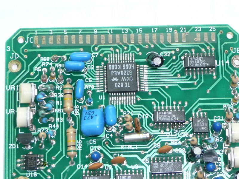

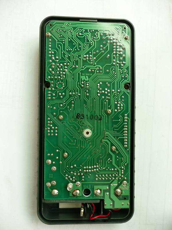

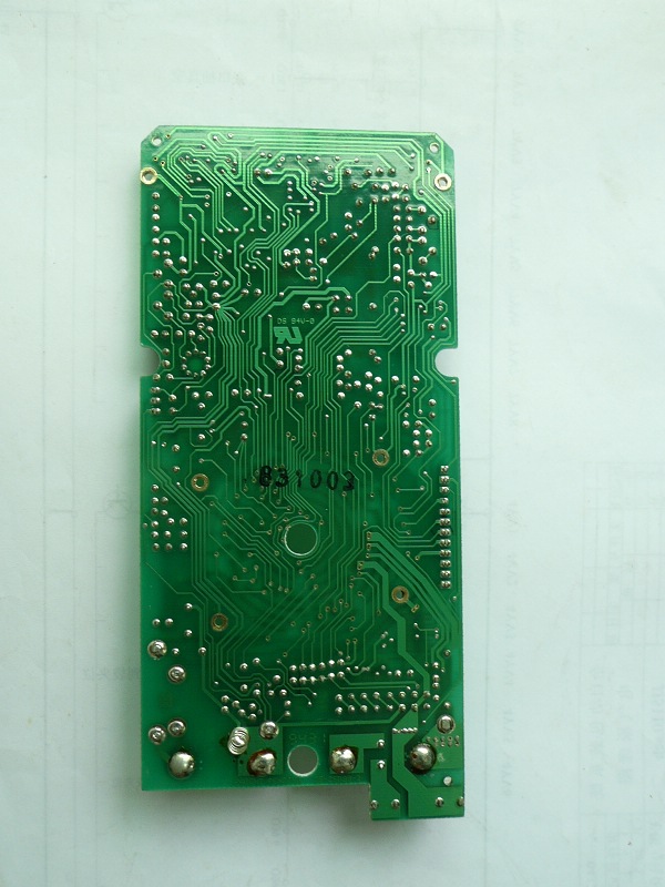

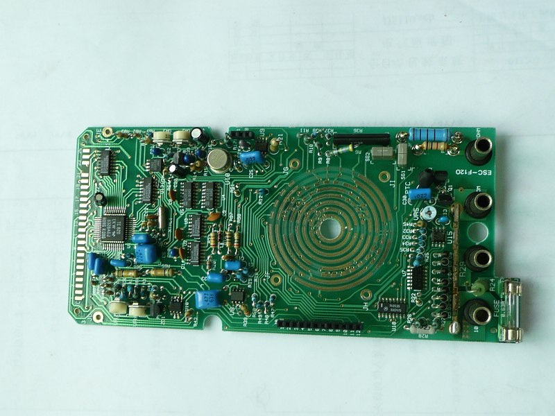

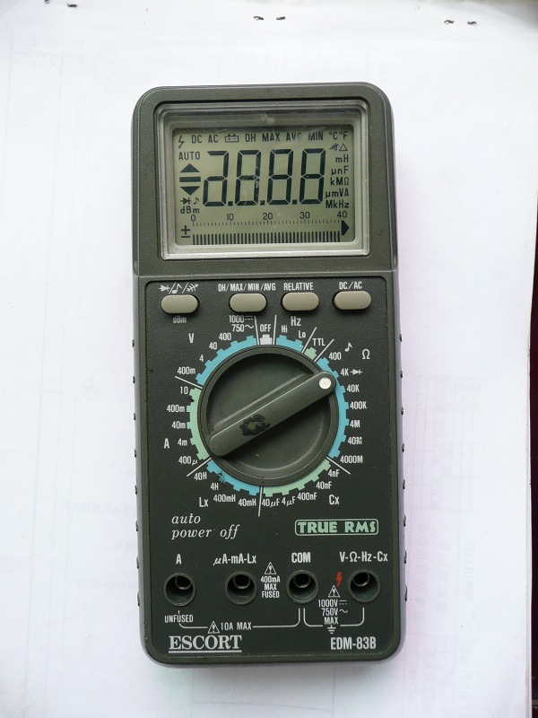

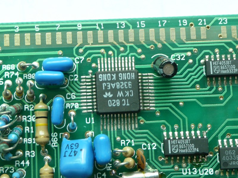

台湾富贵的早期产品,品质很不错,精度也高,就是不是自动换程的。带有效真值测量。台湾富贵现在以被美国泰克收购,生产泰克品牌的万用表,其实富贵比台湾固纬生产仪器还早。

这表屏幕看着不错!发图片要点击插入!否则任何人都可以删除的!

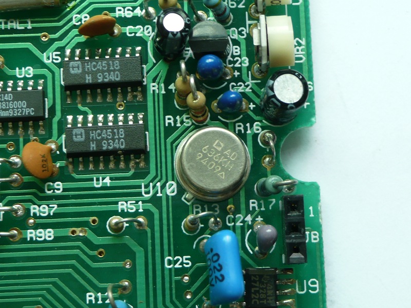

这表是挺不错的,至少比现在UT的要好,请问AD636KH运放是做什么功用的?
发表于 2009-7-28 00:04:31 | 显示全部楼层
AD536是实现RMS功能的专用IC。

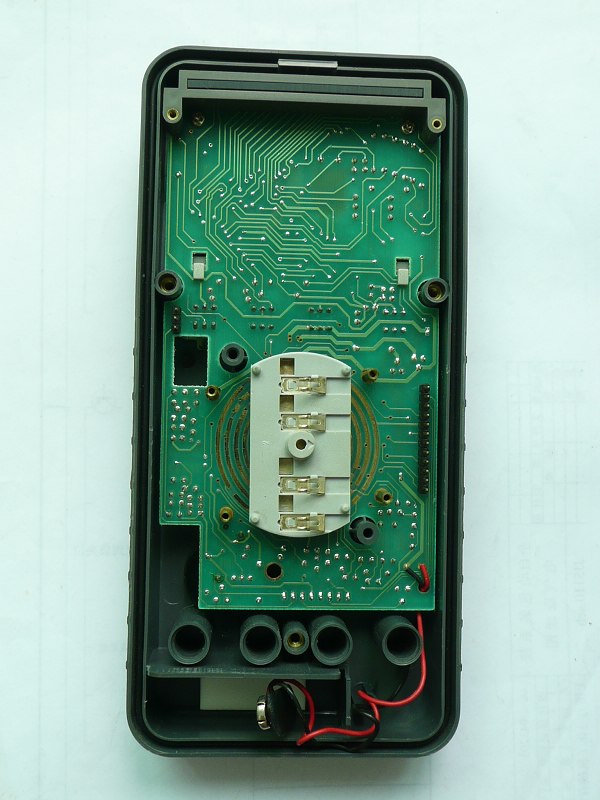

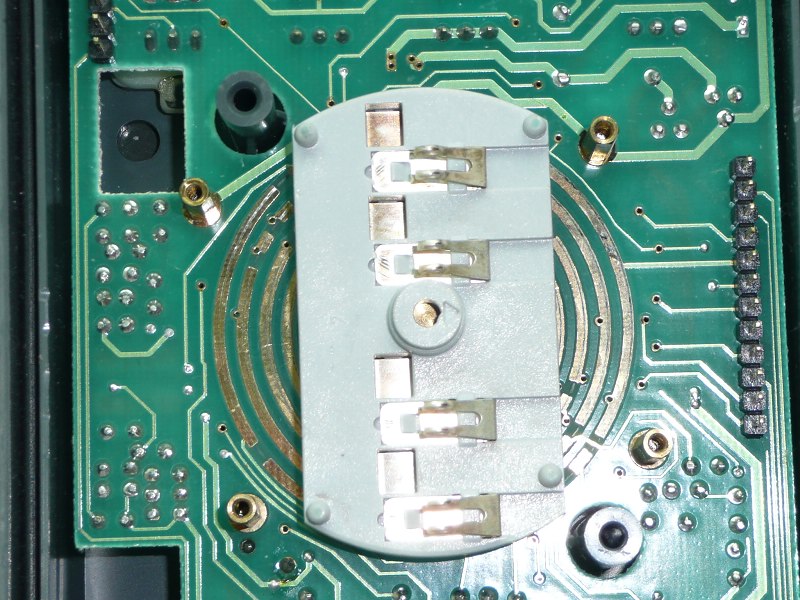

这表是多档位设计,又是PCB开关,使用寿命方面不怎么好。呵呵
 楼主| 发表于 2009-7-28 10:41:16 | 显示全部楼层
此表使用近十年,现在拆开都非常好。档位开关很灵敏,数字很准确,欧姆档只有0.1的电阻。台湾货质量还是很不错的。

PCB开关的还有187,189...
确实不怎么好...
 楼主| 发表于 2009-7-29 09:04:53 | 显示全部楼层
这种PCB开关,经历了十几年的考验,难到道它不成熟吗,不要用老的经验去看问题,可以说现在找不到用外置拔盘的数字表,这不是成本的问题,而是因为材料变革,制造工艺提高。187和189据我所知,很少是因为PCB开关损坏的,大多是使用不当产生的故障。
发表于 2009-7-30 12:19:04 | 显示全部楼层
187,189是自动量程,输入信号不直接经过PCB,这样,开关可靠性方面带来的影响就少.跟多档切换开关式的.有本质区别.我认为不是因为所谓的工艺改进的缘故.
我曾见多档开关万用表误测超过1000V电压造成烧表的景象,把开关位的PCB都打穿了.而且这种表,只要PCB板材工艺稍差点,使用日久接触不良的问题就难于.
发表于 2009-7-30 12:19:54 | 显示全部楼层
我曾见多档开关万用表误测超过1000V电压造成烧表的景象,把开关位的PCB都打穿了.而且这种表,只要PCB板材工艺稍差点,使用日久接触不良的问题就难于避免.-----当然,我的经验来自国产表,你这个表可能例外.
