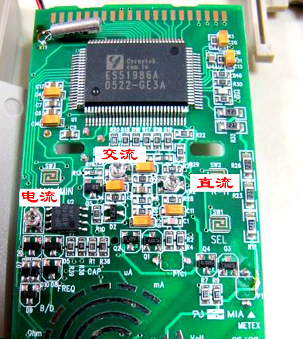

    表内有3只可调电阻,经过实验也搞清楚了用途,下面图片直流为直流电压调整,交流为交流电压调整,电流为直流电流调整电位器,记住按照这个顺序调整不能错哟!其它的电容、频率功能无调整元件,如有偏差重点还是检查电刷、印板档位触点是否有氧化现象。

另外想请教楼主,我的有一个P16电压调整1-10V的话,低端正确了,高端就不对了,反之也然,这是什么问题呢?
另一个却比较好。

从我操作感觉看,拔盘组件安装在板上效验行之有效,簧片弹力足以维持接触良好,我没有遇到接触不好需要手去按着,请先清洁电刷头。
因为存货,有的估计没关机就那么放置很久导致电池漏液,使得表内一些器件、焊点、触点表面出现轻微电解液腐蚀迹像(手头一块就是这问题)。因此,如果线性不好就得考虑到贴片电容有点问题,尝试对照标准图换换。电刷为磷铜制成,擦擦表面薄薄的氧化层今后也不会再怎么氧化失效。
小电容只能是故测,一块小表做的那么精确,线性那么完美,这种价格是掏不到的,小的误差建议不要打磨,板子太脆弱弄不好会弄巧成拙的。我淘这表目的就是装在兜儿里面上街淘机使用

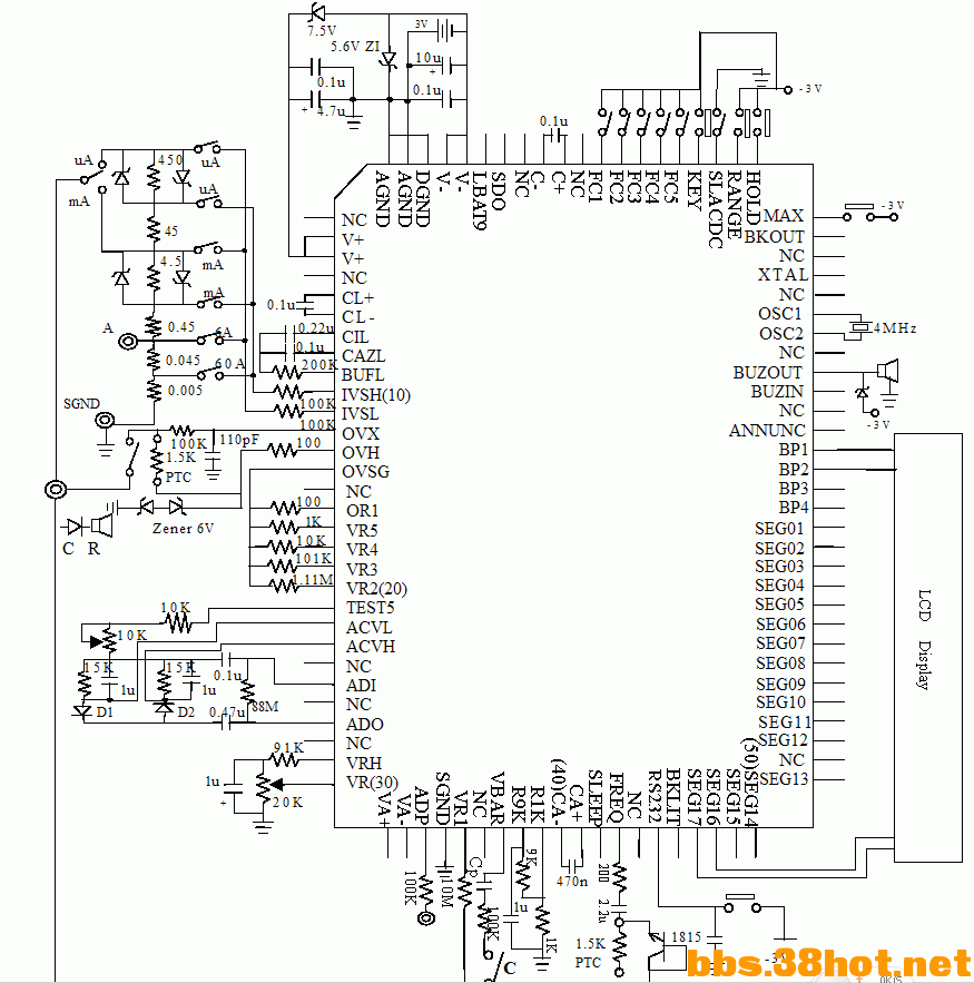

再次请教楼主,积分电容是哪个?
 楼主| 发表于 2013-11-7 09:44:55 | 显示全部楼层
彭鹏 发表于 2013-11-7 07:17
再次请教楼主,积分电容是哪个?
5~6脚为参考电容
7脚是积分电容
8脚为自动回零电容
芯片参考图(不是P-16电路图)
