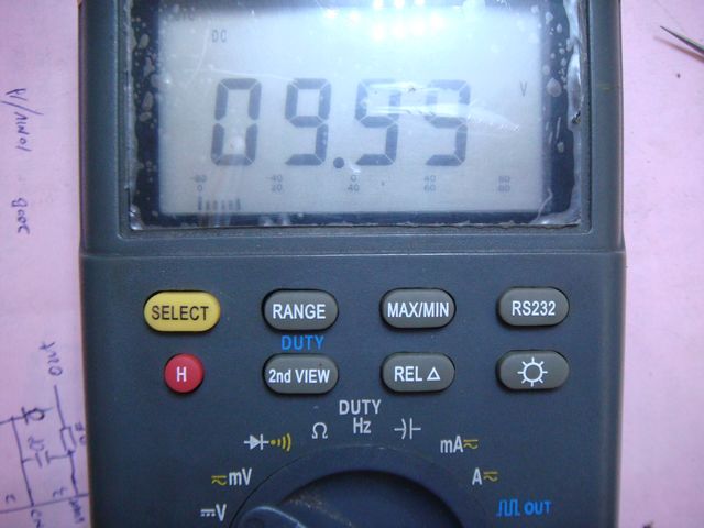

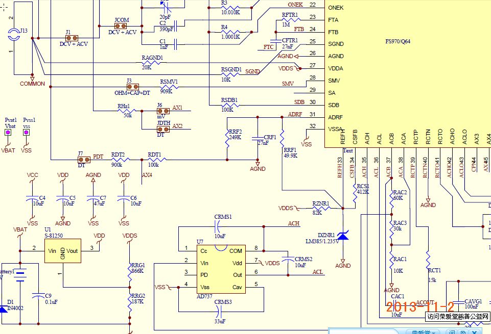

手头有一块万用表自动量程,采用FS9701芯片,看芯片使用说明书找到下面截图,电压基准脚是33脚 ,现在表测试HLDIY老师的基准,5V显示4,986V    10显示9.96V.自己感觉对这个显示数据不满意,想调一下,让表显示的更准确一些,请各位老师指导一下,是否应该减小33脚对地的82K电阻,

换lm385吧,找一个更准一点的。
发表于 2013-11-6 13:16:20 | 显示全部楼层
不是减小33脚对地的82K电阻,而是要减小REF2(249K)的电阻或增大REF1(49.9K)的电阻.
发表于 2013-11-6 13:51:56 | 显示全部楼层
最好综合测试一下,以免电压准了,电阻偏的更厉害了
发表于 2013-11-6 13:58:32 | 显示全部楼层
VDDS不是地,是VSS地的正极吧,VDDS通过82k电阻给基准提供Id电流,所以不要动82k这个电阻。微调REF1或REF2应该对的。

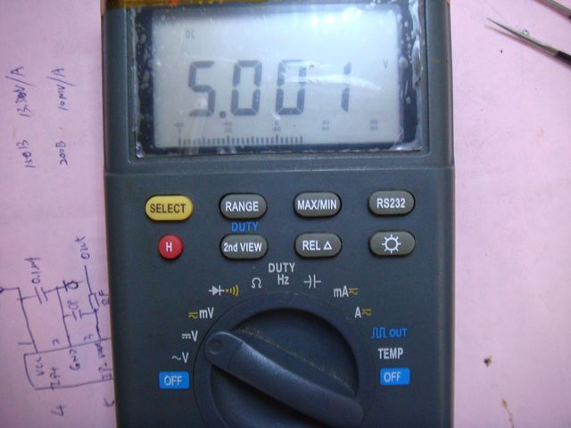

多谢指导,中午实际测试了一下,这个电阻另一端接的是那个后面那个接表壳的弹簧,应该是个地。实际电路和这个不太一样,实际LM385经过82K接33脚,这样又通过一个电阻接到弹簧上面,通过反复减小电阻测试后达到心里期望,

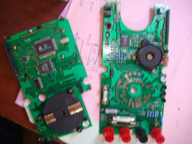

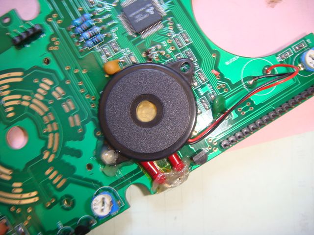

我谢以后各位老师的指导,中午在家里搞了一阵子,实际电路和这个有点差别的,板子上预留了一个8脚的基准芯片的空位,但是我没有,板上用的也是LM385。实际电路中这个基准电压经过82K后才接到33脚上去的,图上的49.9K实际为51K,412K和板上的也不一样,这个图上的82K实际为237K.经过减小此电阻后电压上升,达到了自己的期望值,上几个图看一下吧,没有这么精确的贴片,也拼不出这么大的贴片,用红袍拼的,自己用,好不好看先不管了。

多谢提醒,这个还真是不知道的,就一垃圾表,当时买表的时候是想做点事情的,结果现实总是很残酷。这表从大热天的气温30多度到现在这温度用那个基准测试都是一样的显示,所以也管不了那么多了,总比原来差距小的多了,谢谢
