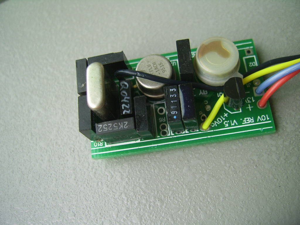

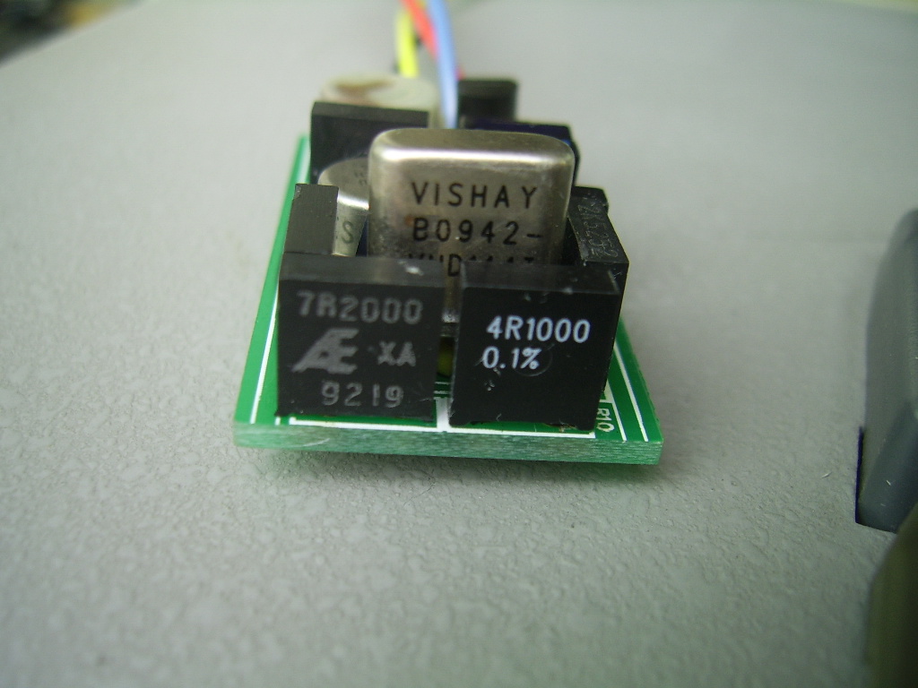

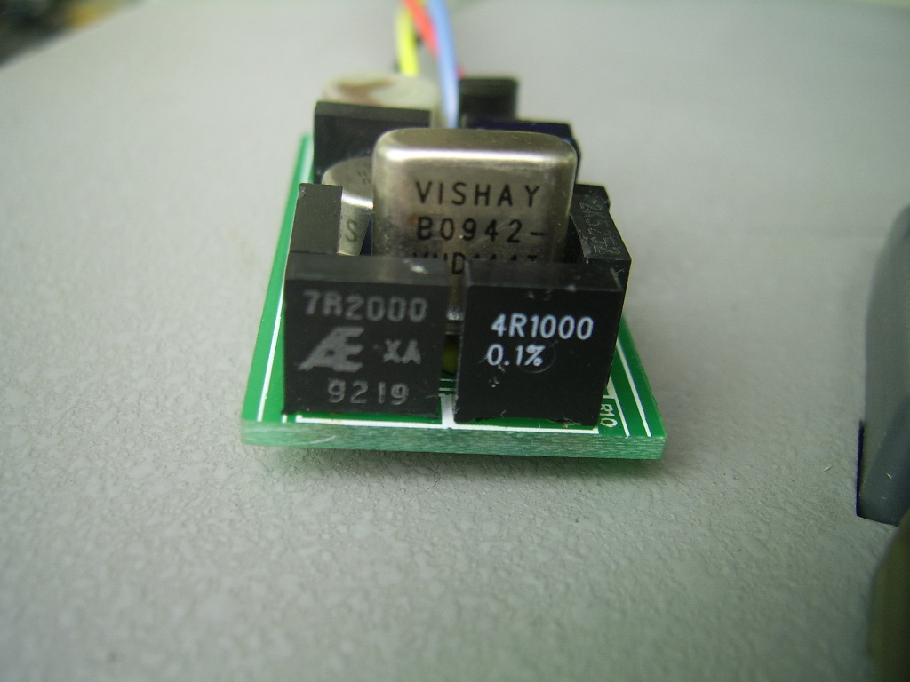

手中还有点材料,没有做成品,夏天天气炎热,实在坐不住,没有耐心仔细调节温度系数,加之DIY的恒温槽,恒温上限只有40℃多点,环境温度高于30°后,恒温点偏移大。随着秋高气爽天气到来,把DIY进行到底。
核心部分
核心部分
侧位图
侧位图
再来一张近照
再来一张近照

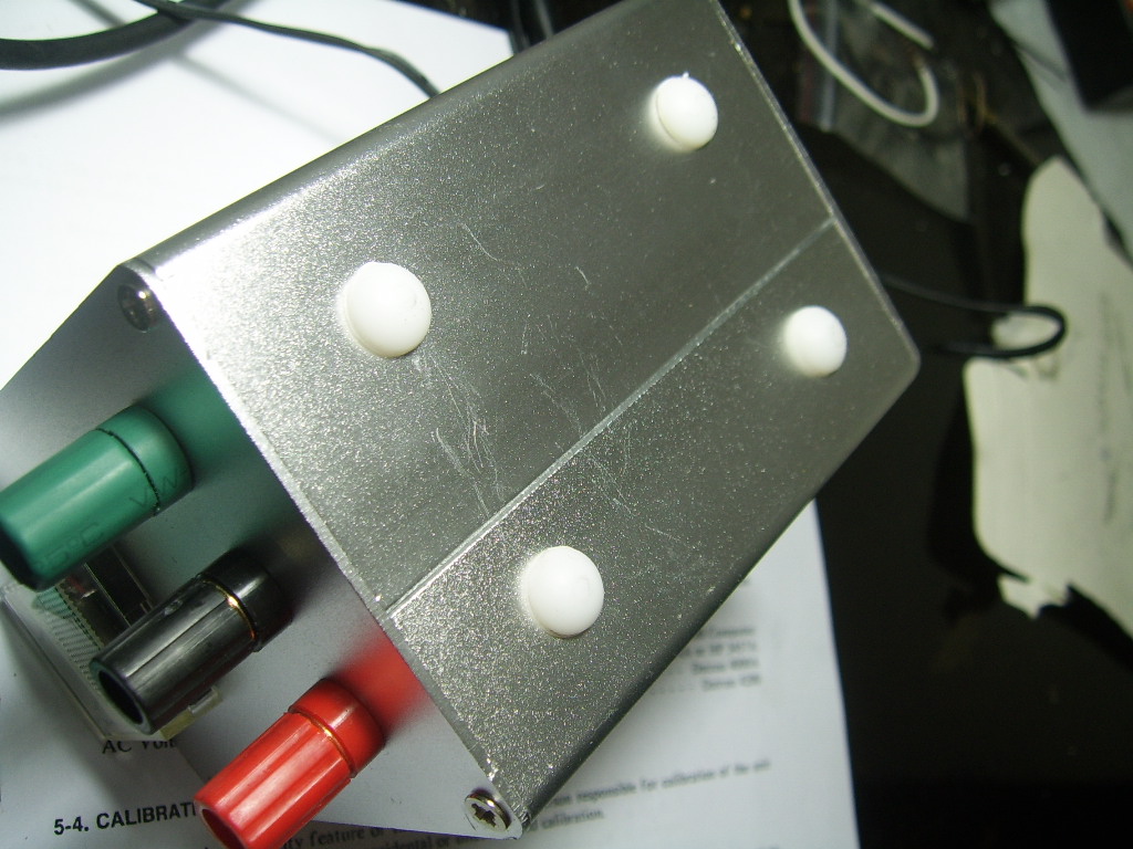

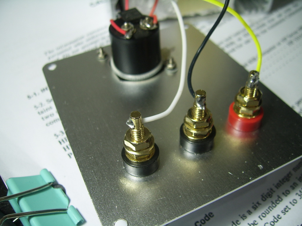

在过渡保温层测试了2-3周,确认无问题,初期的老化速度在预计范围内,给它穿山外套,方便使用。花了一个下午时间,手工打孔,装好了。

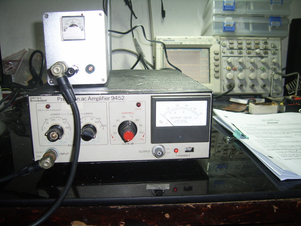

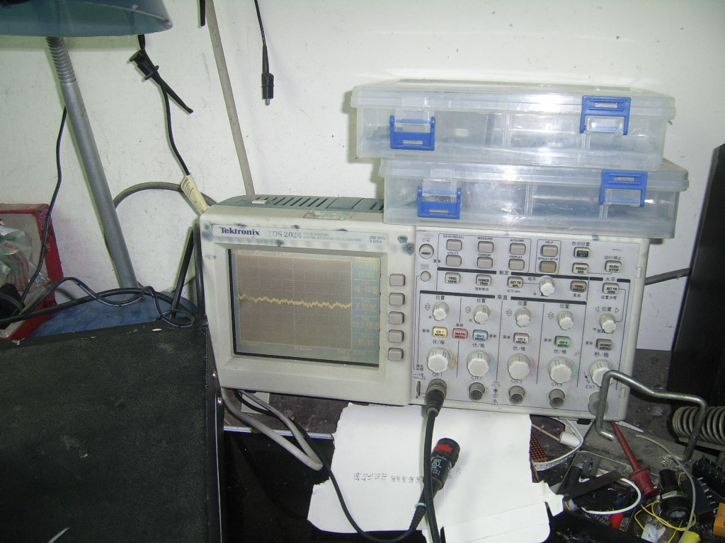

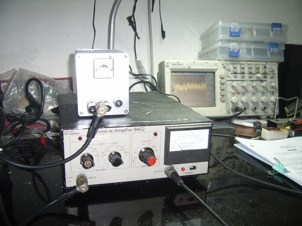

测试结果还不错。
测试仪器的本底噪音,在0.2-0.5uVpp

现在成都气候是不错。噪声到底是什么水平?两个金封器件是啥?
 楼主| 发表于 2013-11-5 21:59:26 | 显示全部楼层
交流供电,这台噪音在3uVpp,稍好的在2.2uVpp。都不扣除本底噪音。
金封是运放和齐纳
金封是运放和齐纳
噪声测试仪器的本底噪声已远低于被测基准的噪声的1/3,测得的噪声值可以认为就是被测基准的噪声了,仪器的噪声产生的误差只有百分之几

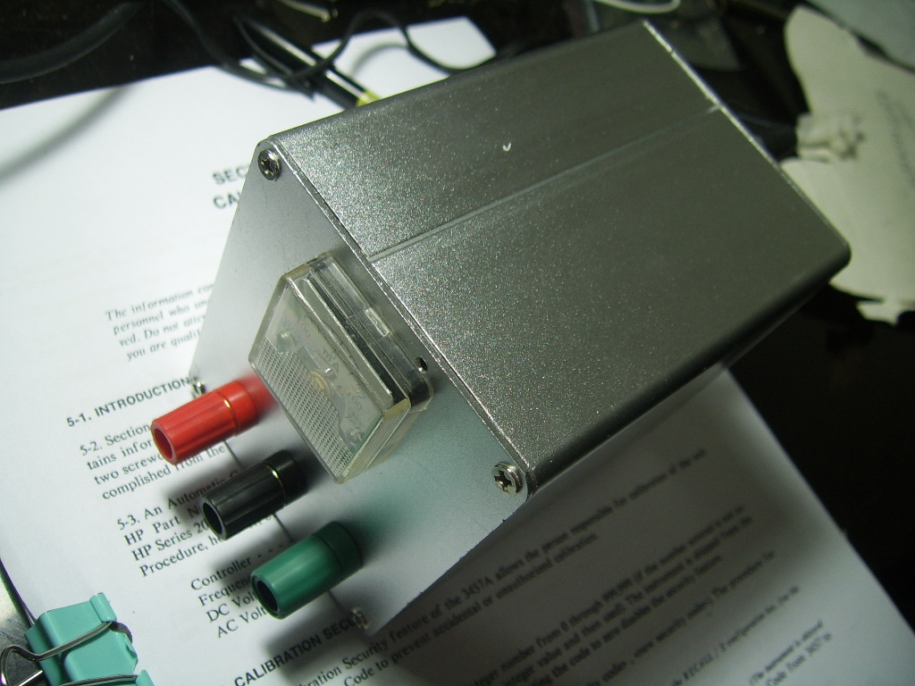

发表于 2013-11-15 18:24:03 | 显示全部楼层
唐老师那个红黑绿的香蕉端子是什么牌子的,哪能买到?
发表于 2013-11-15 19:25:49 | 显示全部楼层
小体积的基准,不错
 楼主| 发表于 2013-11-15 20:52:54 | 显示全部楼层
是朋友定制的
发表于 2013-11-16 14:24:28 | 显示全部楼层
端子的做工不错,是黄铜镀金吗?
哪里能定做,我们也想做一批。
 楼主| 发表于 2013-11-16 17:37:34 | 显示全部楼层
legend 发表于 2013-11-16 14:24
端子的做工不错,是黄铜镀金吗?
哪里能定做,我们也想做一批。
紫铜镀金
发表于 2013-11-17 11:27:31 | 显示全部楼层
口水呀!帮顶了!
另外请教老师,低热的紫铜,要是镀了金,它还是低热的吗?按理说两种金属的结合部是会产生(电子的迁移?还是??我不会形容
