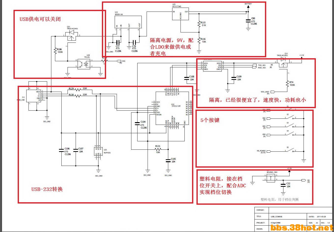

应网友要求,简单标注下

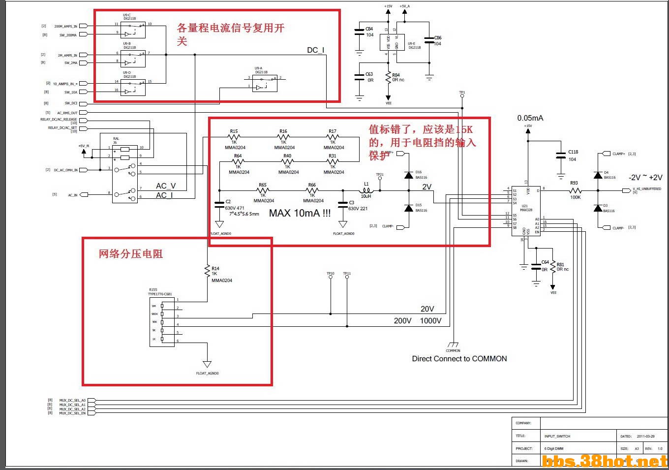

PG1:输入的功能切换以及保护、电流采样
PG2:输入功能切换

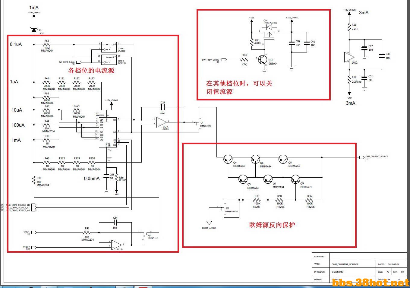

PG3:欧姆电流源

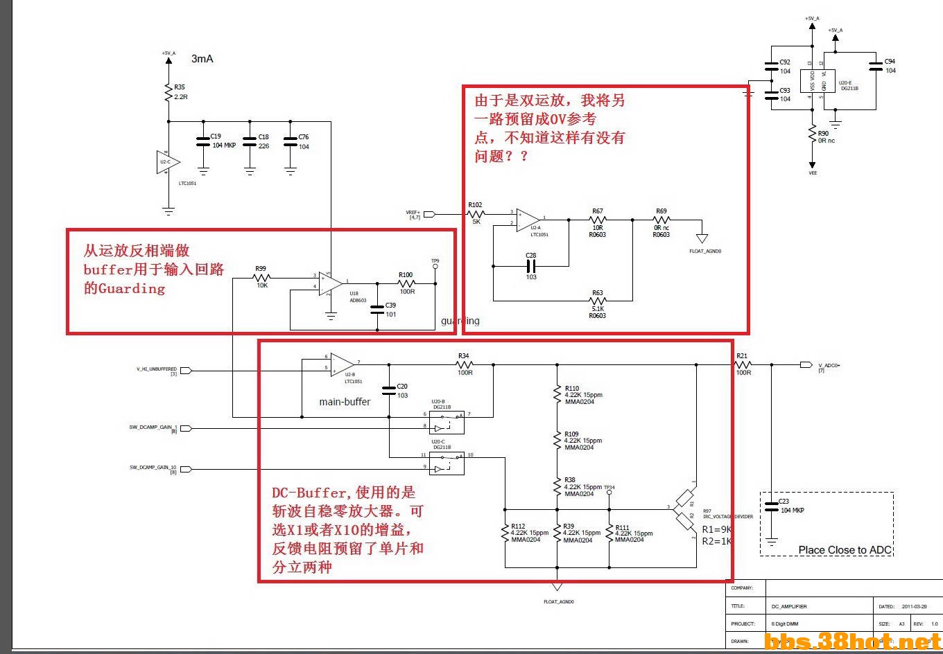

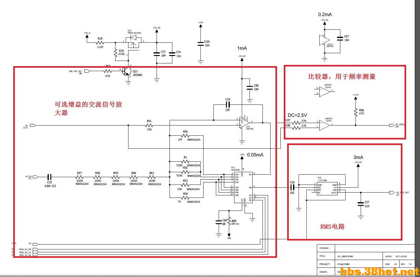

PG4:交流放大器、RMS、频率测量
PG5:直流放大器、Guarding
PG6:ADC和参考源
PG7:MCU以及数字部分
PG8:USB转232接口以及USB充电电路

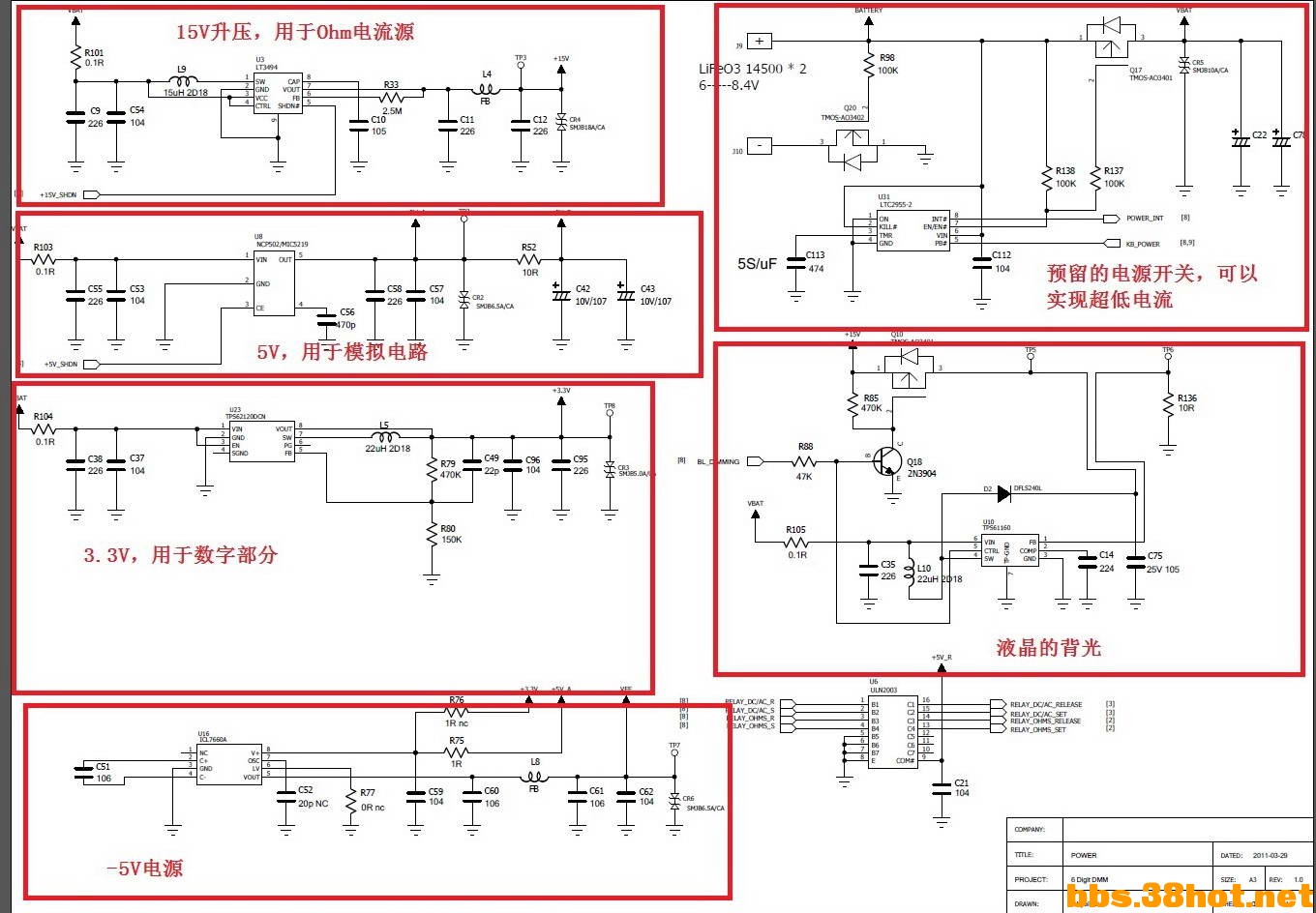

PG9:系统供电电源电路

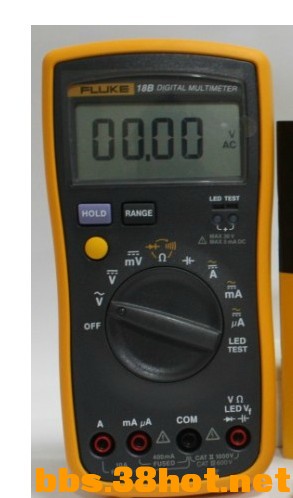

发表于 2013-11-5 15:25:15 | 显示全部楼层
看着不像18B的图纸啊。18B没有这复杂啊

 楼主| 发表于 2013-11-5 20:54:48 | 显示全部楼层
这不是抄板,这是自制的高位表,用的fluke18B的外壳。
 楼主| 发表于 2013-11-5 20:57:15 | 显示全部楼层
是抄的论坛里的高手的图纸。由于外壳的问题不好解决,我就用了fluke18B的外壳(fluke的表壳塑料很不错,结构设计也很好!!)
取消机械转盘,改为塑料电位器,用AD来判断档位。

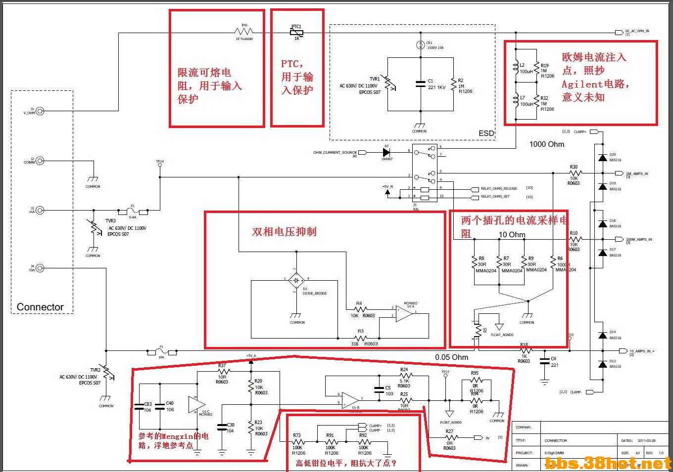

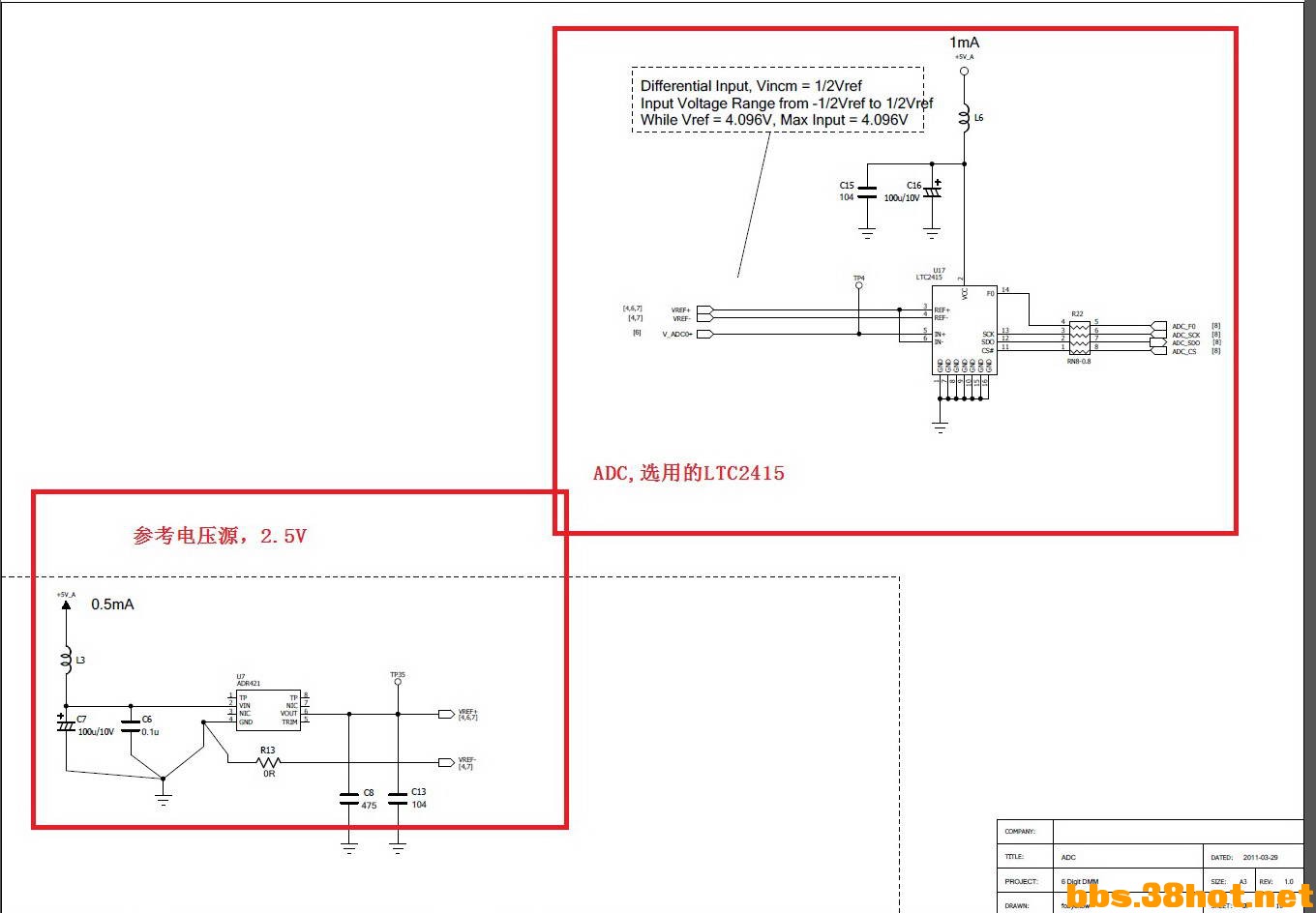

发表于 2013-11-20 19:26:41 | 显示全部楼层
输入钳位电路有问题,没起到作用。CLAMP+和CLAMP-应该是低阻抗到电源和地,这里是3个100K的电阻,怎么起作用?
ADR421是2.5V的基准,那么按原理图的接法(IN-接REF+),IN+的输入范围该是1.25V至3.75V。图示说明有误

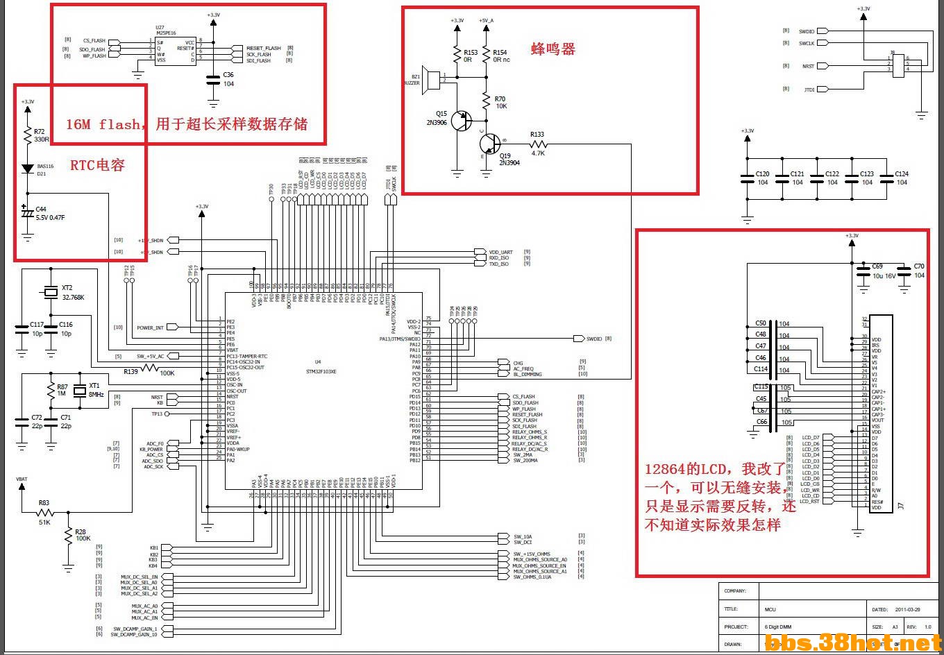

发表于 2013-11-20 19:42:37 | 显示全部楼层
蜂鸣器的接法有问题,Q15的e(发射)极没法接近低电平,而是要维持在1个二极管的电压(0.65V左右),造成功耗偏高,蜂鸣器负载电压不足。另外虽然不知道蜂鸣器用的是有源的还是无源的,两端最好反向接1个二极管,用于反向电动势的抑制,保护三极管。
由以上也推知所有的继电器线圈驱动电路也都缺少反向电动势抑制二极管
发表于 2013-11-21 15:55:28 | 显示全部楼层
欧姆档电流源电路有误,根据基准电压值调整R47的阻值,R48,R113,R119和R120取消,U12-A的3脚应该接Q2的2脚

 楼主| 发表于 2013-11-21 21:39:09 | 显示全部楼层
heize0 发表于 2013-11-20 19:26
输入钳位电路有问题,没起到作用。CLAMP+和CLAMP-应该是低阻抗到电源和地,这里是3个100K的电阻,怎么起作 ...
确实,钳位的这两个参考点的阻抗有点大,我后来算了下电流,已经增加了buffer。
图纸的注释的确错了,谢谢!
 楼主| 发表于 2013-11-21 21:41:51 | 显示全部楼层
heize0 发表于 2013-11-20 19:42
蜂鸣器的接法有问题,Q15的e(发射)极没法接近低电平,而是要维持在1个二极管的电压(0.65V左右),造成功 ...
蜂鸣器的三极管接错了,马上改正!
保护用的二极管我还真没有考虑过,我以为蜂鸣器是压电的,没有反向电动势呢。继电器没有加是因为我看到uln2002里面已经有了,就偷了个懒
 楼主| 发表于 2013-11-21 21:42:48 | 显示全部楼层
heize0 发表于 2013-11-21 15:55
欧姆档电流源电路有误,根据基准电压值调整R47的阻值,R48,R113,R119和R120取消,U12-A的3脚应该接Q2的2 ...
谢谢你的仔细查看,这个问题我还没有吃透,明天上午我再研究下再回复,谢谢!!!
