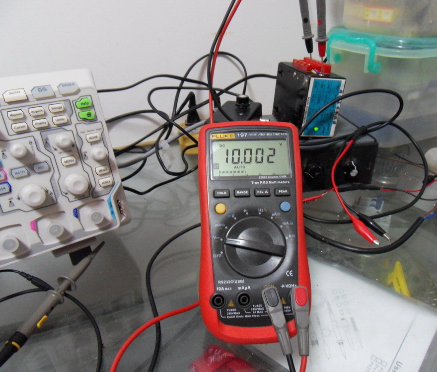

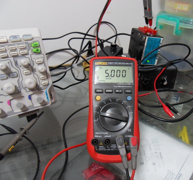

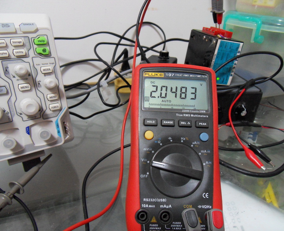

实测MAX6350CPA   5V
末位跳一个字,4.999--5.000之间,多数时间是显示5.000
实测MAX6143AASA10  10V
实测MAX6126AASA21  2.048V
我想,基准精度是能够达到了,2.048V误差最大,看来表的线性度不行,不仅仅是表内基准和排阻的问题,是芯片ES51922的不足吧
