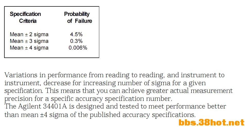

那位高人能给解释一下,AG3458A万用表的直流24小时、90天、1年、2年的精度指标是按几倍标准差给的,或者说置信度是多少?
发表于 2013-11-2 13:54:54 | 显示全部楼层
据我所知,anglient主要指标是95%置信度。。
发表于 2013-11-2 17:21:48 | 显示全部楼层
the agilent 34401a is designed and test to meet performance better than mean ±4 sigma of the published accuracy specifications.
大意:安捷伦34401A的设计和测试,以满足性能优于平均值±4西格玛公布的精确度规格。
 楼主| 发表于 2013-11-3 16:36:20 | 显示全部楼层
wbxms 发表于 2013-11-2 17:21
the agilent 34401a is designed and test to meet performance better than mean ±4 sigma of th ...
多谢。这个问题困扰了我好几天,有了明确的答案。非常感谢版主,且一并感谢曾给予解答的朋友
