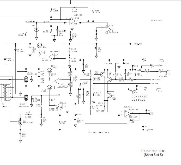

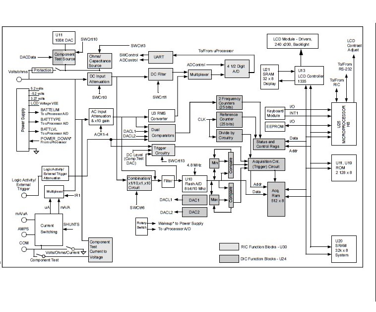

867内部的芯片比较多,其中只有两个是关键,也就是U24 DIC和U30 RIC2,这两个芯片是FLUKE定制的,买不到,如果挂了,只能从好的机器上拆过
来。除此之外、机器用的都是些通用芯片。
对机器构架有了一定了解后,接上电源,通电试机。电源部分,867拥有五个测试点TP1-TP5。开机后测试这五个测试点的电压值,发现TP2的VEE=-
20V这个电压不对,为4.5V左右。通过在图纸上寻找,发现VEE的作用是为屏幕提供对比度负压。

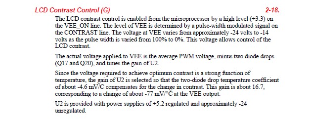

服务手册2-18节讲到,当VEE_ON为3.3V高电平时,使
能对比度控制,且对比度由CONTRAST上的波形占空比确定。测试VEE_ON,发现这个引脚输出的是高阻态。

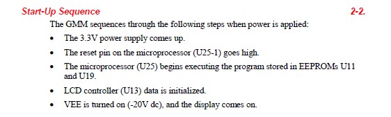

通读服务手册继续寻找线索,发现手册2-2节介绍了867的启动步骤:
1,3.3V电源通电
2,处理器1脚复位
3,处理器运行EPROM内的程序
4,初始化屏幕控制器
5,为屏幕提供负压。
我的机没有负压,看来是前面某个步骤卡住了,机器没有启动。
检查液晶驱动器SED1335F,发现其CS引线没有波形,但是时钟正常。事实上,SED1335F并未被初始化。机器卡在了第三步。检查完PCB走线和EPROM内数据后,尝试更换SRAM。这是一片NEC的32K SRAM,用手头的BS62LV256可以直接代换。更换后开机,看到开机过程中机器的电流在变化,猜测机器可以启动了。。果然,VEE=-20V成功出现,继续转动波段开关换挡,能听到继电器的声音,心里着实踏实很多。

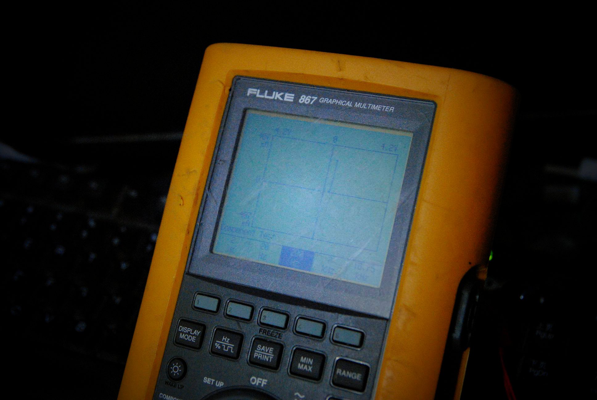

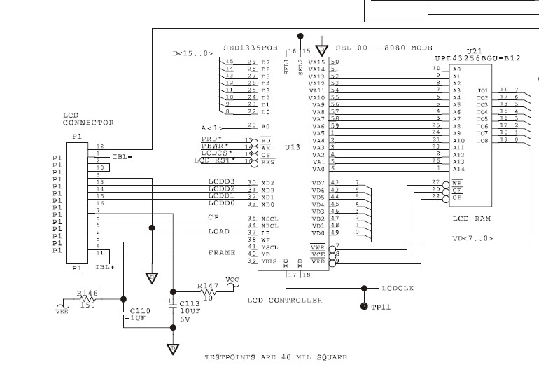

屏收到后,开机只有刷屏动作,无显示。867 的液晶驱动芯片是SED1335F0B,867与这个芯片间的通讯是单向的,也就是说,不管有没有这个芯片,
不管芯片是好是坏,处理器都正常运行程序,不会因为显示问题停下来或者报错。用示波器观察SED1335F的X-driver data,发现什么也没有。难怪
没有显示。观察SED1335F的SRAM读写波形,很是混乱,在代换32K的显存后,确认应该是SED1335F损坏,于是淘宝买来芯片更换。更换后,显示成功
。不过新屏幕的排线真是烂,两下就坏了,只好用碎掉屏幕的排线过来临时带用。

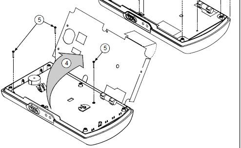

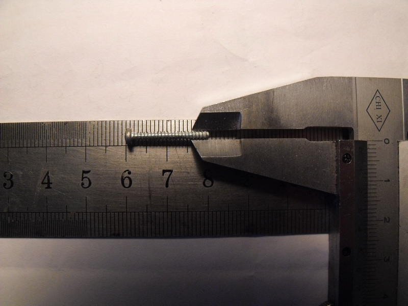

格大概多少?正好97那个键盘也求不到,有必要定做一些了。 还有就是867内部的螺丝是什么规格的(图上5号)?所有螺丝都没有了、、、

高手啊!这个要顶。螺丝我回去后上图

 楼主| 发表于 2013-11-2 10:04:20 | 显示全部楼层
tanfuhave 发表于 2013-11-1 23:51
谢谢分享,示波器是如何确认那个data的呢?
SED1305F0B 30-34脚为XD0-XD4 ,用示波器探头观察上面的波形即可。我的机坏了最开始没有波形,就是横线啦;加焊后XD0 、XD1有了重复波形,XD2、XD3仍然没有波形。。换过就好了。。

发表于 2013-11-3 09:23:45 | 显示全部楼层
ccpoint 发表于 2013-11-2 10:07
谢谢、螺柱已经缺了一个、真心不敢随便找个螺丝就网上拧。。。
就是这样,直径2mm,长度20mm
 楼主| 发表于 2013-11-3 09:25:45 | 显示全部楼层
lpsyyg 发表于 2013-11-3 09:23
就是这样,直径2mm,长度20mm
谢谢 非常感谢!
