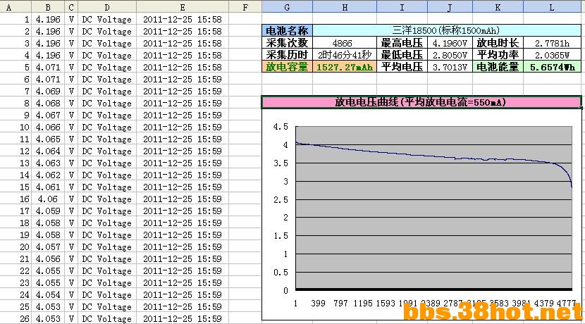

晨雾太阳 发表于 2013-11-1 13:17
楼上的,这样测不是很准,要用专业仪器。
人家楼主都说了用普通万用表, 用专用仪器还用说吗? 话说回来,上面我说的方法只是快速定性判定, 就算要精确测定容量的话,我也不用专业仪器,而是用能连电脑的万用表记录放电过程,最后在Excel里即可搞定!
