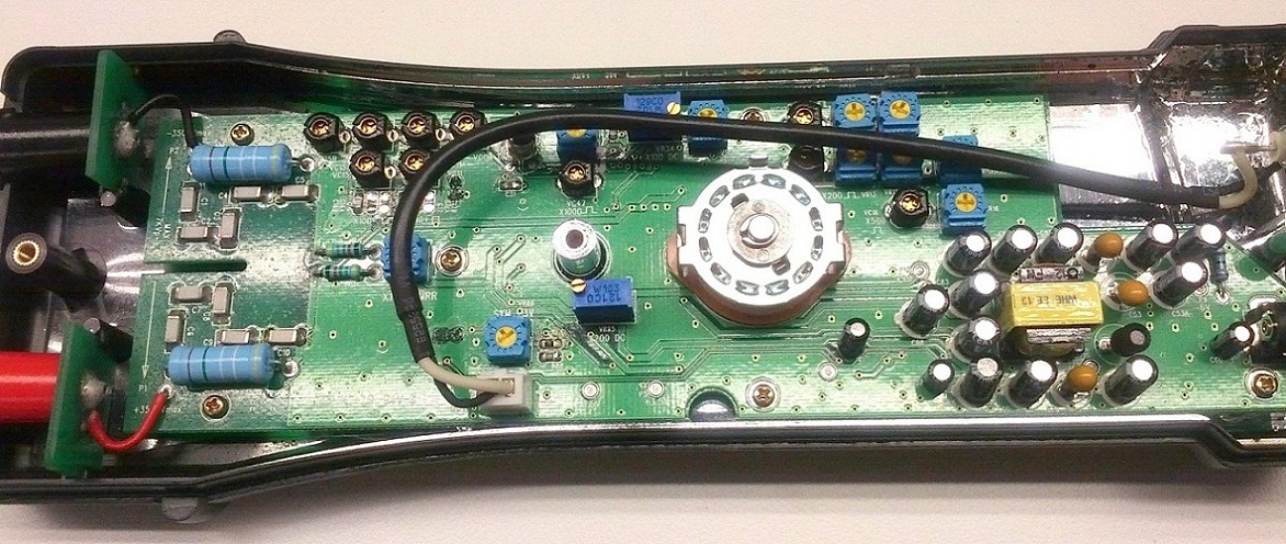

如图,普源的玩意,他们说和XX都是一样的,就是牌子是普源的就便宜的,遂买了2个。
就随手拍了一张图,但是大体已经看得清:
1.采用的两组大个的分压电阻,几M以上的,并联高压分压电容,作为输入。
2.两个小金属膜作为分压电阻下端,并且有个调零电位器。
3.一大堆小电容调节频率特性,这部分是高科技。
4.请注意,那里有个金封的6脚的元器件,忘了是什么型号,只记得是2Nxxxx,推测是孪生某种Jfet吧。
5.板子背面看不见,运放都藏起来了。
6.后面还有三个条件的电容,干嘛这么多?
7.变压器隔离那里的电容……
发个图片抛砖引玉一下,大家给分析分析吧!
另想找个探头的电路图,任何无源探头都行,我就想知道哪些很小的电容都是怎么接的,怎么补偿的呢?

国外爱好者做这玩意的不少,详情谷歌differentical probe

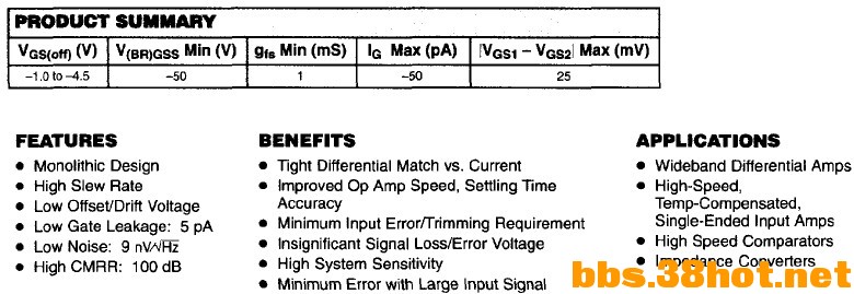

理论上用的管子属于JFET类型比较适合这种场合!

我又拆了,是2N3958-E3
SILXD00025-7-28.pdf
199.39 KB, 下载次数: 73
2N3958-E3

对于差分探头来讲,最重要的是共模抑制比,就是强干扰的抑制能力。表现的是把两个探头短接在一起,再连在你所测得强干扰点,共模抑制比越好,示波器看起来接近于零
发表于 2013-11-1 15:03:42 | 显示全部楼层
差探头的干扰信号输出就很大,这是你如果 测小信号,就完全失真了
发表于 2013-11-1 15:04:39 | 显示全部楼层
这个和运放的共模抑制比道理是一样的
发表于 2013-11-1 15:08:33 | 显示全部楼层
感觉工艺和TEK比还是有待改进,特别是输入那的电容、电阻底部板子部分最好割开,这么大阻值板子容易成为泄露回路。个人见解仅供参考!

坛友们,今天测试了这个差分探头。
简单的测试结果是,增益误差大约是千分之五上下,不同档位不同。有的档位千分之二三,有的千分之六七
共模抑制是大约40db~55db的样子。不同档位不同。最好的55db,最差的40db。
真心精度不是他的擅长
