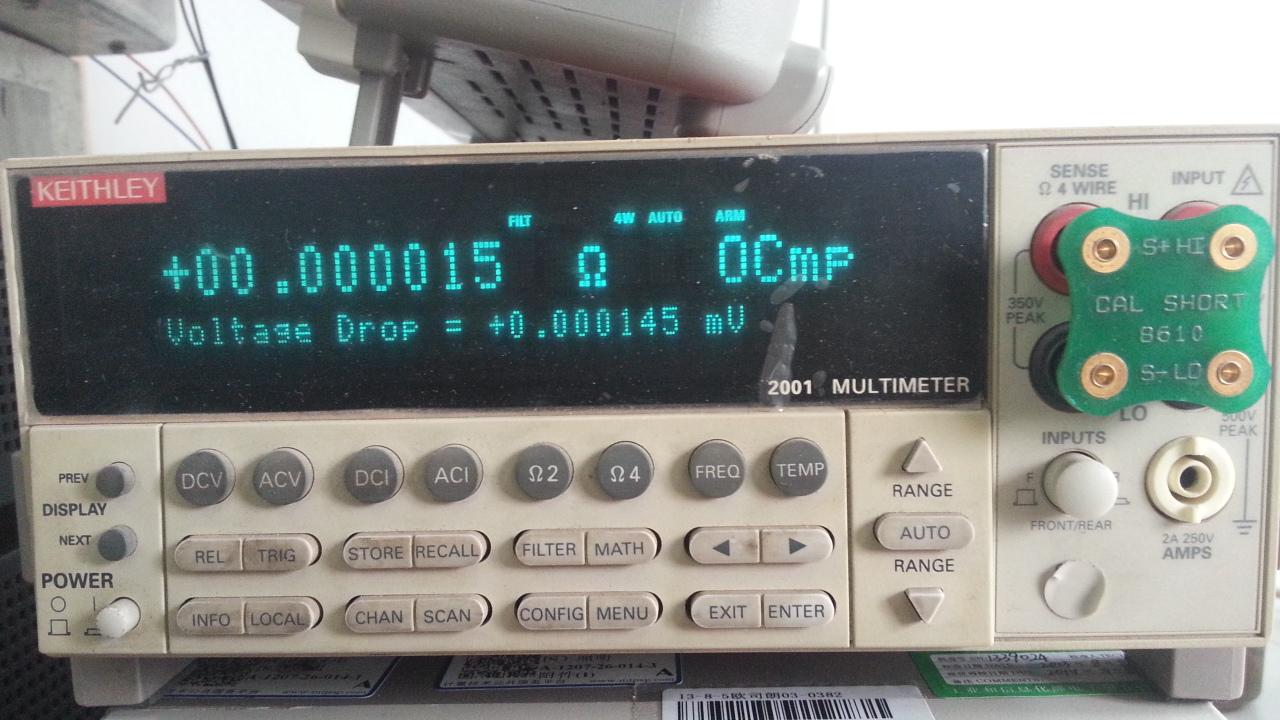

刚修好校准完一7.5D DMM
发表于 2013-10-31 12:38:42 | 显示全部楼层 |阅读模式

发表于 2013-10-31 12:58:53 | 显示全部楼层
LZ, 貌似不准啊
 楼主| 发表于 2013-10-31 13:32:48 | 显示全部楼层
不准就不准吧
发表于 2013-10-31 14:05:53 | 显示全部楼层
7位半啊,楼主厉害!
发表于 2013-10-31 14:06:33 | 显示全部楼层
外面的转接板也有电阻吧,能测到这个我觉得不错了
 楼主| 发表于 2013-10-31 14:25:27 | 显示全部楼层
转接板4线短路器是<10μΩ

 楼主| 发表于 2013-10-31 16:33:06 | 显示全部楼层
awardcat 发表于 2013-10-31 15:48
断路器不错...
同时显示压降很方便啊...
还有显示测试电流的功能 不过是个定值

laborer 发表于 2013-11-1 17:46
6位半的就夠了, 我也只有34401A. 請問1個短路器多少錢呢?
500 RMB
Keithley 8620 4线短路器 我校准k2000时候就用它
官网链接:http://www.keithley.com.cn/products/accessories/connadaptools/?mn=8620
未开包装的有好几个 从keithey退的时候弄的

shanghaizhulu: 关于您在“刚修好校准完一7.5D DMM”的帖子
请教高手,我这里有个keithley 2001,电阻档测不了,其他档显示数字乱跳,出现overflow,请问是哪里的问题,给个思路,怎么修?谢谢
 楼主| 发表于 2013-11-13 19:54:46 | 显示全部楼层
请教高手,我这里有个keithley 2001,电阻档测 ...
能测电压吗

发表于 2013-11-14 09:57:36 | 显示全部楼层
还有一个keithley 2002表,系统无显示
是屏幕上分两行,一行显示“- --- -- --”
下面一行能正常显示的。

发表于 2014-2-28 18:32:05 | 显示全部楼层
请教高手,我这里有个keithley 2001,电压电阻这些都正常,就小电流量程档无法测试!数据很大毫安以下无发测试,显示数字乱跳,出现overflow,的问题,给个思路,怎么修?谢谢
