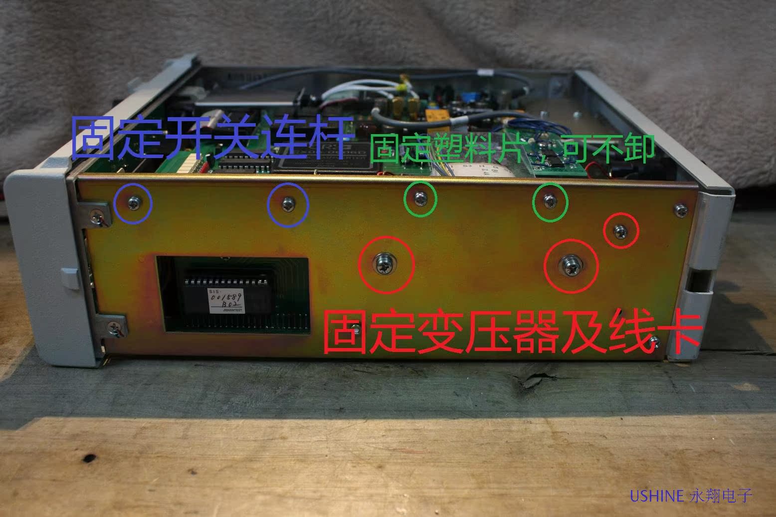

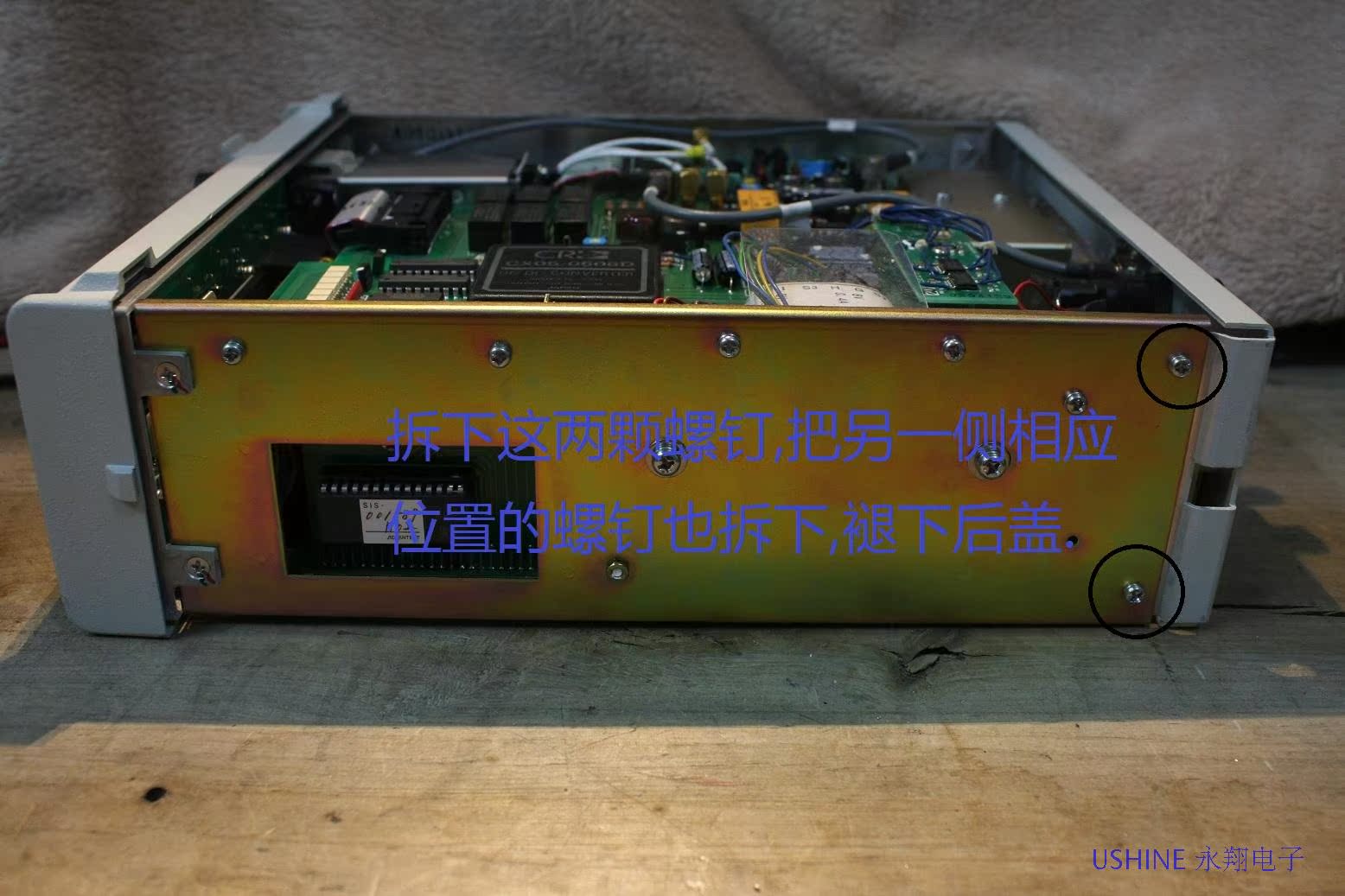

论坛也没看到改输入电压的指导,正好近日拿到几台AC100V输入的表,就拆开研究了下,发现跳线其实还是挺方便的,但是,拆机有点麻烦。就特意拍了几张图片说明下这个流程,在此分享给各位。

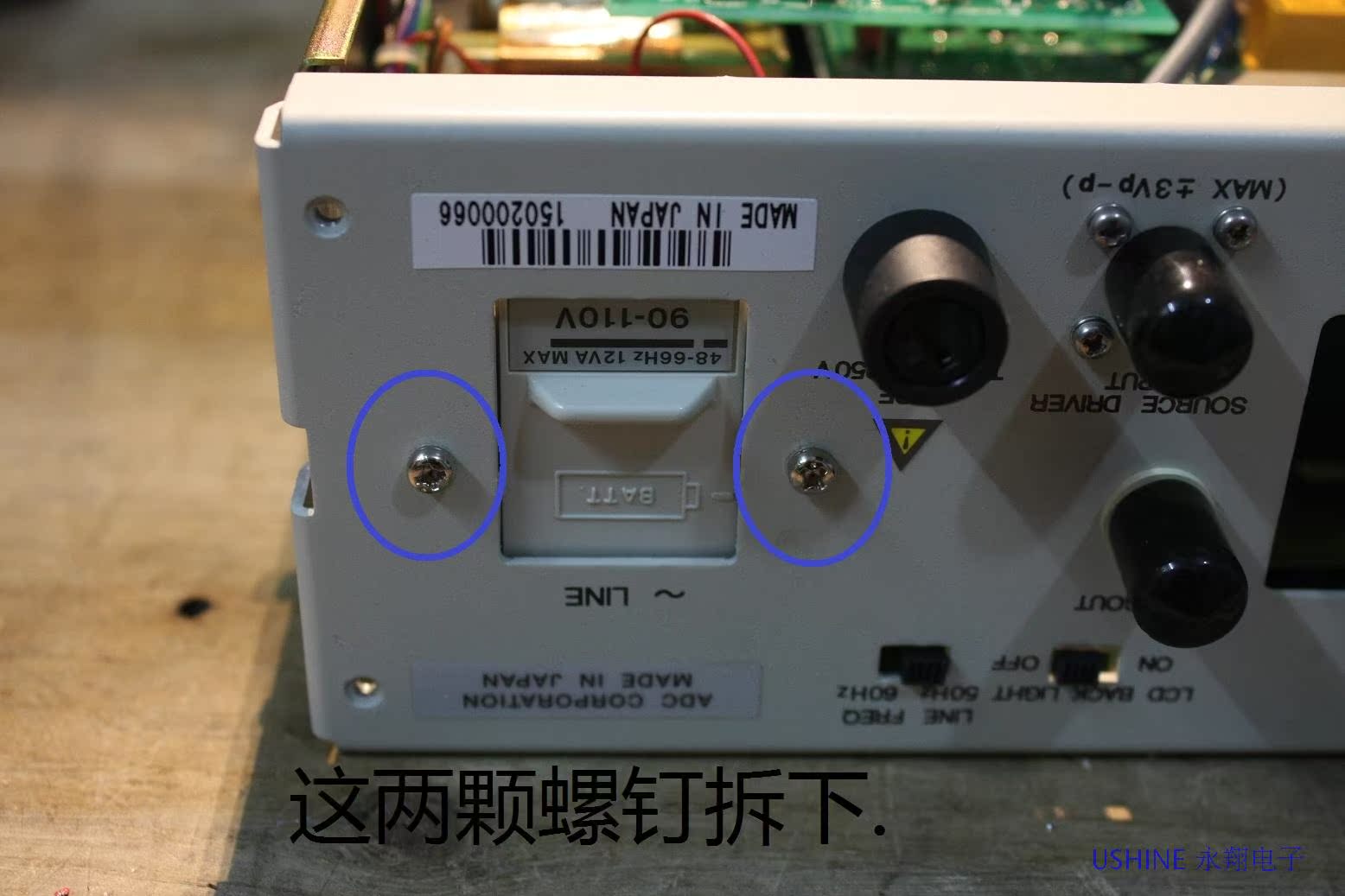

1、取下GPIB选件,拆开机器,去掉外壳之后,顺便把后面固定电源座的两颗螺钉也拆掉;

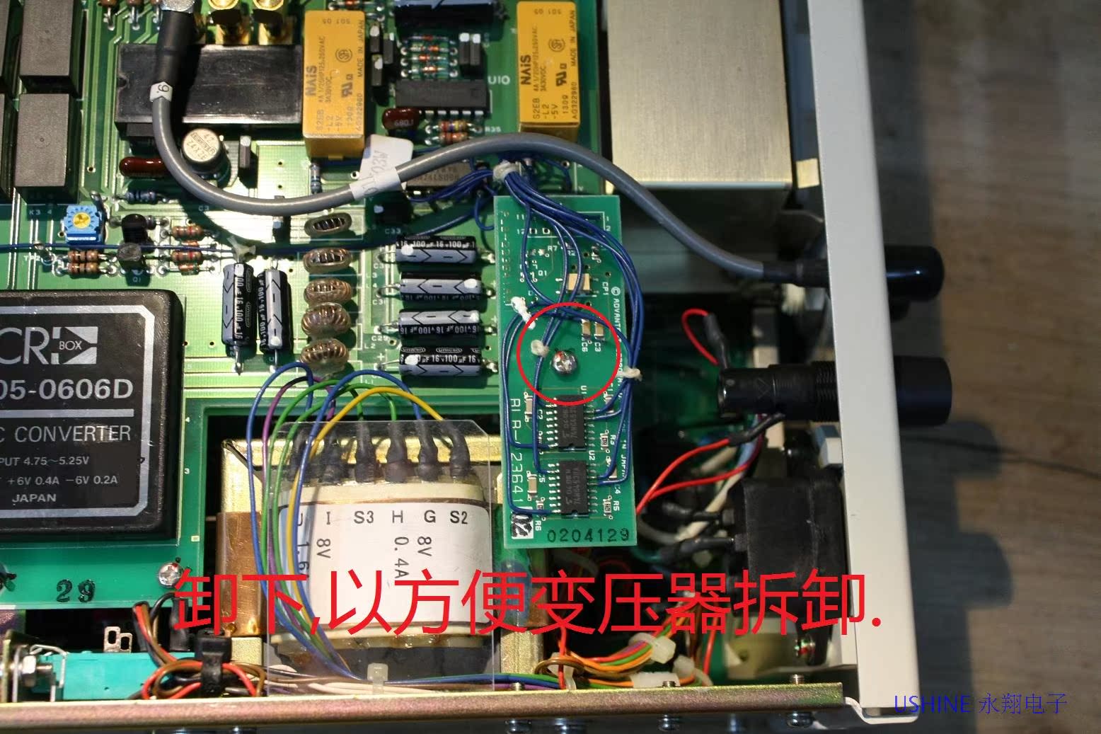

2、拧下如图小板的固定螺钉,并将这小板翻折过去固定好,以方便后面拆卸变压器;
3、拧下固定后盖的4颗螺钉,松开后盖;
4、按塑料片→开关连杆→线卡→变压器的顺序,挨个拆下,把变压器拿出来;
5、卸出来的变压器,100V输入;
6、改完跳线后的变压器,220V输入。
改完以后,逆顺序挨个装回去就好了。
拆卸过程需要注意的是,螺丝不好搞混了,东西拿不下来的时候,先仔细观察,千万不要硬上,这表,内脏比AD其他表可多多了,内部排得也很紧凑,所以相应的,拆卸起来也麻烦,主要是空间不够,有时候不太好处理。
好了,各位,能改的就去改了吧。

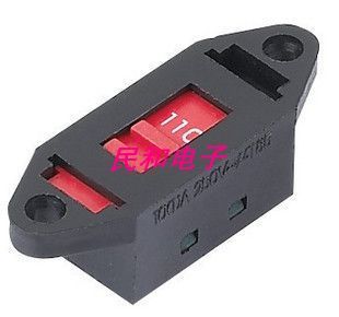

建议楼主买个有110V-220V的双挣双刀的开关,改成通用机器。
发表于 2013-11-3 23:13:23 | 显示全部楼层
这样变压器的功率是不是就小了。
