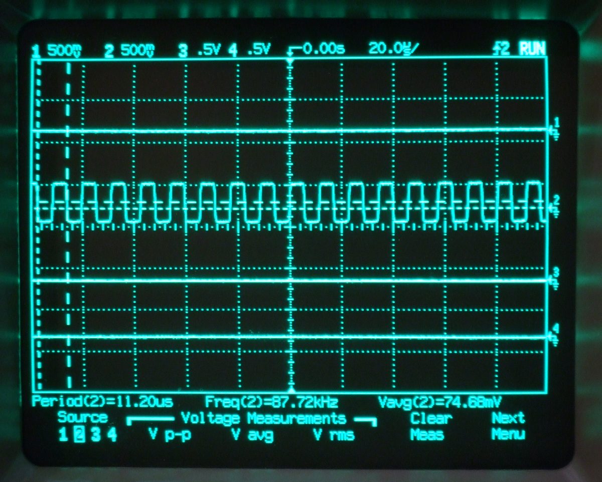

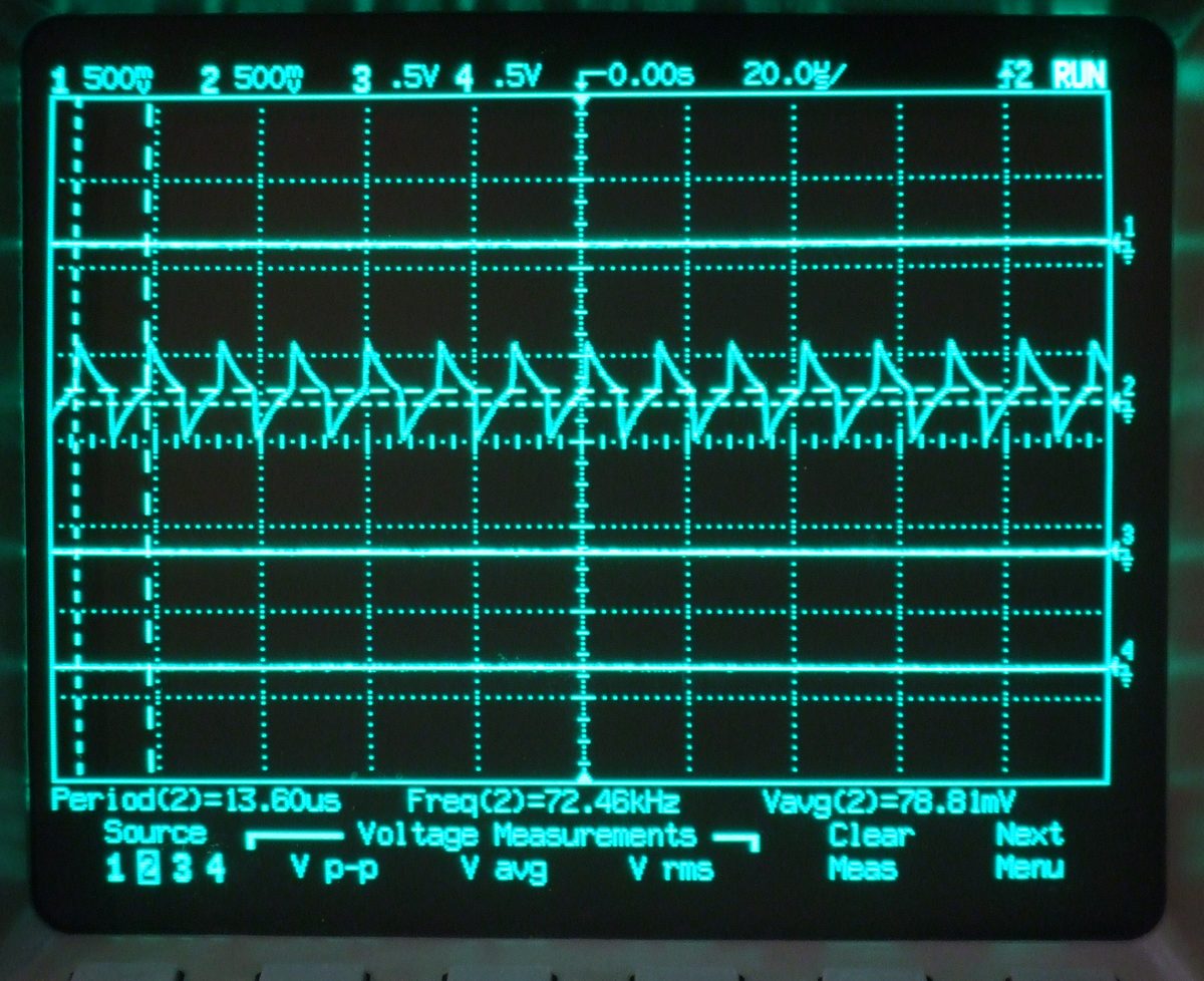

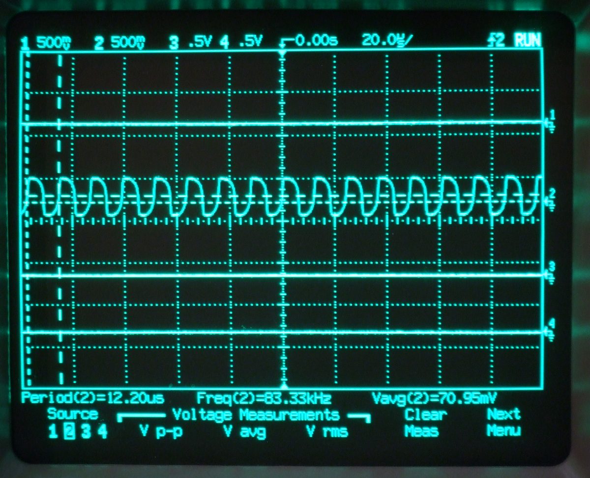

万用表使用是正常的,闲的无事测了一下美信7129芯片的波形,具体哪个引脚忘记了,是在一侧的三个引脚。
第一个是一个正玄波,有点变形了,应该是7129里面的晶振吧,据说是100khz的,测试只有83.33khz
第二个是类似三角波的,应该是积分电容产生的吧,是不是也变形了?
第三个是方波,这个是不是液晶屏的信号?波形还算正常。
晶振和积分电容是不是要换了?感觉波形不是很标准。

几个波都很正常啊,第一个不是正弦波,是方波,也许是测量时探头的负载效应,有些变形了,对于数字电路来说稍变一些无所谓的。
 楼主| 发表于 2013-10-30 17:19:04 | 显示全部楼层
第一个不至于变形成那样,第三张方波是正常的
