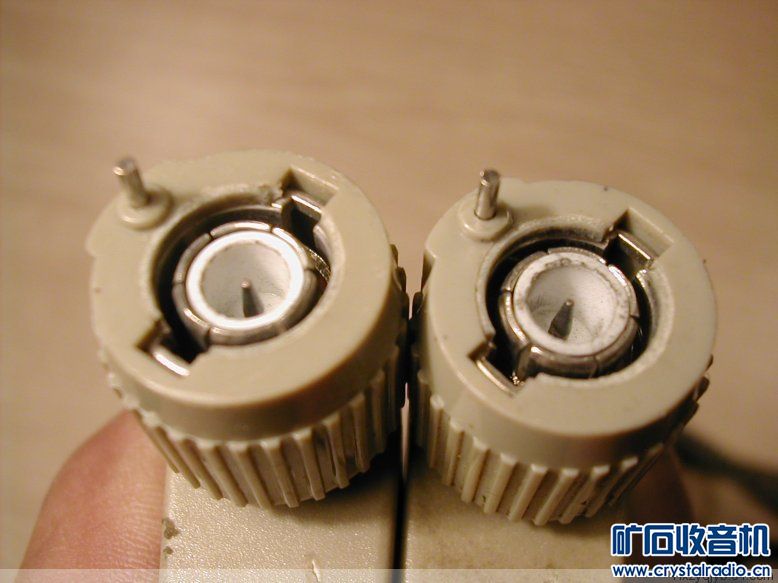

我最近入手一台TDS460示波器,开机自检、使用都正常。就是我用的×10的探头,显示的电压比实际值小10倍,不知那个菜单可以设置探头衰减系数的,知道的朋友说下,小弟在此谢过

不知你用的是那家的探头。泰克的前期机器都是自动识别探头衰减系数的,方法是靠bnc头边的一根针(找找p6139之类的图片,留意一下bnc头就能看到),它能触到示波器bnc座上的一个环,示波器靠识别针对地的电阻来判断探头的系数。如果用的是他家的探头或者座生锈接触不好,就会导致识别错误。

哦,我的示波器探头也有一个针,一直不知道这个针是干什么用的,原来是自动识别探头电阻的。

LS正解,如果是配套的探头是能自动识别衰减的,不是配套的就会错,应该有菜单可以设置的,新的液晶的会设,老款真不知道!

正常的是自动识别的。自动识别不来的话只能是人工设置,有菜单可设置“10X”的,自己找找看。

谢谢楼上,百度搜了一下P6139,看到照片
通过实验发现这个脚到地电阻60~210欧,显示数值放大10倍(即对应×10档),220~750欧,显示数值放大100倍(对应×100档),再高的没试,非常感谢
