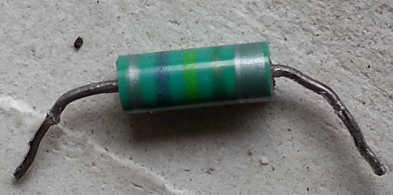

HP示波器上的,Fluke 15B万用表测电阻0.3欧姆,正常吗?这个色环如何认?旁边一个同样的烧毁了,如果是0欧姆电阻应该不会烧掉啊!请教高手!~会不会是电感?

看看板子上写的什么,电阻肯定是R,电感肯定是L
好像确实有点像电感,尺寸比较大的话············

觉得有可能是电感

尺寸和1/4w电阻差不多,板上还有几个相同的,拆下电路量都是0欧姆,感觉像是电感

坏了的那个、拆下来杂碎看看就知道了 另外电桥测试下也可以

是个电感

确定是电感,色环可以读出感值

电感

这个应该是电感,很多电感做的基色都是这样绿色的,颜色和电阻的不同,一般电阻用灰色、蓝色的多

这个应该是电感,很多电感做的基色都是这样绿色的,颜色和电阻的不同,一般电阻用灰色、蓝色的多,电感读数类似电阻

多谢各位,我也判断是电感,两头银色,不知从哪边开始读?

看外观肯定是电感,具体感量不会读只能上电桥了。
