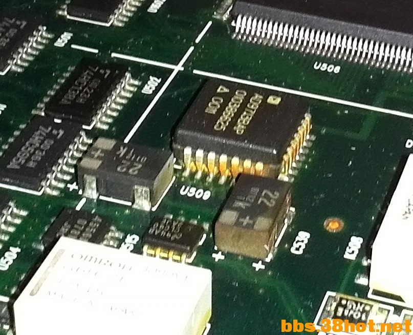

大家看看这个是漏液了么?如何代换?

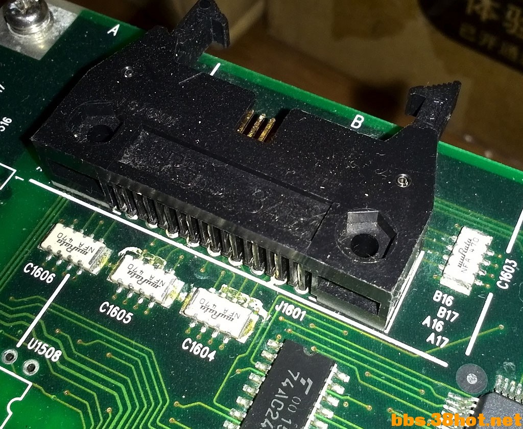

入手的一台函数信号发生器,拆开看了看,有些地方估计有问题。
这几个原件周围像是漏液了?看丝印应该是电容吧,要换的话换什么型号的?
这个看着像锈,不知道是不是漏液了。

发表于 2013-10-29 11:09:45
洗干净就可以了,电容的另一端是接地的吗?

发表于 2013-10-29 11:21:44
没测是接地与否,只是看了一下,洗的话用酒精还是洗板水?
测试的时候发生器提示输出电压超了,还没细看,估计还是哪个地方有问题。

发表于 2013-10-29 11:22:57
不像电池盒电容的漏液,都没有发黑。洗一下吧

发表于 2013-10-29 11:55:19
固态电容那来的液啊,洗洗更健康哦

发表于 2013-10-29 12:31:47
酒精或洗板水洗洗

发表于 2013-10-29 14:57:16
感觉像潮湿造成的痕迹,用酒精清洁吧!

发表于 2013-10-29 15:46:51
对了,现在有一组输出提示电压超了。
设置1V输出,发生器自己提示电压超,查说明书说超过1.1V自己就提示了。

发表于 2013-10-29 16:34:31
看痕迹像是进过水……

发表于 2013-10-30 09:42:54
第一个图的是春田的陶瓷网络电容,或者是个滤波器,后面的是钽固体电容,这两种东西你拿万吨压力机去压也挤不出水来的。

发表于 2013-11-1 17:46:18
进水了,铁锈。。。
