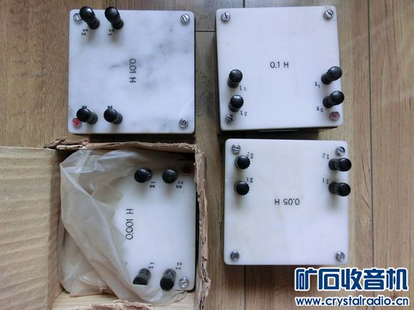

前两天收了4只标准电感0.001H,0.01H,0,05H,0.1H,今天到货,拆开看做工很扎实,上面一块汉白玉板,电感下面还贴了一块同样厚度的圆形汉白玉,用几个电桥测了,都比标称值大了50%多一点,不知是什么原因,难道是磁芯充磁了?请大侠们解惑。非常感谢!

好像是要把线圈串联起来再测试的.............

串起来不是更大了?

上照片吧!

是不是测试频率不对?

120hz和1k都一样

原因找到了,两组线圈并联就对了
