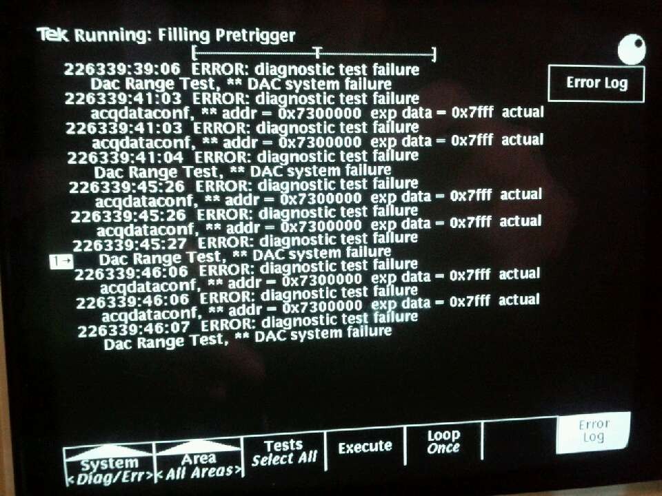

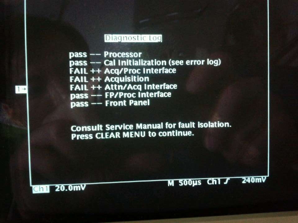

大前天收了一台坏的TDS540,故障为
-          FAIL ++ Acq/Proc Interface
-          FAIL ++ Acquisition
-          FAIL ++ ATTN/Acq Interface
拆开,更换电容,修复部分因断线电容没电压的供电故障依旧,没出现波形,

我也有1部 TDS754D  已近修了1年了, 主板花了3个月修好;采集板的单片机坏了,找配件又找了半年;
单片机配件找到后又发现ADC那边有问题; 死的心都有了
发表于 2013-10-27 22:33:24 | 显示全部楼层
TDS5xx系列示波器目前普遍都出现这种问题,呵呵

coldfire2000 发表于 2013-10-27 23:09
我修过,一般是DAC后面那个TL074, TL072的问题。请看看
代换过,不起作用,谢谢,

发表于 2013-10-30 11:23:10 | 显示全部楼层
把那堆运放啥的都拆下来清洗板子再焊回去没准就好了
