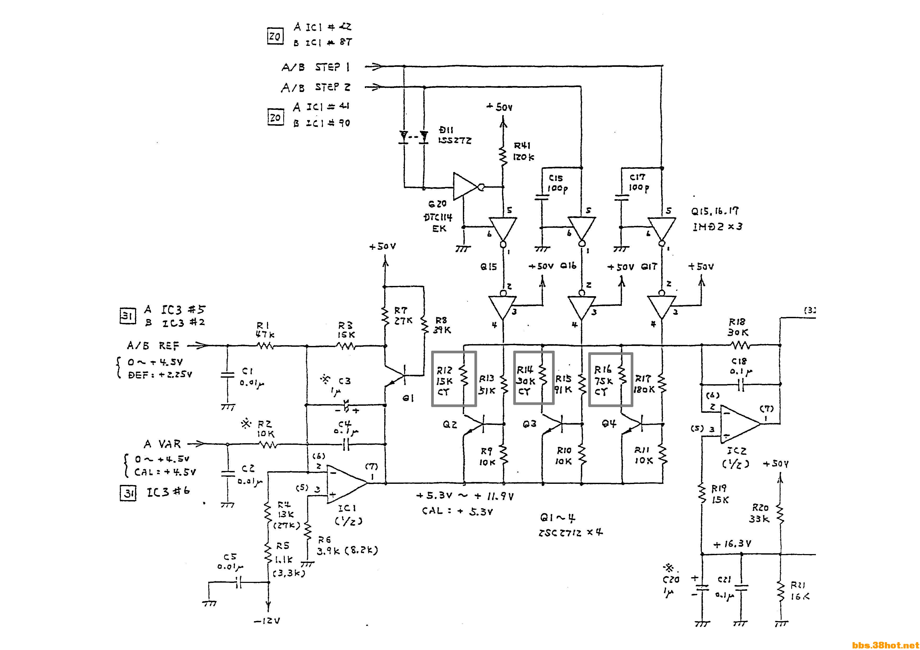

    你描述的机器故障属于水平扫描部分的定时电路故障。定时电路在维修手册的第23、24页。由两部分电路构成,一部分实现 1、2、5的进位,另一部分实现 X1、X10、X100、X1000 的倍率。根据你的介绍,倍率部分似乎没有什么问题,主要是进位部分有问题。这部分电路结构如下图:
   从 IC3-5 送入的扫描脉冲通过R1、IC1-2、IC1-1加到Q3、Q4、Q5的发射极,三只管子的集电极分别有电阻R12、R14、R16,电阻的另一端接到了IC2-2。
    注意R12、R14和R16电阻阻值的关系,15K/30K/75K,恰好是1:2:5。既然是X5操作失效,故障必然出现在与R16有关的电路上。首先检查一下选通信号是否正常。在转换时基档位时,检查R17与Q17第4脚连接点,是否有0-20V左右的电压变化。如果没有变化,更换Q17(IMD2)。
    如果电压变化正常,其它的检查就很简单了。检查Q4及其周边电路,总共3只电阻一个三极管,全换了也费不了多大事——也用不着全换。
    祝你成功。

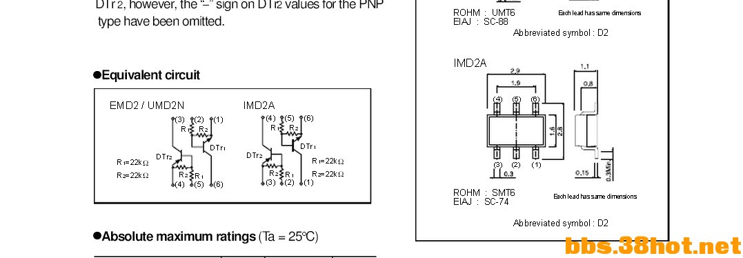

多谢老兵师傅!经检查,出故障的X1和X5的IMD2(Q15、Q17)4脚在换挡时无电压变化,一直是8.6V,正常的X2档的IMD2(Q16)4脚在未选中时是8.6V,选中后是49.6V,看来问题出在选通信号上!Q15和Q17是否可以判定已坏了?
另外请教下您,IMD2型号全称应该是IMD2AT108吧?再次感谢您的指点!
发表于 2014-4-2 18:15:26 | 显示全部楼层
jsun 发表于 2014-4-2 16:24
多谢老兵师傅!经检查,出故障的X1和X5的IMD2(Q15、Q17)4脚在换挡时无电压变化,一直是8.6V,正常的X ...
是的。这种管子有3种封装形式,分别叫做EMD2、UMD2N和IMD2A。里面封装两只不同极性的数字电路用的晶体管,一只NPN、一只PNP。基极接有限流电阻,基极与发射极之间接有下拉电阻,避免基极开路。

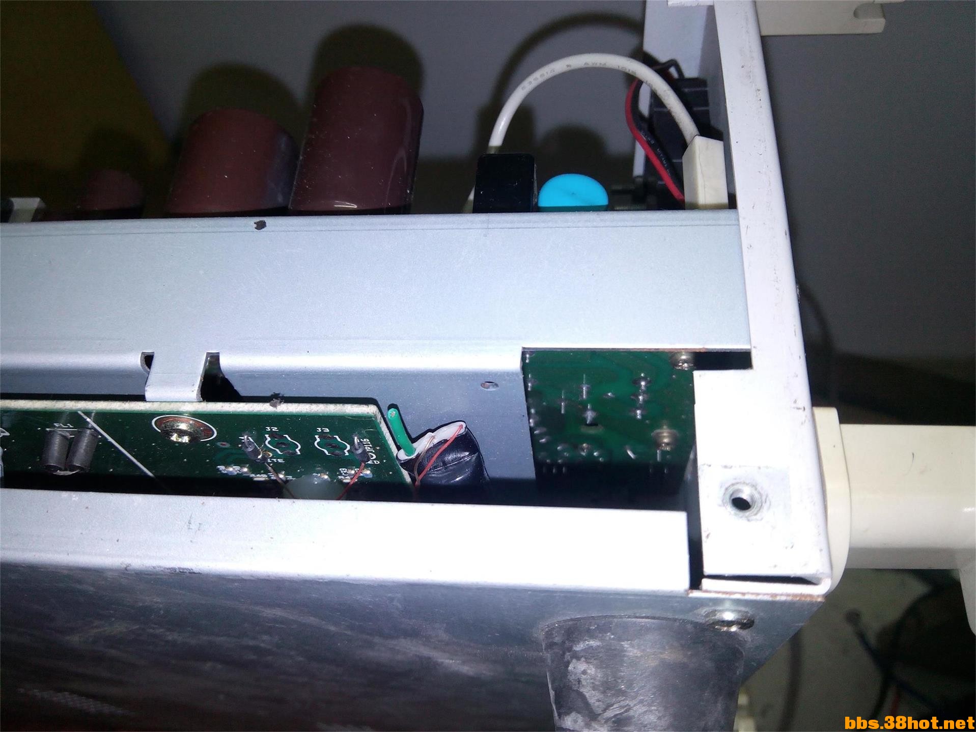

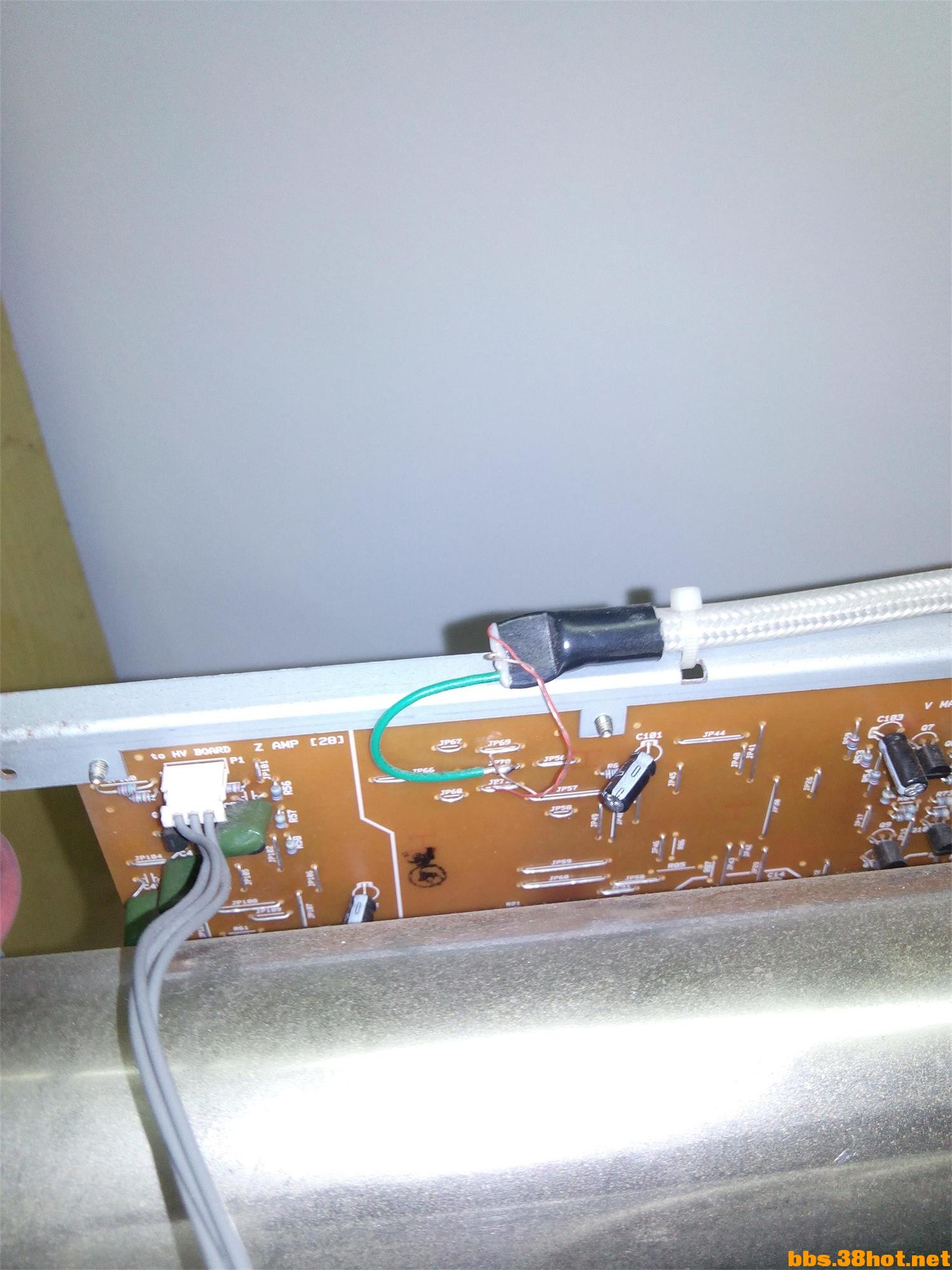

一是这台机的Y轴延长线,有一根绿色导线一头接板,另一头却被剪掉了,不知道是设计就如此的还是给我的上家剪的?
二是进入校正菜单,如果按T-V-OFF按钮,按AUTO按钮,进行自动校正,每次第一项就会显示SG ERROR,无法继续校正。如果进入校正菜单后按TCK/C2,再自动校正,则可以顺利完成。请问下按T-V-OFF和按TCK/C2所校正的项目是否不一样?可否不去校正T-V-OFF下的项目?
再次致以深深的感谢!
发表于 2014-4-18 09:16:12 | 显示全部楼层
那条延迟线的情况,没有注意过。如果机器工作正常,不必过多关注机器是否被改动过。有些改动就是厂家做的。
SS7810系列修的比较少,大部分是电源故障,修好后就能正常用了,没做过校准。手中没有这种机器,无法给出具体意见。
