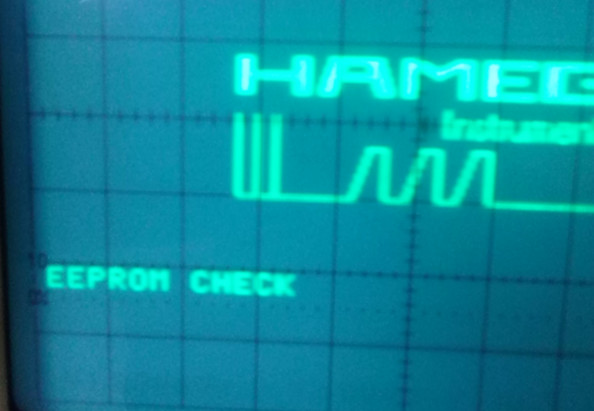

坛上购的惠美1505示波器开机出现EEPROM CHERK,清洗面板按键PCB板后,面板光标可以移动,能恢复出厂默认了,不过重新关机再能开机通过,关机时间长了还是不能通过,求指点,如何校准。多谢

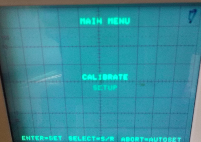

惠美1505恢复出厂默认是(说明一下本人不识英文是网上翻译的)
长按AUTOSET键按电源开关进入MAIM MENU主菜单。显示屏出现
CALIBRATE校准
SETUP 设置
ENTER 进入 确定 =  SET键     Secect 选择 =  S/R键        Abort 退出=AUTOSET键

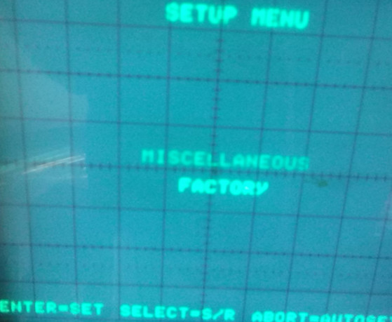

通过S/E按键选择SETUP,长按 SET键进入, 显示屏出现
SETUP MENU设置菜单
MISCELLANEOUS杂项
FACTORY 工厂

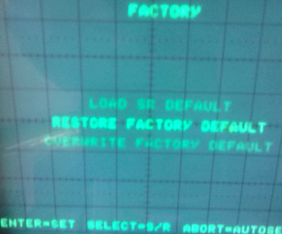

通过S/E按键选择FACTORY,长按 SET键进入, 显示屏出现
load sr default 加载SR默认
restore factory default 恢复出厂默认
overwrite factory default覆盖出厂默认

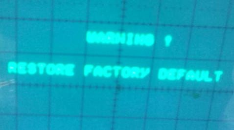

通过S/E按键选择restore factory default长按 SET键进入, 显示屏出现
WARNING警告
RESTORE FACTORY DEFAULT 恢复出厂默认值
长按 SET键确认
按AUTOSET键退出
发表于 2013-10-27 18:45:39 | 显示全部楼层
记忆电池有问题?
 楼主| 发表于 2013-10-27 21:54:31 38hot手机频道 | 显示全部楼层
机子没有记忆电池。
发表于 2013-10-28 09:06:27 | 显示全部楼层
关注,手中也有该机器,没有出现过类似问题
发表于 2013-10-28 09:39:11 | 显示全部楼层
电源的滤波电容,都换了,特别是5V 的
我处理过一台,就这样解决了
 楼主| 发表于 2013-10-28 16:38:24 | 显示全部楼层
q547245963 发表于 2013-10-28 09:39
电源的滤波电容,都换了,特别是5V 的
我处理过一台,就这样解决了
多謝你指點,回去更換5V 的滤波电容。
发表于 2013-11-7 09:32:57 | 显示全部楼层
yyji 发表于 2013-10-28 16:38
多謝你指點,回去更換5V 的滤波电容。
问题解决了吗?手中也有一台,比较关心原因。
 楼主| 发表于 2013-11-7 16:40:02 | 显示全部楼层
问题还未解决。
