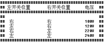

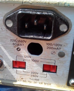

hp3457a的220V正确的跳线到220V交流的是哪个位置,谢回!
这个220V对
这个220V对
还是如绿色的才是220V对
还是如绿色的才是220V对
发表于 2013-10-27 13:08:20 | 显示全部楼层
你现在是240伏.用240伏好的
发表于 2013-10-27 13:09:41 | 显示全部楼层
如要220伏两边都拔去中间就可以了
发表于 2013-10-27 13:14:28 | 显示全部楼层
第一张图是120
第二张是240
220的话是两个都靠中间
忘记在哪看到说跳成240稍微省电一点

恩这个靠,拔到240V了,还好收机后没直接上电,查看了半天才上电,要不上电就烧黑了哈。。。所以二手机一定上电前检查。

感觉是都往中间打就是220v,不过里面应该是线性电源,测量一下阻值比较稳妥,220v是110v阻值的两倍左右

这个机器的表示很清晰的,只要把凹槽对着指示的黑线,就是对应的那个电压值
发表于 2013-10-28 00:05:32 | 显示全部楼层
因为中国市电大多数都在230V偏上,所以经常拨到240,而不是220,除非你那真是偏低了

搞不清楚的话就测量阻值就行了,找阻值最大的那个
