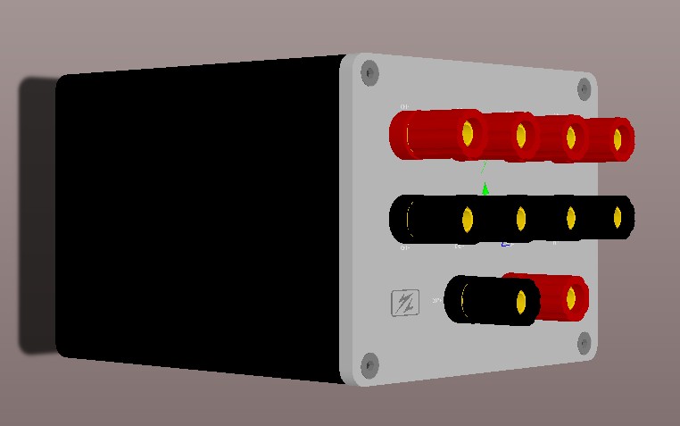

      我入坛有1年多了,在各位资深人士的帖子里学习着、享受着、成长着,并迷恋着,体会到的是一种精益求精的精神!于是我在这里沉淀下来,在理论上学习,在实际中动手。渐渐的杂七杂八的高精稳压器件就有了一扒拉,从便宜的AD586到稍贵的MAX63XX,再到LM399/199后缀H的AH的;SZA263,ABC的各种版本的;LTFLU-1,到昂贵的LTZ1000CH,ACH。我总结了一下,玩基准的在器件级目前技术前提下最终还是要到LTZ1000这儿来(约瑟夫森结就不属于器件级这个范畴了~~~)。如果你是一个真正的基准爱好者,真正的!那么你肯定知道它,并且希望得到一块或者多块 好的、稳定的LTZ1000板子乃至于一个强大的10V基准,无论是什么获得的途径。我就是因为这个问题而引发出标题上的问题,没有办法,基准本身就是个一系列的问题~~~~~
       鉴于本人是电子工程师,所以玩基准更多是自己动手设计电路,前不久我设计了一款LTZ1000的电路板,自己还比较满意,但我的测试设备只有两台34410A,暂时还没有3458这种神器,所以就无法甄别出板子中相对不稳定的,在这种条件下就需要一款电压扫描器,LYMEX的帖子里讲过它的原理与作用,不清楚的坛友可以学习一下。扫描器用在我这里相当于就是在矮个子里面选大个,于是弄个电压扫描器放上了我的计划。
      有坛友推荐二手的安捷伦3488+44470,最便宜的好像也要500,我也分析了一下,感觉对于我们这种发烧友来说有下面的缺点:
      1.大,占地方。
      2.旧的品相可能不是太好,外观控的就算了。
      3.使用接线也麻烦,44470卡好像要把电压接进去的话,需要用原配的接驳头子,如果没有这个头子的话,那没有办法了,发挥脑热想吧。
      4.据说要用到GPIB线,没有这线玩不转,但这线比较贵~
      5.待找茬,呵呵

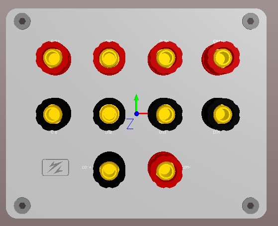

      所以我就想做个如下的电压扫描器,具有如下功能与优点:
      1.拥有4个通道的,4选1,我觉得通道多了真正使用时也没多少用,普通基准爱好者4通道应该够了
      2.体积小,长宽深100X80X150左右的,一个手都拿住了,放桌子上不占位置
      3.美观的,碍眼的我不喜欢估计大家都不会喜欢
      4.那必须是低热的,按照44470的整吧,热电3uV以内吧,再低成本是扛不住的
      5.接线方便的,通用的  4MM孔-19.05MM间距香蕉插座这个必须有~
      6.控制也方便,USB接电脑配置设备,USB线大家都有~~~~~~
      7.兼容好啊,34401A,34410A,3458A都可以用的,只要是有V.MC与EX.Tr的万用表都可以用
      8.USB供电,V.MC自取电就算了,34410A不行的,后面这些34460A什么的估计也够呛,我已分析过它的电路了
      9.可级联,2个4选1的可级联为7选1的,类推5个4选1的可级联为16选1
    10.价格相对好,成本300元能搞定的
于是乎,我按着想法设计了这个玩意,现在还是图纸阶段,放出来大家看看,有没有好的意见,还有看看有没有市场,各位坛友需不需要,因为机械面板需要加工,有量的要求,我希望做出的东西是能卖出去,双赢状态。我总不能自己花5000+弄个300多块的玩儿吧。
    果断上效果图:

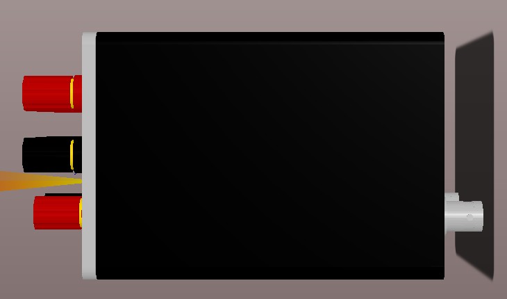

面板要订做4MM~6mm厚的,像功放面板那种效果的,美观得体,厚重精致
整体侧面,一共要用10个香蕉头子啊,一笔不小的开支
颜色将就看,没有渲染,和真实的肯定有差距

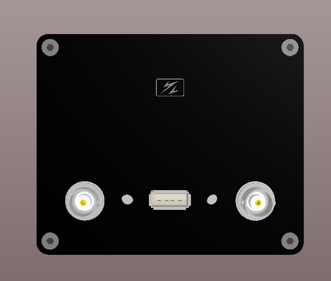

背面板,4mm厚,需要定做的,用了两Q9头用于和万用表VMC与EXT(非必须)连接,用USB供电和配置设备

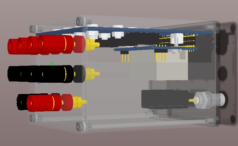

透明的图,有低热和快速热稳定的考虑,还有各种机械干涉考虑
OK,图暂时就放这几个,希望大家能积极提意见,如果我做了,你会买吗?初步定350元左右,成本我还没有具体的预算,但是有一点是肯定的,任谁单独做的话,这玩意都少不了5000做出来。希望你顶一下~~

建议仪器高度压扁,三排变两排,扁平的比较省空间且便于携带。此外接线柱内藏式设计比现在这种外凸出来的更便携,方便使用,不易损坏,望考虑。工业设计上还是可以深究,集成度上可以进一步提高,大小可否变成一盒香烟大小。甚至更小。耗电量更低。
有特殊需要可以订制么?四路级联不具有成本效益,16路级联单体成本会增加很多么?我感觉既然花功夫搞就搞个商业上更有价值的,单纯电压扫描器的用途还是略窄,。
可否将扫描器模块化?可加上蓝牙或无线wifi模块,可有多种前端用于电压,电阻测量,可增加电池模块,八小时连续扫描存储模块,或一个月连续工作,可增加电压及温度液晶显示模块,可设定阀值或筛选规则,可增加软件定义仪器所需要的总线和Linux控制处理等。
 楼主| 发表于 2013-10-27 09:46:14 | 显示全部楼层
leglg 发表于 2013-10-27 08:32
楼主能做一个10通道 4线电阻的扫描器吧,我配34401用 看看价格
上了4通道后,电路就大大的复杂了,电路面积变大了,壳体什么都变大了,单是香蕉端子就要44个,这差不多就是400元了,然后面板上要排布这些端子,长度至少是19.05X10=200mm左右的,这样好点的机箱上我估计至少又要花上150~200,机加工100套开弄的话,有1W5左右的风险。但是这种用的人会很少,所以风险很大的只能你自己捣鼓了。即使是你,又有几次能用到10通道的四线呢?
