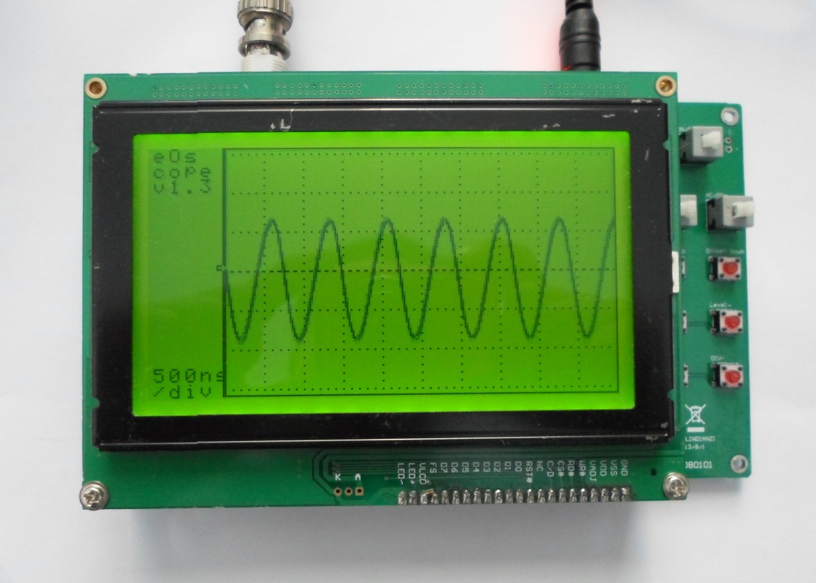

小型便携数字示波器 手持示波器仿制 :
       一  1.原作序言
  示波器是任何业余电子爱好者都要使用的最重要的工具之一,但不是每个人都能买得起的。因为商业成品示波器往往过于昂贵,几乎每一个电子爱好者都想着,找到一个能自己亲手从头开始来diy的示波器。
   传统的示波器(阴极射线管)是很难在家里制作的,因为它的尺寸大,手工不容易操作,又有高电压存在,等等难以处理的问题;
   另一种解决方案是:现代的虚拟的“PC示波器”, 有后处理和录音功能,以及降低复杂性等各种优势。然而,此解决方案通常是不可移植,昂贵的 (需要 PC) ,和危险的 (如果处理不好绝缘措施会危及计算机);
   第三个解决方案:通常的,现在几乎所有的商业示波器制造商都是用LCD屏幕来做数字示波器的。 因此,笔者决定使用此解决方案,并试图尽量使用商家现有的常用原器件,减少制作难度。
2.功能
        最大采样频率:40MSPS
        最大输入频率:5MHz
        最大不失真显示频率:10MHz的
        输入电路带宽:20MHz
        显示分辨率:240X128(总),跟踪分辨率200x125
        灵敏度:40mV/div
        耦合:  AC / DC
        输入阻抗:10K
        供电电源:单直流电源8V .. 10V,1A
       增量模式 :无
        时间基数:1s/div,500ms/div,200ms/div 100ms/div,50ms/div / 20ms/div,10ms/div,5ms/div,2ms/div,
1ms/div,500us/div,200us / DIV,100us/div,50us/div,20us/div,10us/div,5us/div,2us/div,1us/div,500ns/div
        触发:数字可调
      跟踪偏移:数字可调

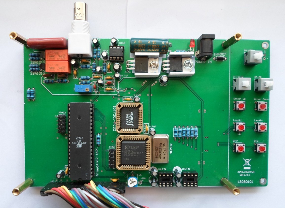

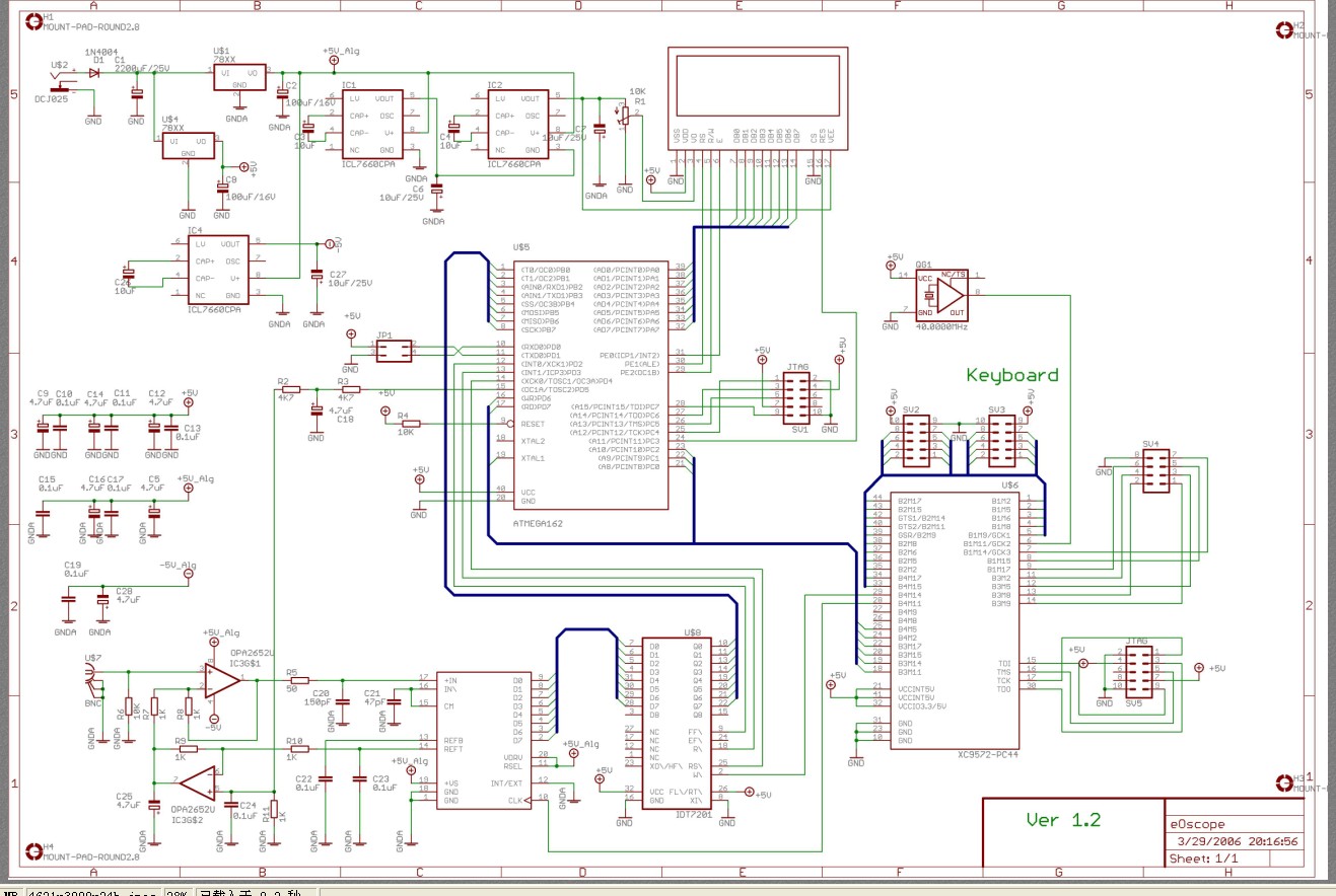

3.  软件
  微控制器的软件用成熟的C语言,使用GCC为AVR编译。 此外,在开发阶段,也使用Avrstudio 4.XX调试工具,(与JTAG ICE仿真器连接)。 微控制器可以使用任何AVR编程器编程,如STK200,PonyProg,AVR910,等。
4. 固件
CPLD电路是设计用于为ADC生成时钟的,(时基由XTAL电路进行分频),也用于键盘接口 。CPLD电路必须用Xilinx ISE WebPack软件(免费)的IMPACT模块和一个简单的电路XilinxCable(很容易构建)进行编程。
5. 电路图

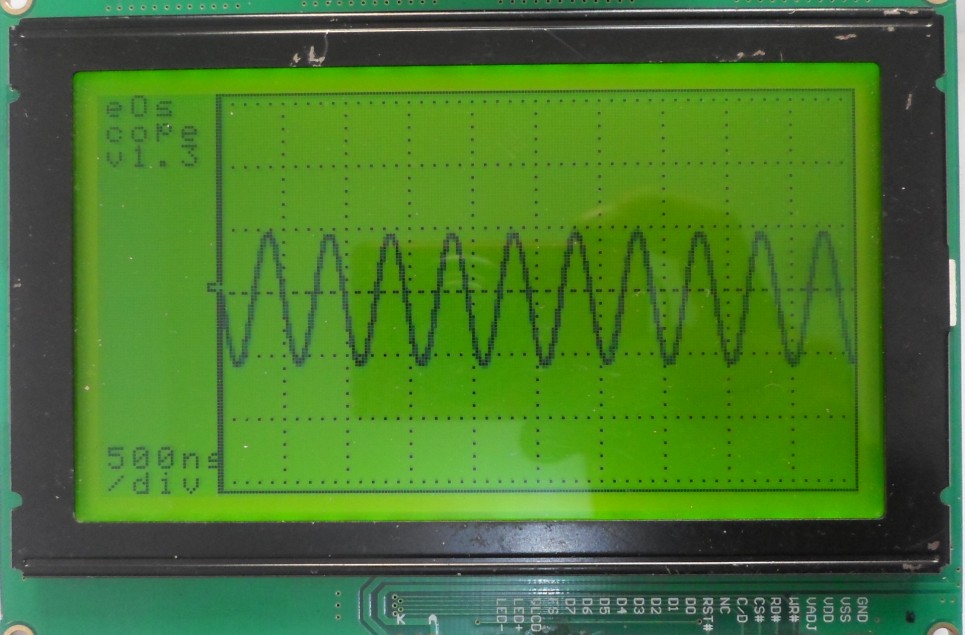

焊好的主板:
   装好240128屏:

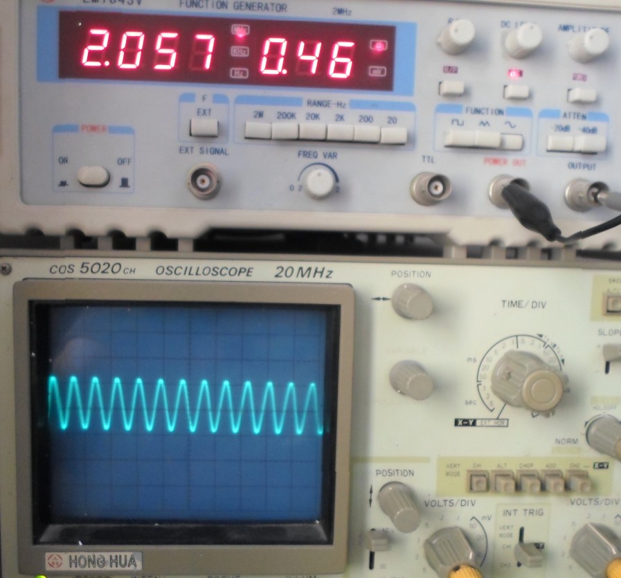

测试图:
    2MHZ02.JPG   装好机壳:

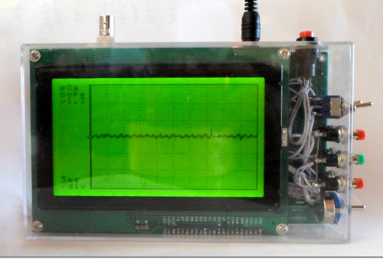

这款示波器在38度只能算是玩具级的了,如果有高手可以改写程序,
或改下电路使其更加接近商品电桥的功能,可全额退款。呵呵
     配套的 T6963C的240128屏很多坛友手里都有,可以只要主板试试。

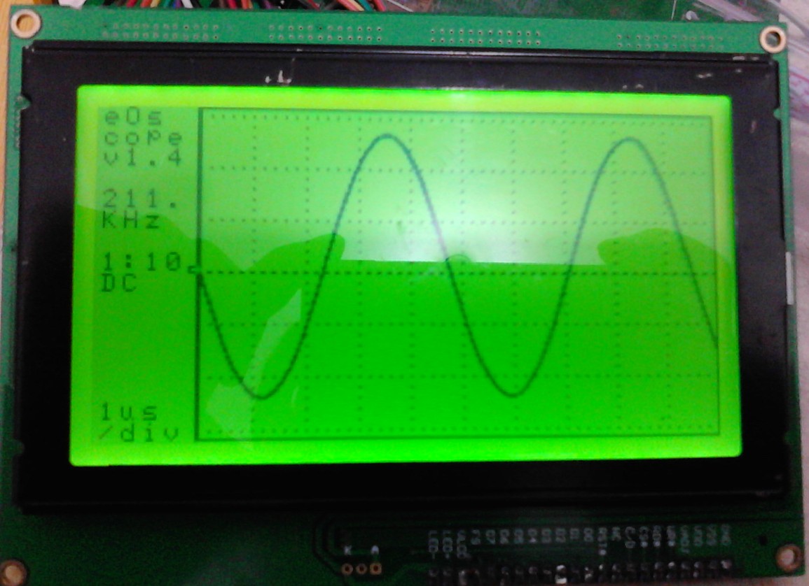

 楼主| 发表于 2013-11-3 19:49:44 | 显示全部楼层
已经增加了频率显示:       频率显示.JPG

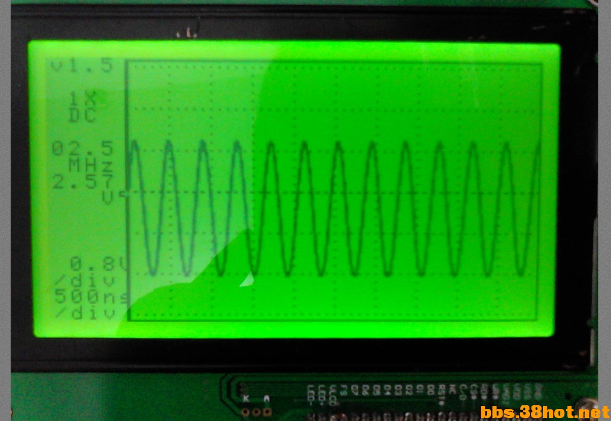

 楼主| 发表于 2013-11-20 10:23:17 | 显示全部楼层
最新版本,不再是玩具,呵呵。

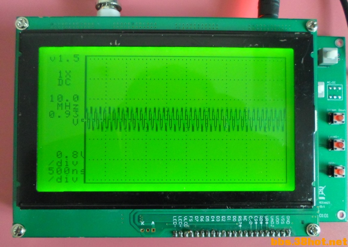

 楼主| 发表于 2013-12-28 18:58:12 | 显示全部楼层
  10M显示
