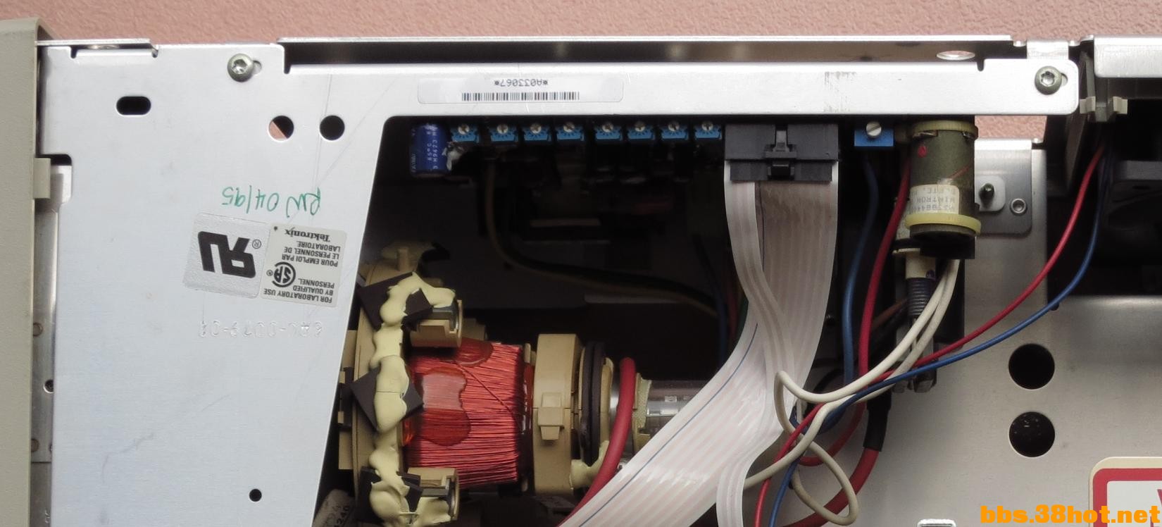

小弟昨天论坛上买了台故障示波器,第一次试着修玩玩,但是对CRT屏幕不熟悉,发现故障如下,请各位大侠帮忙支招啊!
开机有亮,不过不是图像,然后后面闪几下出来一个时钟符号,按键灯感觉也正常,1分钟后屏幕黑屏了,但是关灯后仔细看里面有图像的,接探头也可以看到波形,但是非常暗。

CRT要出来图像需要以下
合适的高压1万多到2万多【高压低图像暗,图像变大】
灯丝电压6.3V
加速级电压几百伏【电压越低图像越暗】
聚焦机电压几千伏【电压不合适图像聚焦差】
阴极电压几十到100多吧【电压越低图像越亮,受波形调制】

面对屏幕,第1个蓝色的电位器是调总体对比度的,第2个电位器是调总体亮度的。
对比度的调整方法:最后一个特殊电位器的是聚焦,只要聚焦不糊,对比度越大越好,
亮度的调整方法:在黑暗的环境,进入亮度菜单,将全部亮度调到20%,由小到大调亮度电位器,使图像刚好显现,这时电位器就不要动了,在菜单里将各种画面调到合适的亮度即可。

非常感谢,确实是这样的,对比度降低了,调第一个就好了!
