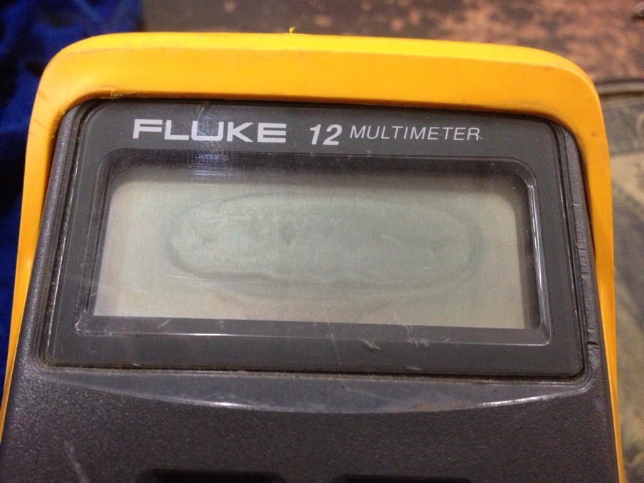

好表一块,收藏着舍不得用,最近用着的万用表有些显示的问题,所以就找这块收藏的表来用用,不看不知道,一看吓一跳,你看这LCD,中间有一大块黑班,通电显示不齐,原因就是这个中间一坨东西,慢慢看的话也能看得清楚中间所显示的数字,我想应该是LCD的偏光片出了问题,不知是不是,这个毛病该怎样修复?如果修复不了,这表就要报退休了,这真可惜了哇。不知修复操作过程复杂否?请高手提供线索和采购材料。谢谢。

破了吧。这个不会配吧
发表于 2013-10-25 21:47:17 | 显示全部楼层
这个明显就是漏液了,液晶的气密出现了问题,不可能修复的。
发表于 2013-10-25 21:47:19 | 显示全部楼层
液晶漏了…

这个不是漏液,漏液是从上下两片玻璃的封口边沿开始的,我这个不是
现在还有一个现象就是:对着灯光,用手指放在黑坨那位置,是可以见得到手指的,而没有变黑的地方,是不可以见得到手指的,明白了吗?

想请教1下,漏液的话,LCD背面也能看到漏的痕迹吗?对着光能几乎看穿吗?再问背光反光膜有没有问题?

不是漏液,是进气了。
找抽真空的,在真空中四周密封也许可以恢复。12系列液晶屏的玻璃质量不好。

有可能是后面的反光膜坏了,也有可能是液晶问题,现在的很多手持表,液晶都很差,我的表就是后面的反光膜掉漆了,撕下来换上一块反光纸就好了,楼主的表可不可能是这样的问题呢
发表于 2013-10-26 16:06:35 | 显示全部楼层
液晶上边是偏振膜,下边是反光膜,可能是这两者之一有问题。

之前修过一个摇控器,液晶有类似情况。如果显示正常,只是有暗斑,就可能是反光膜问题。
