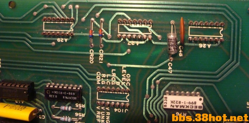

KC-593 RLC 拆解维修
jiahuifeng
jiahuifeng

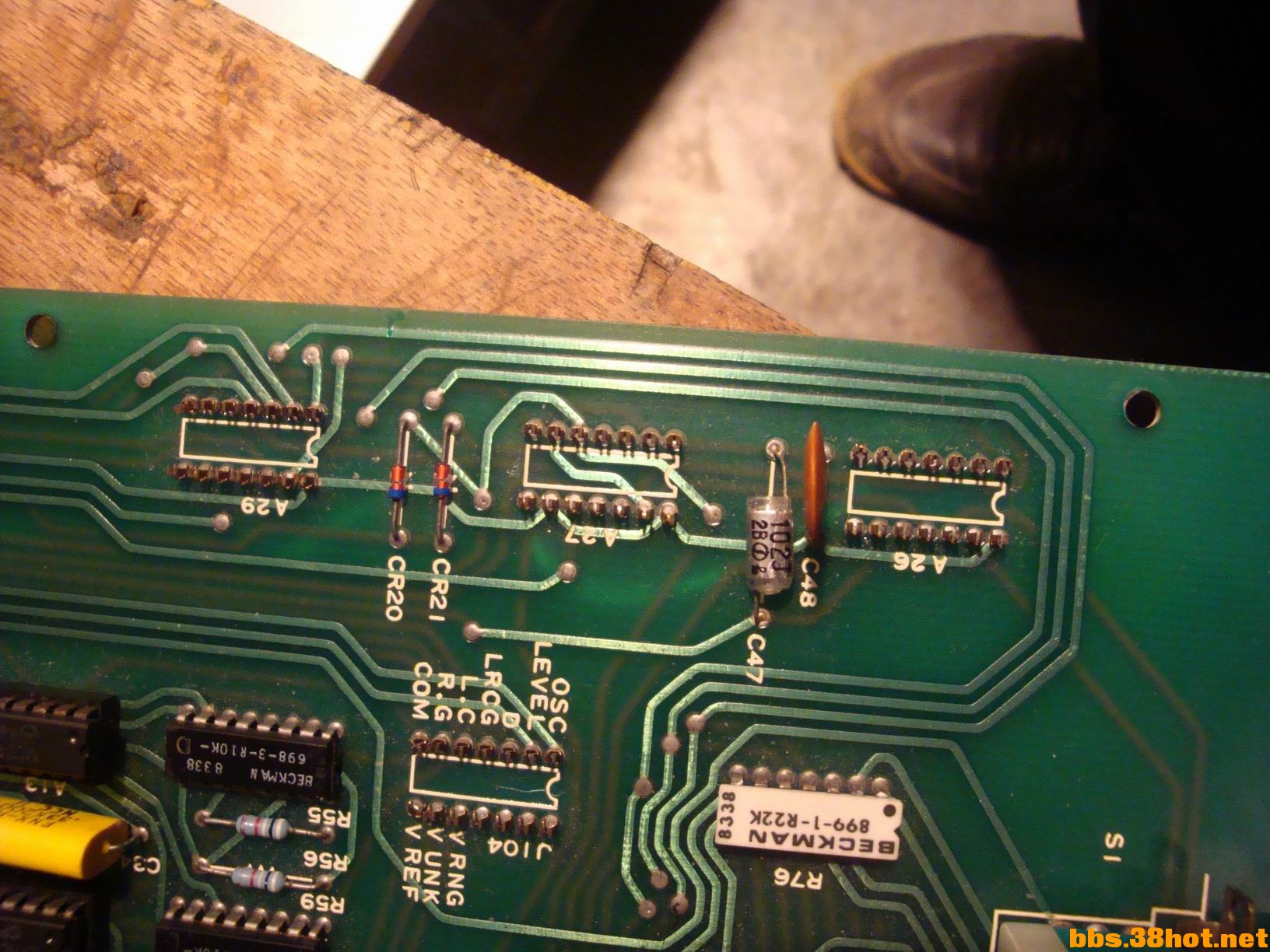

发表于 2013-11-14 10:30:58

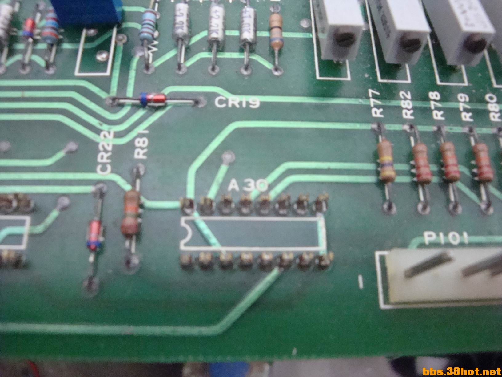

图上那个UA741的标示被抹掉了---可能不是741的-----1脚空---4脚电源负----7脚电源正----8脚空----
其余四脚在用----看看可能和741管脚排列相同------

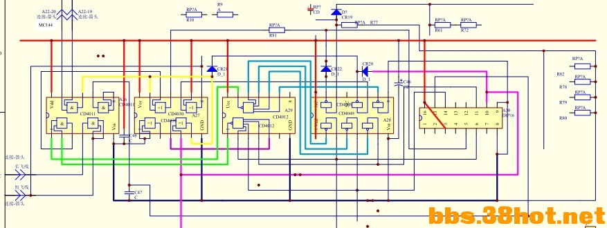

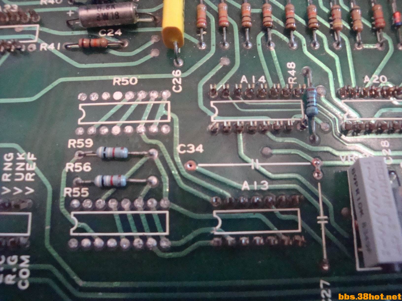

发表于 2013-11-16 15:58:12
重新测绘了档位开关部分的电路,还没有完---上图看看。
为了不出错误拆了元件下来,发现有个白色的集成电阻不正常,差异比较大,黑色的集成电阻内部有一个电阻断了。

发表于 2013-11-16 15:59:39
看不清的请看

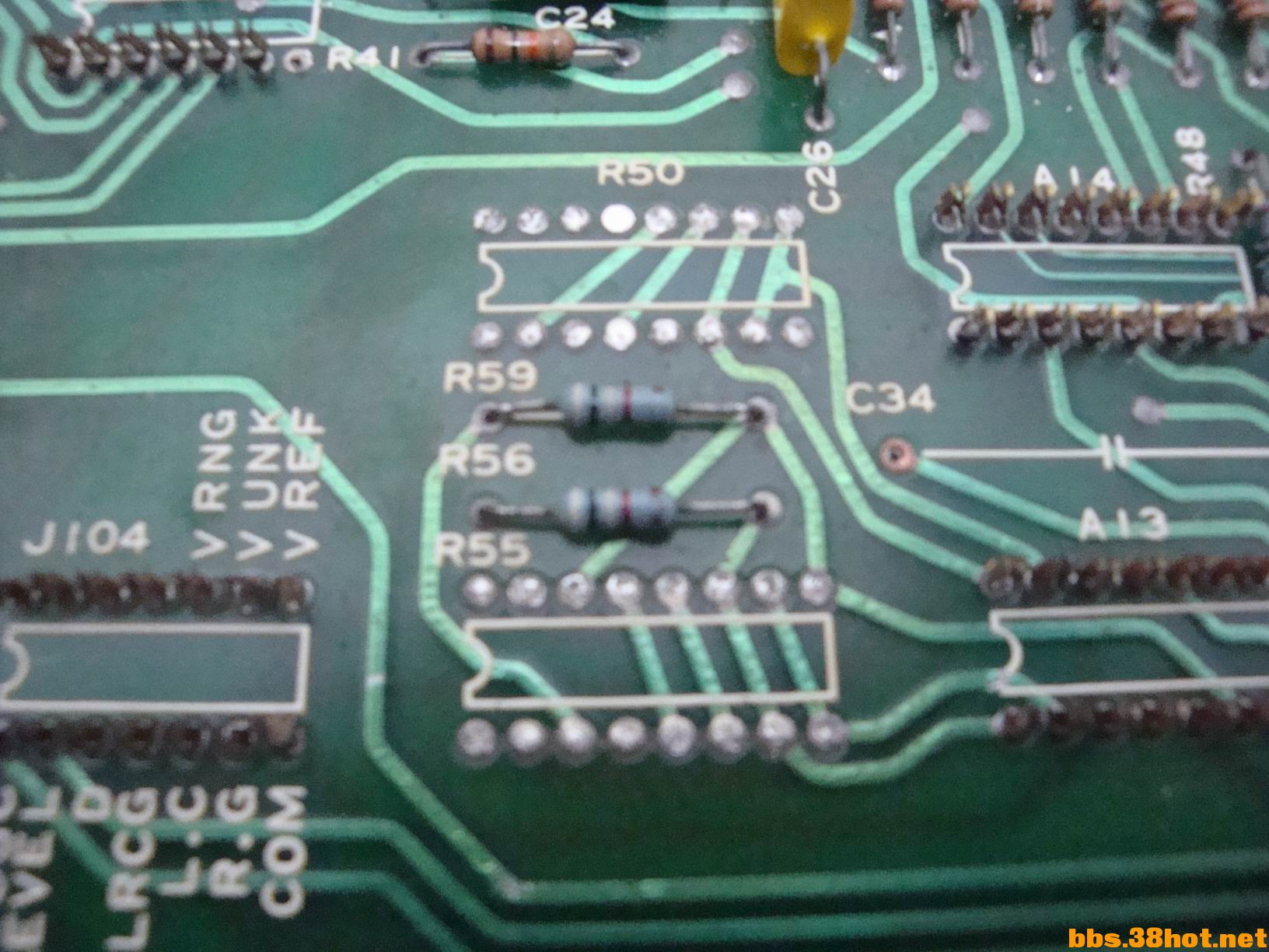

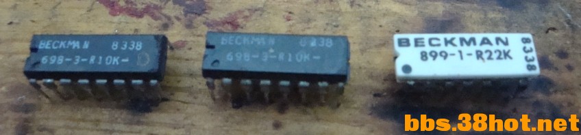

jiahuifeng
jiahuifeng
发表于 2013-11-16 16:02:34
上集成电阻图---供欣赏
jiahuifeng
jiahuifeng
发表于 2013-11-16 16:04:58
内部电阻十分精确10.000K的----或9.999995K,
有一块内部坏了一个电阻,2-15脚的。

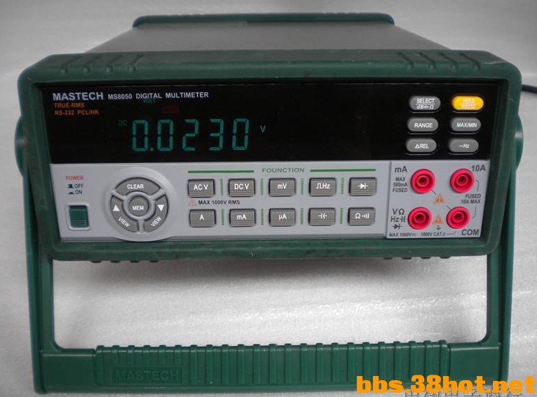

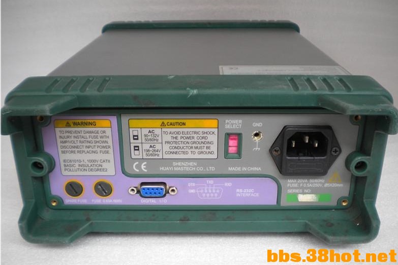

jiahuifeng
jiahuifeng
发表于 2013-11-16 16:09:46
买了个华谊的表--感觉不咋地---还没有那3238的好,垃圾--再不买天国的了。请欣赏。
jiahuifeng
jiahuifeng
发表于 2013-11-16 16:11:19
电容档测试还不如个3位半的----吖哎

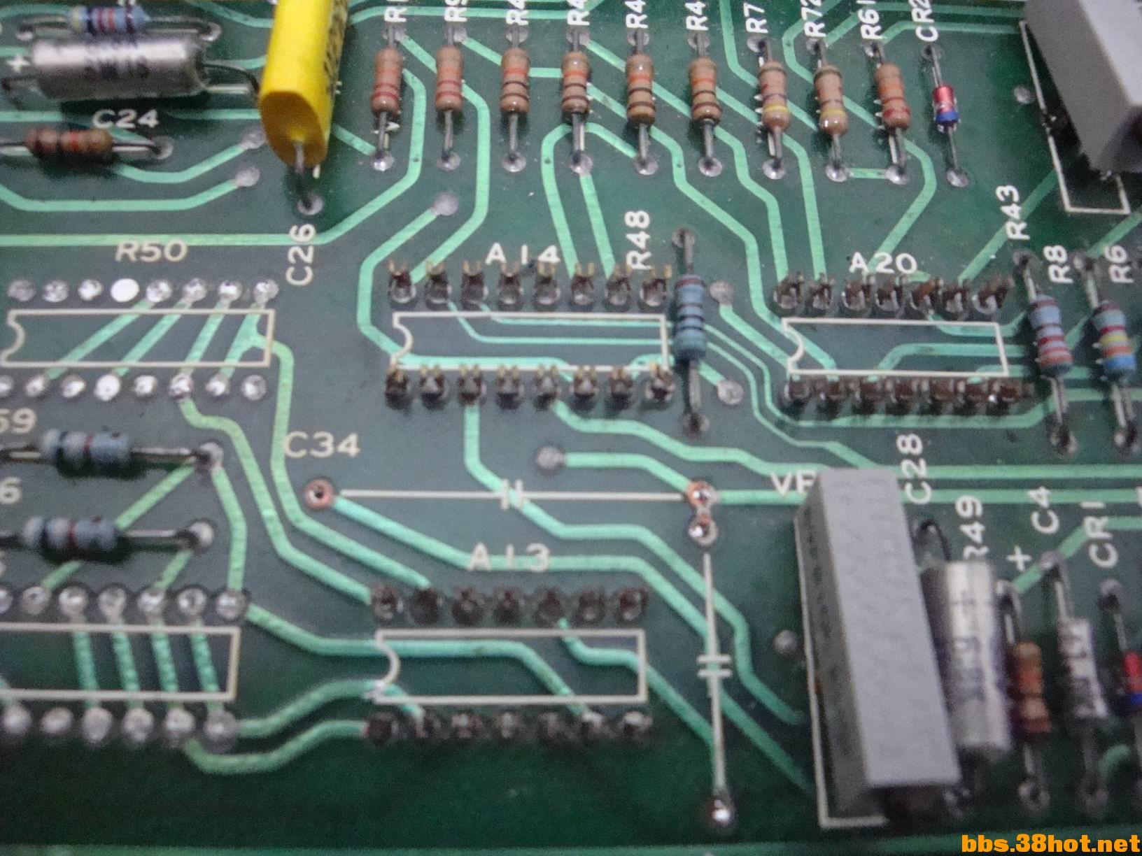

jiahuifeng

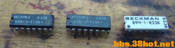

jiahuifeng
发表于 2013-11-18 09:21:15
为了画图,拆了元件,发现损坏的元件。白色排阻变质了,黑色的内部有一个电阻断了。

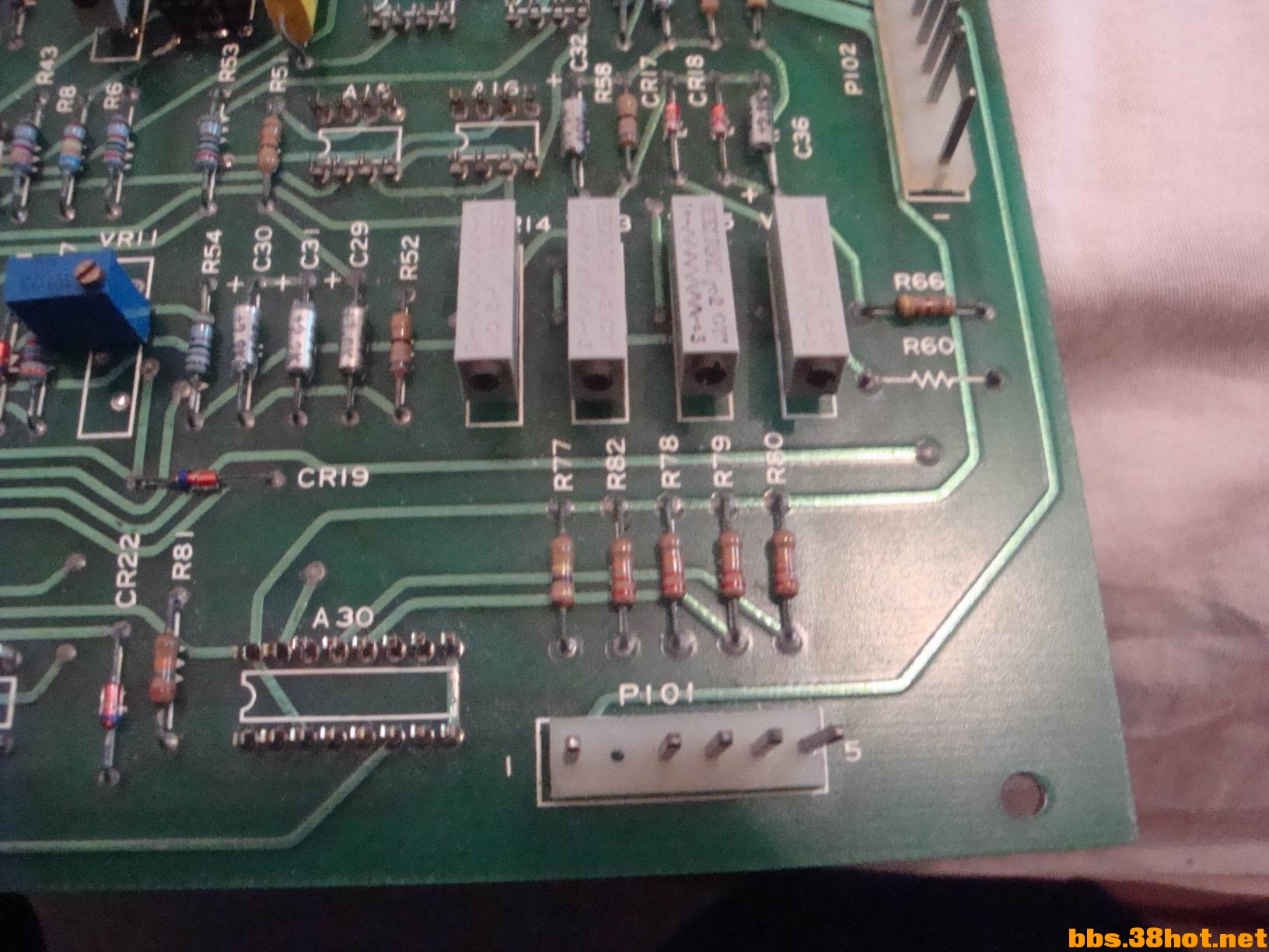

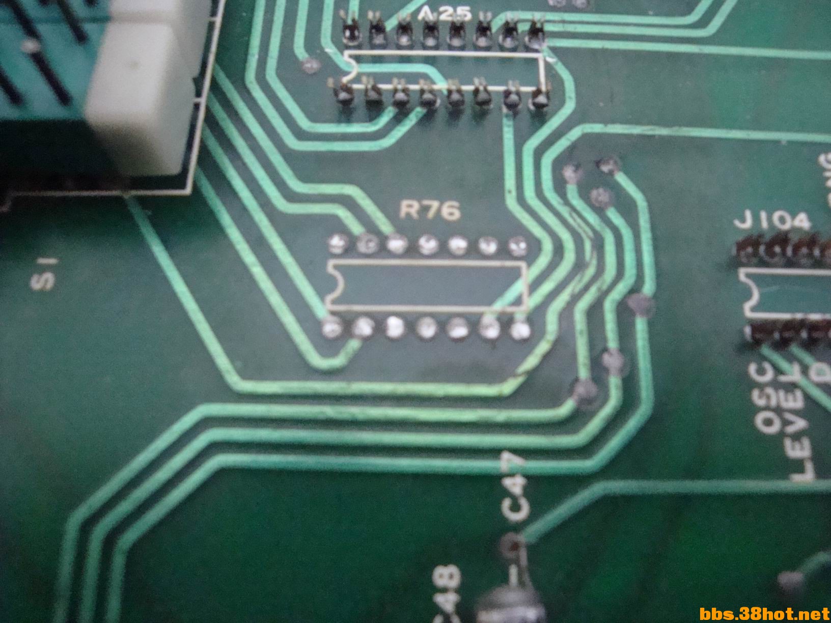

jiahuifeng
jiahuifeng
发表于 2013-11-18 09:27:45
为了测绘电路--拆了集成电路-好些座子也被我撬坏了。

aoliwom
aoliwom
发表于 2016-12-10 23:08:00
楼主,电桥修好了没有?你问的看不清的IC是CA3080,是跨导型运放
