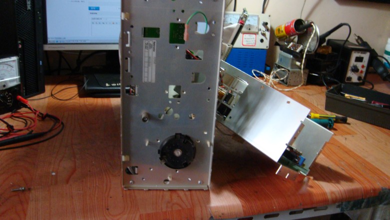

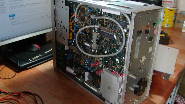

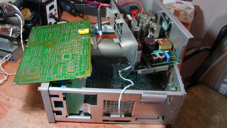

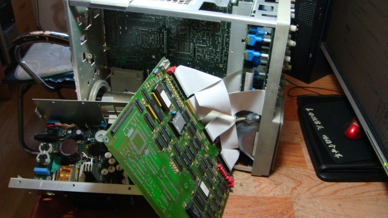

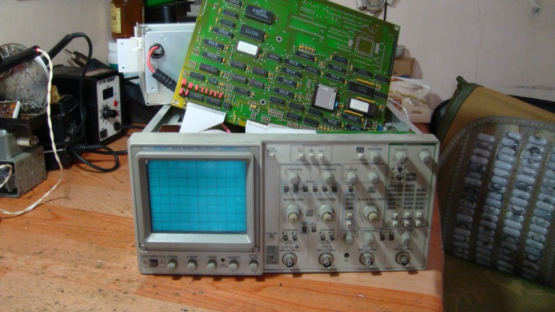

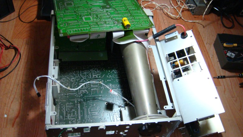

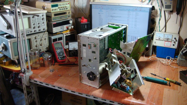

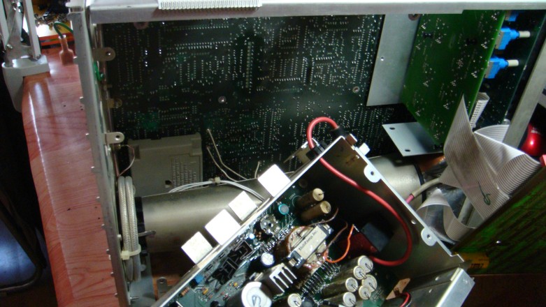

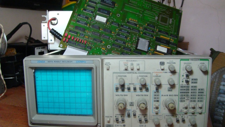

  该示波器开机无反应,指示灯不亮,一般怀疑是电源故障。拆开机后拨出电源,用一双重隔离市电单独对电源通电,测得各路输出都有电压(因为用了双重隔离电源)输出电压较低,但可认为电源基本正常,在线测量主板各路输出在线电阻果然一组+15V输出对地为0欧,且正反向均此,进一步检测到一块CA3054集成电路有几脚对地电阻均为0欧,估计就这块电路坏,目前正购该电路中,,,,,,,拍得照片:

CA3054就是个普通的运放,可以用 UA3054PC、M5109P 和 ECG917 等代换。

这种机器的电源故障绝大部分出在电源变压器上。因为电源变压器带有阴极高压绕组,峰值电压有3000多伏,采用的是分段乱绕的制作工艺,使用时间长了经常会发生内部短路,造成电源不能启动。(3000多伏的电压仅仅凭漆包线那一层薄薄的漆皮做绝缘,TEK是不是有些太自信了?)
在电源不启动的情况下,输出两只开关管并不是处于截止或饱和状态,而是处于半导通状态,功耗很大,温度很高。在电源故障的情况下,开机时间稍长一些就会造成这两个管子烧毁。
如果不将变压器故障排除,盲目换管子,还会烧毁。
这个变压器是可以自行绕制的。因为采用了环氧树脂灌封,拆解太费事。

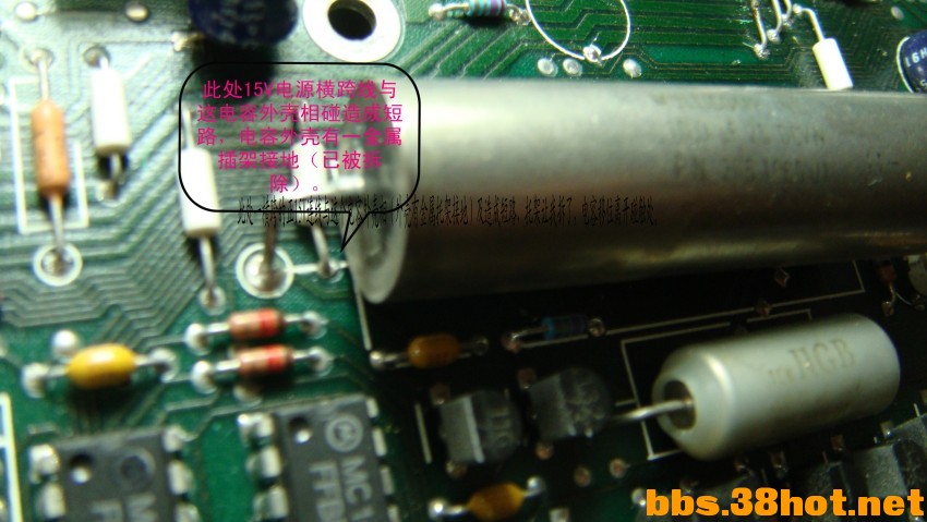

   接着谈泰克2245示波器修理(至今还没修好,等件中。。。)上次说到15V电源短路是查得一块CA3045电路在线测量时发觉有几个脚直通(短路),然而当购得此电路换上后,万用表测量15V端口还是老样子短路,干脆拆下这电路一,再测量15V端口,,头大了,仍然是短路,后来经人主意是将一稳压电源调到15V,再关闭电流接到电路板上(所谓的烧机大法)接通电源后慢慢调电流钮至5A时电压0.9V再摸相关的零件温度,,,却仍然是CA3045块与旁边的一个电阻温度41度左右,其它都在26度左右,可不能怀疑这块电路了,都拆下过,修理无头绪了,,,想,,想,,这短路电阻这么小感觉是如同二根导线短接情况,无奈沿着15V正极一路查去,,,,忽然看到这个电容外壳与15V横跨线相碰,,试着拨开,,测量端口15V,,电阻果然恢复正常,,哈哈哈,,,
DSC02463_A.jpg ,,机子还没修好,且下回分解。
发表于 2013-11-12 14:58:03 | 显示全部楼层
轴向电容外科大多是负极,这个是常识,只能说明你太粗心了,这么大的问题都没看见!
 楼主| 发表于 2013-11-12 15:49:36 | 显示全部楼层
是啊,有时候没注意。也不会想到这点,所以忽略了,只知查元件故障,,,,

怎么我的2245A模拟板跟你有点不一样?
