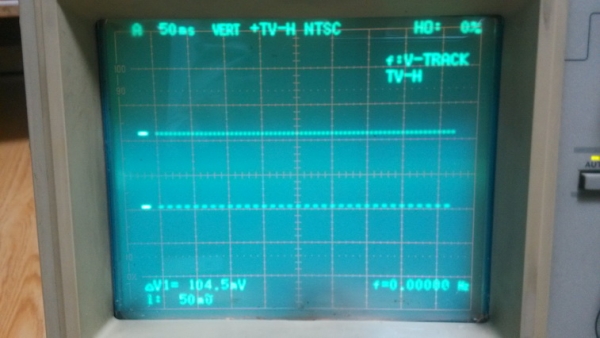

我有一台岩崎的SS7804示波器,用着突然就看不到输出波形了,两个通道一样,但是其它的显示正常,我换过CPU板和电源板,都没好,再不知道怎么弄了,请问这可能是那一部分电路出问题了,谢谢,附图

能够显示字符,初步证明电源部份、高压部份等,基本正常。
无法显示波形,可能是振荡电路有问题,但两个通道均无法显示波形,则有可能是公共通道有故障。
个人拙见,供你参考。

亮度旋钮??
自动触发模式??

貌似你的触发模式错了

应该是要自动
