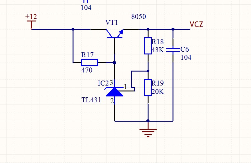

发表于 2013-10-23 13:06:14 | 显示全部楼层 |阅读模式
电路图如下图所示,无论我怎那么调节R18、R19这2个电阻,都不会改变输出电压,或者是微弱变化,但是输出基本稳定在10V。
问题是,这个电路请基准达人分析一下,谢谢

R17问题,你检查下这个设计,电流也太大了,三极管早导通了!8mA电流早饱和了!
 楼主| 发表于 2013-10-23 14:58:47 | 显示全部楼层
三极管的确非常热,但是工作还算是正常,我也感觉R17应该取值到1K以上,但是这个原理是什么呢?

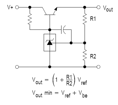

发表于 2013-10-23 15:25:38 | 显示全部楼层
特意找来了原始资料,给你参考一下。
TL431坏了或者是振荡了
发表于 2013-10-23 18:32:45 | 显示全部楼层
VT1应该用PNP的三极管,这样用三极管肯定发热。
发表于 2013-10-23 23:32:36 | 显示全部楼层
应该是用NPN晶体管吧?用PNP要更改电路的。
发表于 2013-10-23 23:37:11 | 显示全部楼层
参考数据手册,增加消振电容,有可能真的是振荡了,另外你用万用表测量一下431的R脚是不是约2.5V,如果调整分压电阻,而R端又是约2.5V,那输出该是会变化的,会不会431的引脚你接错了。
发表于 2013-10-24 07:42:11 | 显示全部楼层
有管子的引脚搞错了。
R18、R19都太大了,通过电阻网络的电流太小。R19用6.2K或以下阻值,R18则视需要的输出电压决定,从0~20K左右,不能再大了。
发表于 2013-10-24 16:50:34 | 显示全部楼层
假的431,我曾经买过架的431(贴片的)引脚竟然和432一样的,我自己搞半天都不正常,检查一下引脚
发表于 2013-10-24 18:37:31 | 显示全部楼层
估计你的三极管是PNP的,所以直接导通了,实际测量一下

发表于 2013-10-24 22:57:24 | 显示全部楼层
三极管BE结电流大了,三极管饱和了

发表于 2013-10-27 11:29:58 | 显示全部楼层
apple 发表于 2013-10-23 23:37
参考数据手册,增加消振电容,有可能真的是振荡了,另外你用万用表测量一下431的R脚是不是约2.5V,如果调整 ...
想问一下,消振电容一般取值多大啊?
