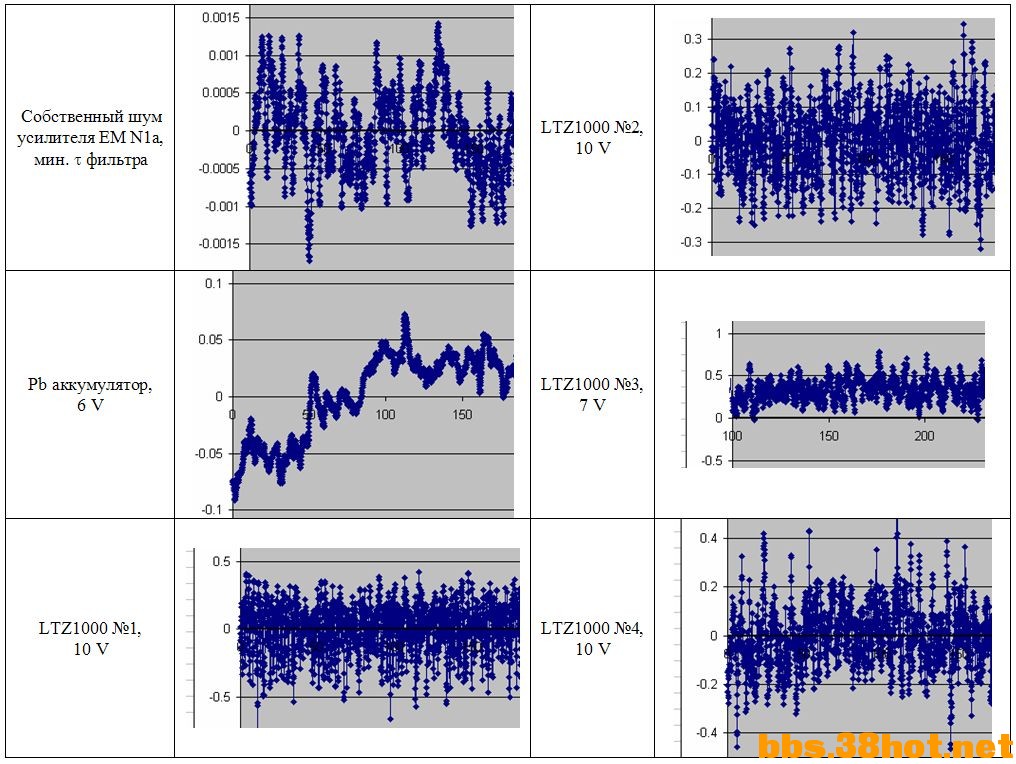

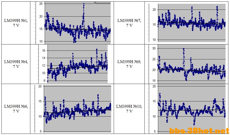

Measured by EM N1a Nanovoltmeter (uV):
 楼主| 发表于 2013-10-26 12:04:05 | 显示全部楼层
非常感谢,看来必须要加滤波电路。偶尔跳动那么大,34401在200mV档时,最小可显0.1μV。还这么稳。太不容易了

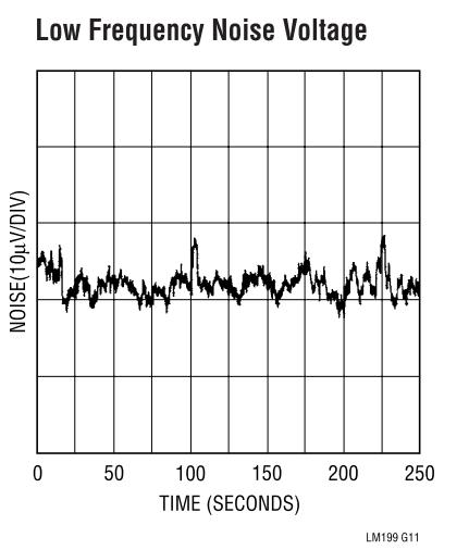

 楼主| 发表于 2013-10-26 12:06:32 | 显示全部楼层
图上应该是放大后示波器记录的,万用表是积分的可以盖掉高频噪声
