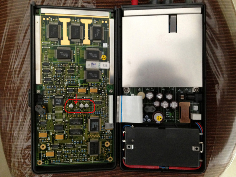

发表于 2013-10-22 15:22:43 | 显示全部楼层 |阅读模式
Fluke97关机后有0.9毫安的待机电流,正常吗?电池组串电流表的电流。
发表于 2013-10-22 19:03:17 | 显示全部楼层
不正常,该换了
发表于 2013-10-23 07:08:56 | 显示全部楼层
待机电流大换电源部分滤波电容。有漏电的,越早换越好,否则就发展成漏液。你的板子就翘了
 楼主| 发表于 2013-10-23 13:56:31 | 显示全部楼层
拆开看了下,数字板上4个贴片电解中那个6V100UF的已失效并略有漏液,拆下后关机电流变为1毫安,用普通100UF电解替代,电流变为0.7毫安。靠近屏幕和按键的数字板跟底下靠近电池的板子直接有个排线,拔下排线后关机电流基本为零,之前6V100UF电解没拆下的时候,电流也是零,看来跟DC-DC电源板那上面的电容没有关系。
已网购贴片钽电解,等收到了换上再看看结果。方面的坛友请测量一下自己F97的关机电流,谢谢!
就是红圈内箭头所指的位置,电容已经拆掉。

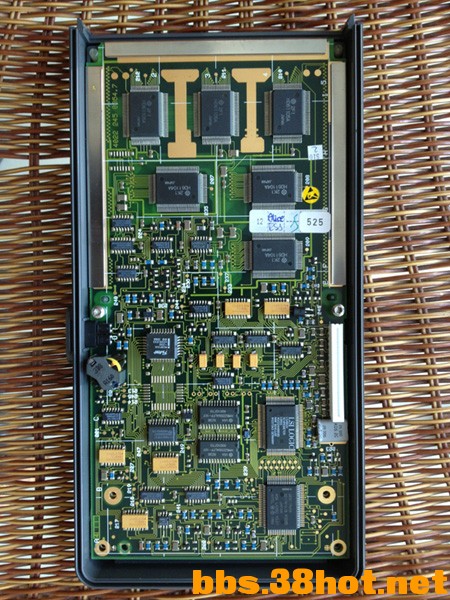

 楼主| 发表于 2013-10-25 10:02:53 | 显示全部楼层
钽电解换上了,电流0.6毫安,同样方式测量187的关机电流,是0.08毫安。
 楼主| 发表于 2013-10-25 10:08:20 | 显示全部楼层
左数第二个16V100UF,其它三个35V10UF。35V电容那里的实际工作电压,没有超过10V的。
