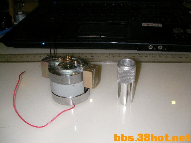

前几天收了个MF10,实际上我手上有个一手的MF10,还是83年左右买的全新的,当时花了我200多元,当时的工资只有54,再加8元的奖金,一个月只有62,还好那时是单身,这个表至少要花四个月的工资,好象是250-280的样子,记不太清楚了。那个收到的表,表头断了,电阻还烧了几个,竟然鬼上了身,花了70买下来了,主要是看到外壳什么的还好。测了一下,是动圈的一个角上有断头,今天就想做个小工具,原来是用个铜丝做个叉子,有一次在网上看到有人用铝管做的安装夹具,觉得很好,今天就做了个,MF10的铁芯直径是15,极靴的内径是17.5,就上街买了一段18的铝管,上车床车内径为15,外径为17.5,然后再用铣床铣四个槽,是用的6MM的铣刀铣的。对了,拆表头铁芯时,大家都知道要把铁芯进行磁短路,防止失磁,我一时没有找到合适的铁块,就是找到了还要铣,怕烦,就想到用强磁片进行短路,这样磁性只会强不会弱了。
不多说了,上图,
刚好放进去
刚好放进去
这个保护套,开槽时可以先用钻钻四个孔,再用锯子锯下来后用锉刀修一下。这个保护套,后面手拿的部分还滚了花,这样拿在手上,手感会好多了
