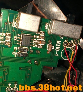

发表于 2014-4-21 14:35:02 | 显示全部楼层
加一级十倍交流放大即可.我用了十多年了lm358二.三个电阻.图纸网上一大把
发表于 2014-4-22 12:00:54 | 显示全部楼层
这是日置310的30ma.30a转换电路
