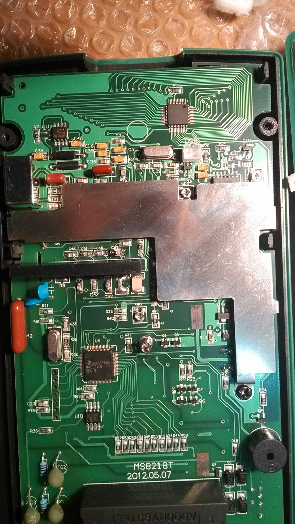

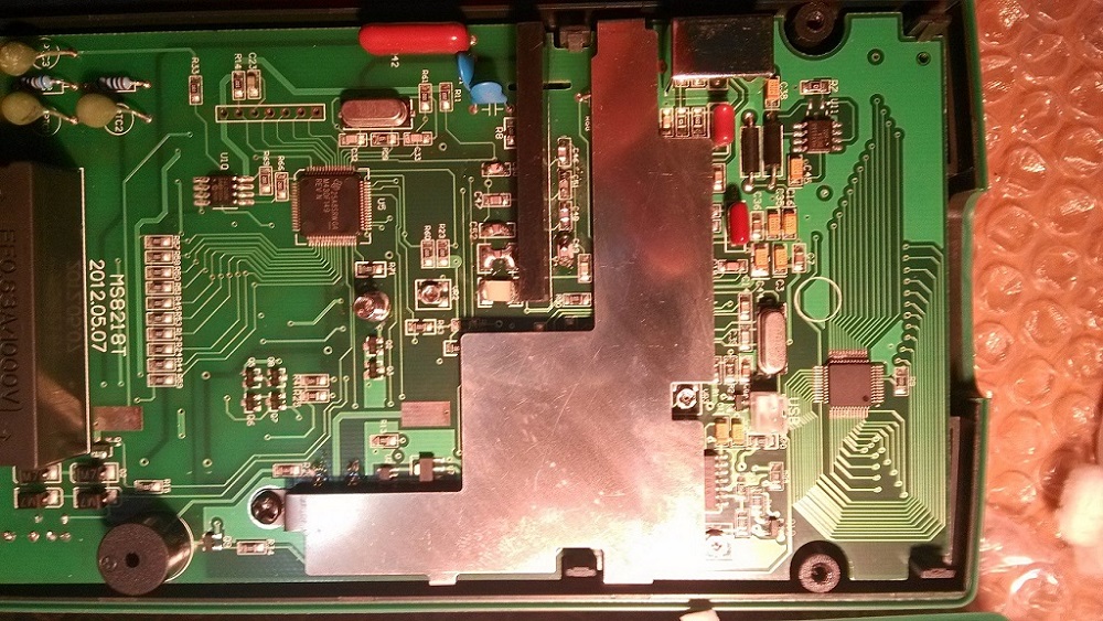

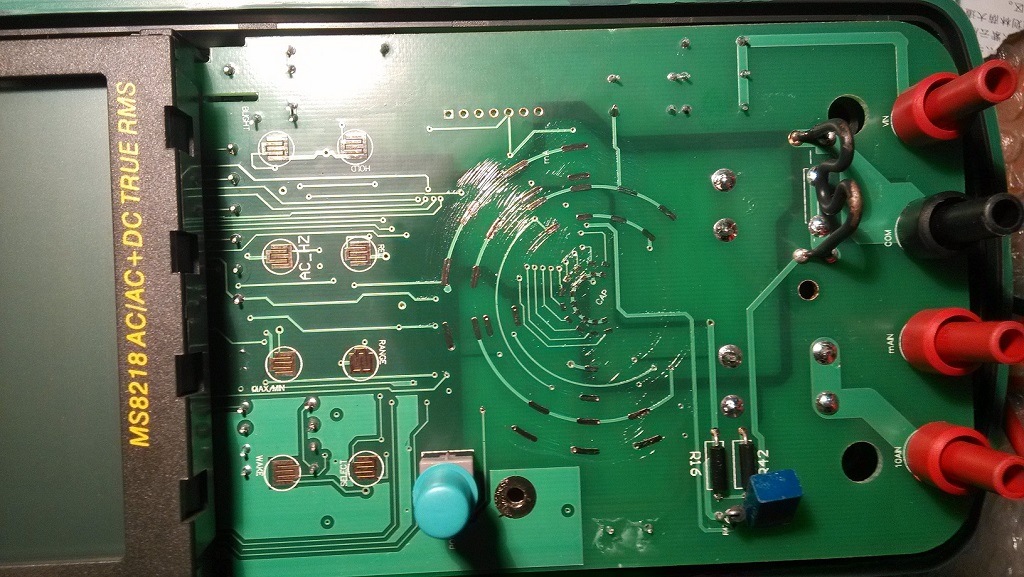

发表于 2013-10-20 14:14:38 | 显示全部楼层 |阅读模式
背后的校准功能好像取消了
连接电脑的接口换成了小插座
蜂鸣器在右边,注意看电流插口的pcb,电流档错提示功能取消了

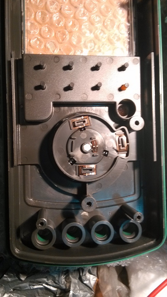

拨盘金手指比以前少些
拨盘的铜片比以前的少一个
校准的那个按键是没了但应该不是取消了,否则如何校准呢? 可能是通过其它按键的组合来实现进入校准模式吧.
电流档错提示功能取消实在可惜!
PCB上标明了MS8218T和日期,以前的没有.

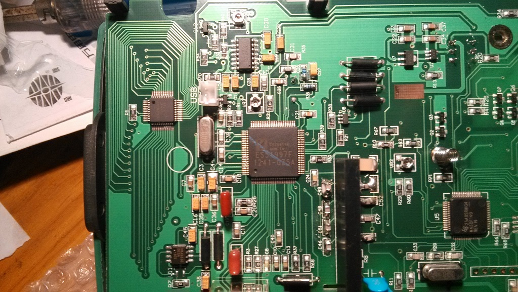

另外PCB布局和使用的外围芯片也有变化,不知道是不是缩水了!
放大图片后又看了下, 居然有两个可调元件(VR2和VR3), 如果是用于校准的, 那就不是以前的软件校准模式了. 电位器校准的好处是用户自己校准方便但电位器由于温漂和震动等因素也会影响精度.

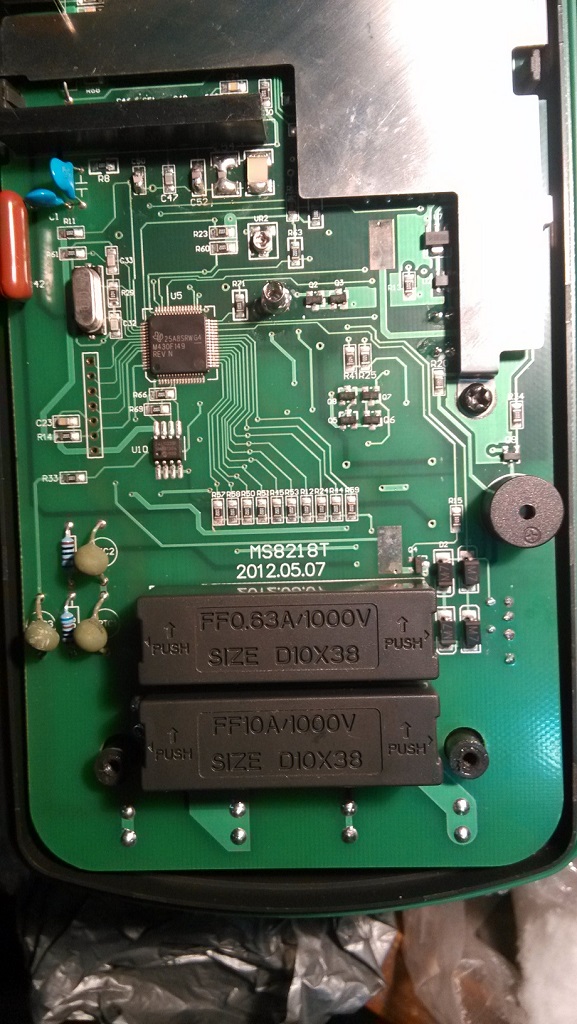

保险丝老版是500V的,这个新版是1000V的,不错.
楼主再看看电流档错误提示功能是不是真的取消了(老版本表笔插电流孔但拨盘在电压档处会蜂鸣并关闭屏幕显示),如果真的取消了,则可以说是功能缩水了!

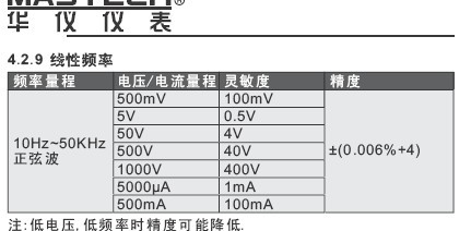

至于精度有没缩水,希望楼主上传一下此表说明书中的技术指标页面,我和我的老版说明书对照一下就清楚了.
 楼主| 发表于 2013-10-20 15:07:06 | 显示全部楼层
精度没有变,说明书可以在“东莞华仪”官网上下载 ,官网上有新款和老款的说明书 可以下载对比一下  ,另老说明书上注明了 有电流错档功能 ,新说明书上没有注明这项功能,自然也就没有这功能了,还有一点 老说明书上写线性频率量程为5Hz-200KHz   新说明书上是5Hz-50KHz

总体还不错的,就是有点担心那个PCB上的触点有点薄弱了,因为乍一看,就那地方有点秀气啊。

发表于 2013-10-20 15:43:13 | 显示全部楼层
华谊(华仪)官网好长一段时间都无法访问,现在终于能访问了.
新版说明书上确实少了电流档错误警告功能.
技术指标除线性频率外和老版完全一样.
新版说明书上也说是软件校准的,但不知那两个可调电位器是用来干啥的.
核心芯片与基准芯片不知道换了没有.
联机接口终于与时俱时地从RS232更换为USB了!

我觉得还是老版的做工顺眼。另外楼主,表里排阻那是不是有手动调整电容的痕迹啊,看图片像是有电容叠焊在一起。

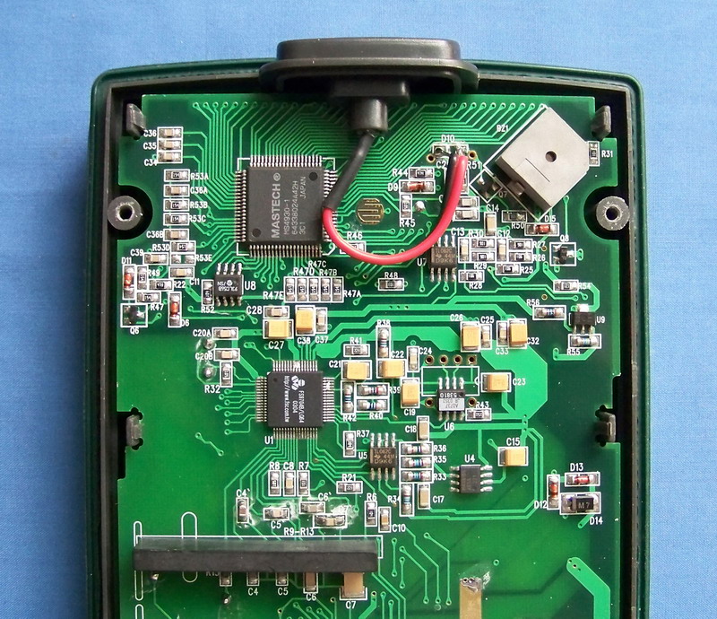

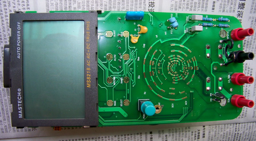

楼主居然玩捉迷藏,2页都没有看到外观图。内部和我的比较了一下,差别很大,我的见这里:
https://bbs.38hot.net/forum.php?mod=viewthread&tid=4529

主芯片、单片机都换了,过压保护放电管没了,增加了三个可调电阻 老版本没有可调电阻是全软件校正,可调电阻本身就是个不稳定因素(温度、湿度、振动都会影响阻值)。
老版本有10个精密色环贴片电阻,新版只有2个。
楼主的照片不够清楚,只能看出这些。
感觉是缩水了,应该是降低成本适应国内市场的版本。
