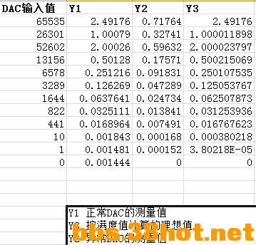

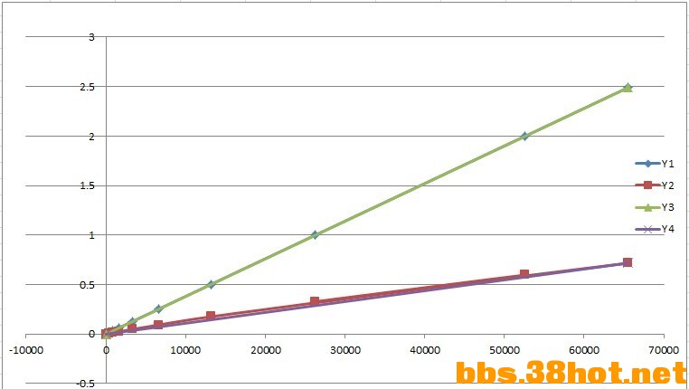

          一天阳光明媚,没啥事干,弄了快洞洞板搭了个DAC电路。连开发板写了个测试程序,让16位串行输入DAC MAX541满度输出,电压基准采用2.5V。兴高采烈的拿上万用表一测,怎么只有0.7V左右。仔细检查程序,没发现问题,换个输出值,电压会变动,但比正常值也要小。换万用表,再测还是0.7V,芯片都加上退耦,电源加滤波还是0.7。再换电池供电还是老样子,崩溃啊。没办法,换DAC芯片看看喽,换上一测,正常了。汗,不死心又换回去开始的那个541,怎么输出都偏小。按不同输出测了几点,发现输出按给定值也蛮线性的,其值如下:
Y1是正常DAC,Y2是异常DAC的图
这也太喜感了吧,这个DAC竟然还能挂成这样,好像也没对它干什么啊。莫非是DAC的输出运放的比例电阻坏了。呵呵,论坛的各位大神见识广大,这个情况多见么
