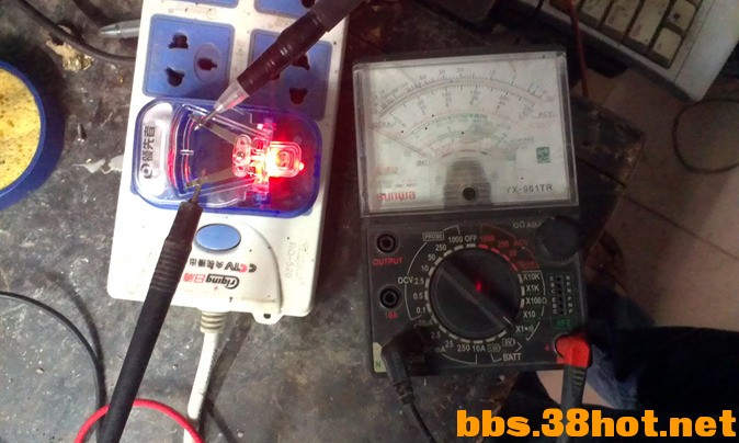

发表于 2013-10-19 23:58:43 | 显示全部楼层 |阅读模式
如图,有坛友这样干过吗?
发表于 2013-10-20 00:00:11 | 显示全部楼层
充电......

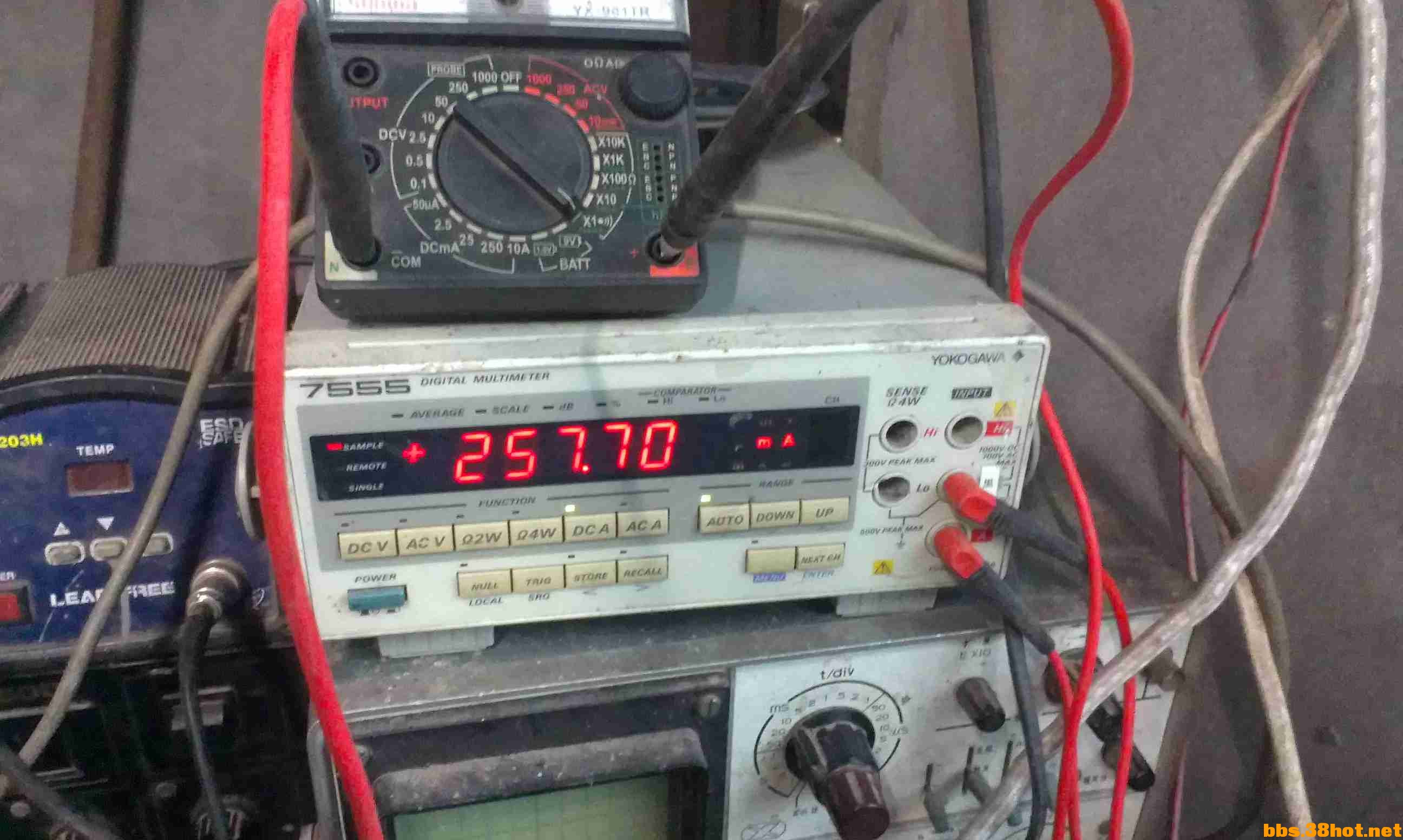

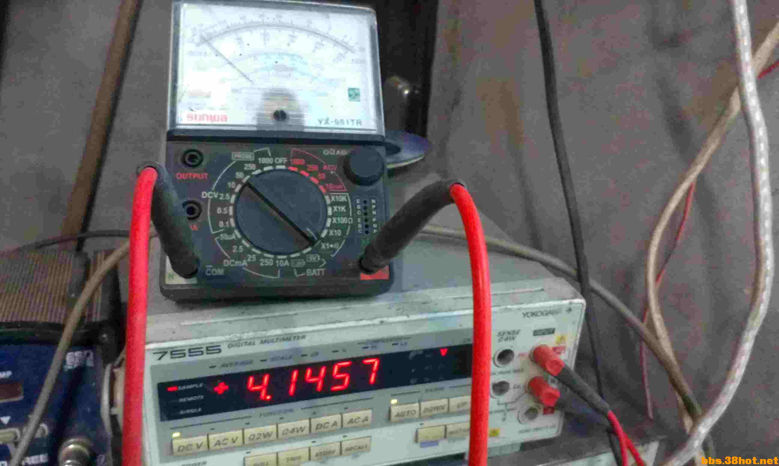

 楼主| 发表于 2013-10-20 07:48:31 | 显示全部楼层
充到天亮,RX1档的开路电压,
看来充得差不多了!
充得差不多了
充得差不多了
试一下,RX1档的电流够大的
2百多毫安!
电流够大的
电流够大的

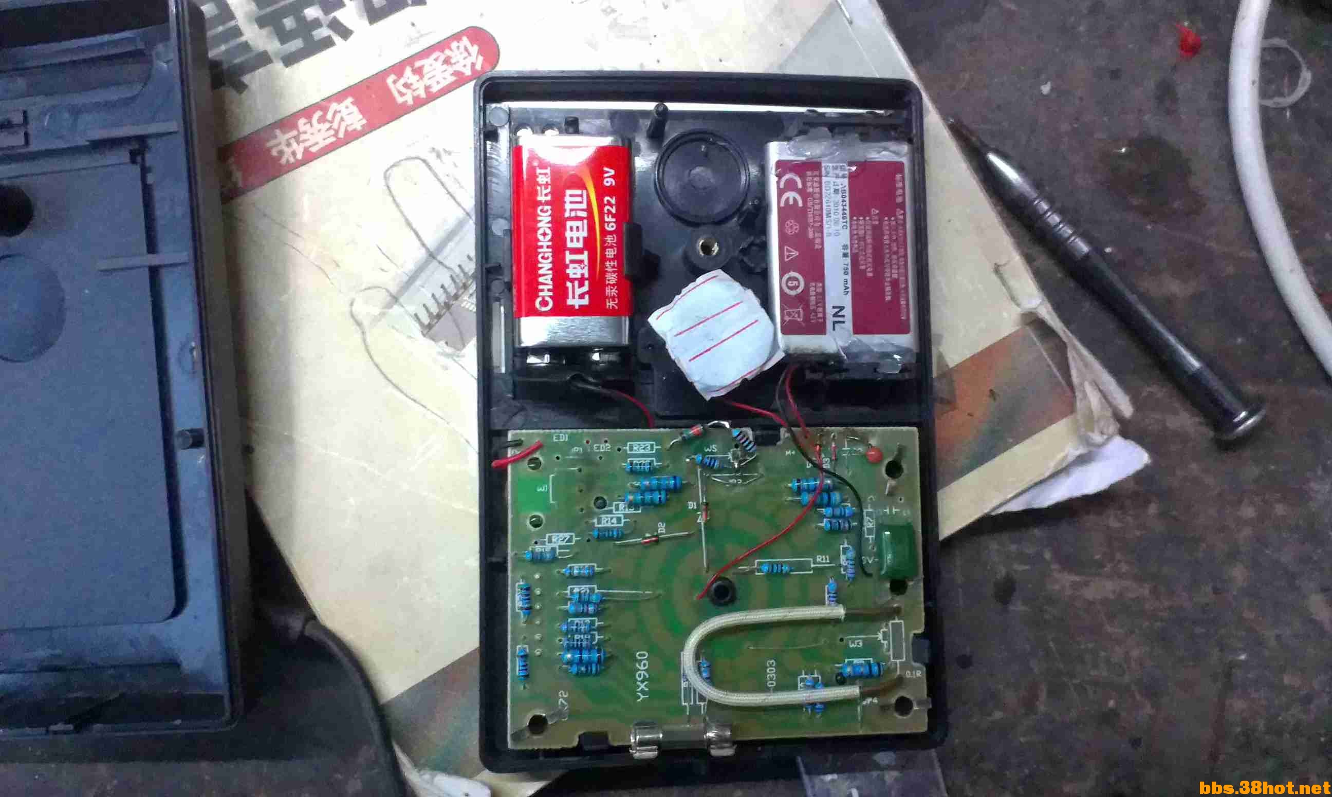

最后上一个裸图,
内图
内图
三星的电池呢!

发表于 2013-10-20 08:00:24 | 显示全部楼层
这样充电对表头不好。
 楼主| 发表于 2013-10-20 08:05:02 | 显示全部楼层
caiyongzhi 发表于 2013-10-20 08:00
这样充电对表头不好。
为什么呢?会烧坏表头么?
发表于 2013-10-20 08:07:37 | 显示全部楼层
没看见表头指针反打了么?
 楼主| 发表于 2013-10-20 08:12:21 | 显示全部楼层
caiyongzhi 发表于 2013-10-20 08:07
没看见表头指针反打了么?
只要不是猛打,该是不会有什么问题吧?(测了一下充电电流,差不多70MA,就算开始充电的电流大一点,也不会超过100MA吧!)如果有250MA的时候,表头满偏。那现表头最多是流过满偏电流的1/2,,该是不会整烂吧?至于有没有别的什么影响,我不知道,也没有表的电路图,谁有呢?上一个吧!

一看指针就知道在干什么了,没想到里面装的是锂电池,一般机械表欧姆档不是用2节干电池供电的吗,但锂电池的电压高于3V会不会影响欧姆档的测量啊
 楼主| 发表于 2013-10-20 10:16:20 | 显示全部楼层
zhadaolong 发表于 2013-10-20 09:34
一看指针就知道在干什么了,没想到里面装的是锂电池,一般机械表欧姆档不是用2节干电池供电的吗,但锂电池 ...
这个不知道。我买的是二手表,到我手里就是改成了锂电池的!

发表于 2013-10-20 10:50:15 | 显示全部楼层
楼主再出些电阻测试图,看看究竟提高电压后对电阻的测量值有没影响。
