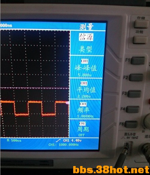

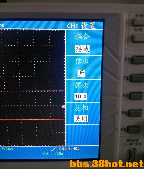

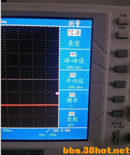

不接探头峰峰值也有800MV,便宜的东西真是无语。
GND耦合杂波消失。
测自身的方波,惨不忍睹
利利普PDS7102T,功能用着挺顺手的,请教高手有没有什么方法自己改进一下,尽量消除这些讨厌的杂波???

 楼主| 发表于 2013-10-18 14:00:07 | 显示全部楼层
JackFrost 发表于 2013-10-18 13:46
看你的照片这线条粗细也不算离谱啊,怎么会有800mVpp呢
每格5V时就是有600~800MV峰峰值。
每格2V时有200MV多一些的。

发表于 2013-10-18 14:07:56 | 显示全部楼层
这个正常的,我看了我的RIGOL DS1052E,5V档400mVpp, 随档位变化,数字示波器就是这个样子的,这个应该是ADC环节本底的噪音,去不掉的,再高级的示波器也是这个德性
发表于 2013-10-18 14:14:45 | 显示全部楼层
你算下5V档满量程40V,40/256=0.16V了,所以ADC 1个LSB就要显示为0.16V了,ADC底噪几个LSB很正常的。这个是ADC量化决定的,那能分辨的最小就是1个LSB

发表于 2013-10-18 16:19:57 | 显示全部楼层
这个看起来正常吧,屏幕上显示一条直线,测到800mVpp,应该是垂直档位设置很大吧。如果是这样看,没有太大意义,这示波器AD只有8-bit
发表于 2013-10-18 16:29:51 | 显示全部楼层
我之前用的TDS220记得这个也不小,把你的垂直量程切换到最低,短路试试看有多大?

发表于 2013-10-18 22:40:46 | 显示全部楼层
输入端需要短路。否则输入阻抗拾取的噪声会非常严重。这个噪声和ADC没关系,否则短路输入端也会有。
模拟示波器有很多看不到的细节,数字示波器能看到,但并不证明模拟示波器的优越,这些细节,或者看似杂波的高频毛刺本身就存在,只是模拟示波器看不到而已。
不想看到高频的毛刺可以用数字示波器的带宽限制功能。

发表于 2014-4-23 18:50:34 | 显示全部楼层
测底噪应该把垂直电压设置的尽量小,避免量化噪音的干扰
你这个示波器如果底噪真有800mV,小电压档位根本就没法用了,那条线也不可能毛刺这么小
