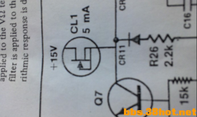

求大师们给看看福禄克四位半8600A表上的元件:看似恒流源,不知对不对,另外怎么代换。先谢!图片中:CL1.
发表于 2013-10-17 18:01:57 | 显示全部楼层
就是恒流源,可以用2SK246代替,不过有时要选一选,到达合适的恒流值

 楼主| 发表于 2013-10-17 23:14:06 | 显示全部楼层
谢谢!回头查一下2SK246参数。
 楼主| 发表于 2013-10-17 23:31:41 | 显示全部楼层
人生感悟 发表于 2013-10-17 20:22
你还是研究交流档的问题吗?
如果是你测量一下交流手动量程,切换量程时U9的1 2 7脚是有否逻辑变化。
是的:U9的1 2 7量程切换逻辑输出有变化;人为吸合K4 K8后,仍然显示过载,确定是交流通道故障:一查,交流藕合输入0.05微法电容已成2M阻值;又在路查:Q1差分对管一致,钳位二级管完好,唯独CL1恒流管正反电阻几十欧;目前就查到此。请继续指导。谢谢!
发表于 2013-10-17 23:46:25 | 显示全部楼层
选jfet
idss=5ma即可
 楼主| 发表于 2013-10-17 23:52:06 | 显示全部楼层
谢谢指点;可怎么找整好idss是5mA的呀?求教!

发表于 2013-10-18 10:44:06 | 显示全部楼层
这个电流应该不是很准确
你想准就买一堆回来测,或者买挑选过的,有些jfet会按idss不同分档如3dj6

发表于 2013-10-18 11:47:22 | 显示全部楼层
恒流无误!!!! 替代品很多
挑选IDSS=5mA就可以了
 楼主| 发表于 2013-10-18 14:47:50 | 显示全部楼层
blackspider_e 发表于 2013-10-18 10:44
这个电流应该不是很准确
谢谢指点;你说3DJ6,突然想起手底还有军品3DJ6和3DJ7,看看能不能用!
