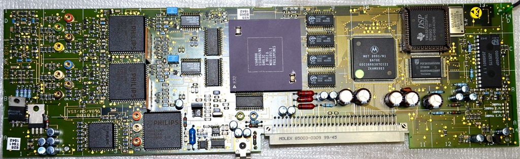

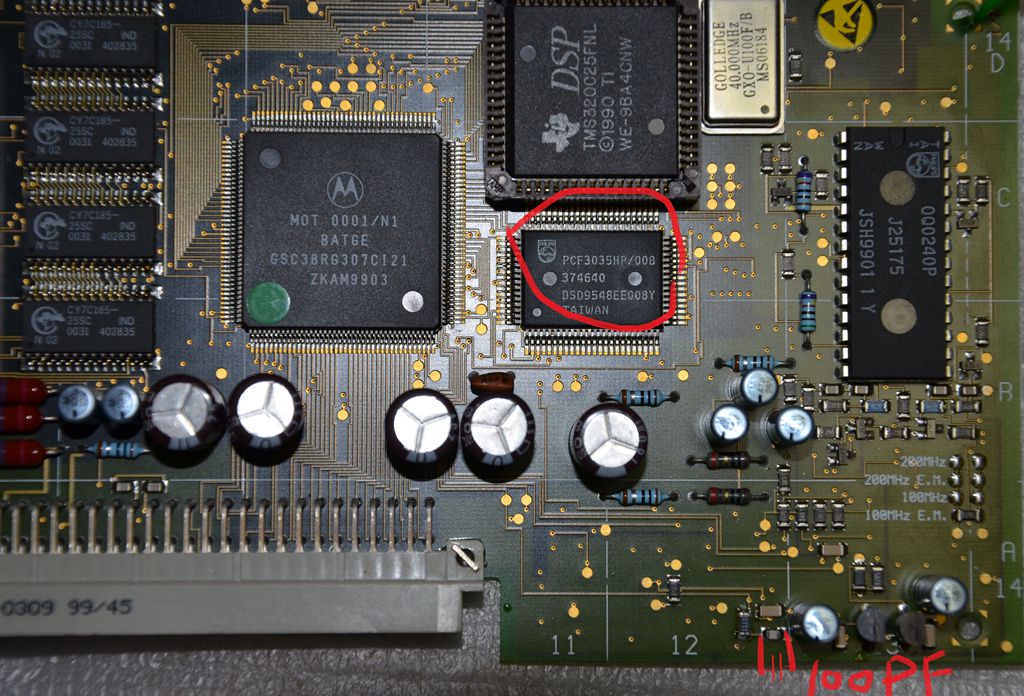

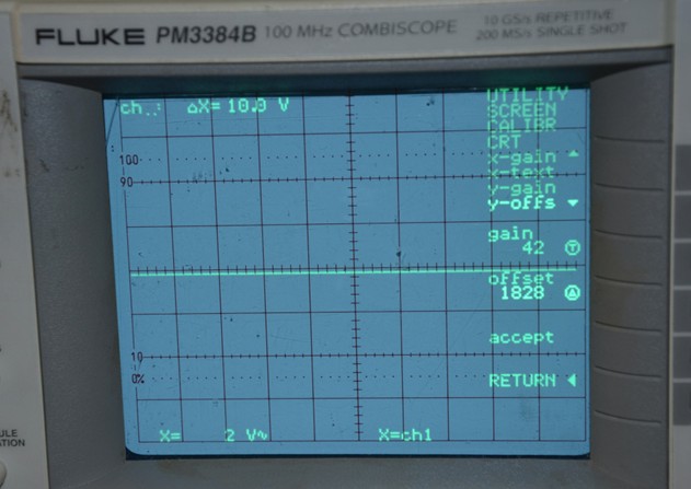

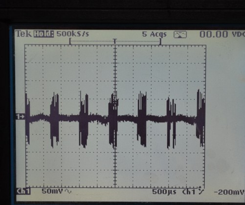

收了台福禄克PM3384B波形正常,测试正常,就是没有光标字符。(在很暗的环境下能看到,正常光线下是看不到的)调节字符亮度旋钮能关掉字符,但就是调不亮。这台机器调字符亮度不是用电位器,而是用旋转编码器通过CPU控制, 所以也无法从字符亮度调节电路入手。   前几他在论坛求助过,没有结果。自己不是很了解示波器原理,一时无从下手.没办法只能自己慢慢研究了。当时我的理解是示波管能显示正常的波形,说明示波管附属电路都没什么问题,那么示波管要显示字符就必须有字符信号叠加到y偏转板驱动电路,因为不懂原理也不知道是不是这样,用示波器测试Y驱动三极管C极 有正常的方波,同时方波里跌加了想干扰信号一样的波形,调节字符亮度到最小这个波形消失,这就应正了我的判断。然后又测试Y X末级放大板到主板之间的排线每个脚的波形直到找到字符信号的那根,然后布线到数子处理板上三极管放大电路。测试放大电路的输入与输出波形幅度差不多,接着往前布线,     通过一个贴片电容到了一个芯片(这个示波器的所有芯片上面的型号都是厂家的专用号,也差不到什么资料)。用示波器测试芯片的字符输出脚开到了正常的方波 而且幅度有3vpp  而通过电容后就只有100多mvpp。难道问题就在这?  马上用一只100PF瓷片电容并在原贴片电容上,字符就正常了。 马上试试游标测电压,频率都正常。心里别提有多高兴,但是马上又给我泼了凉水。调节字符亮度旋钮发现亮度没有变化,只能关断和正常,就是1和0的变化。 说明故障还是没有找到。没法继续往下检查了,因为这些芯片查不到资料。 还有就是切换到数字模式没有波形基线,数字模式也没法用。 现在字符清晰,模拟模式正常,能正常使用测试。但是不甘心啊。  各位高手能帮帮我吗? 现在的问题是1 字符亮度调节只有1和0的变化。2 数字模式没有波形。
芯片字符输出波形
芯片字符输出波形
字符信号通过电容后的波形
字符信号通过电容后的波形

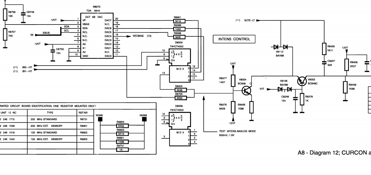

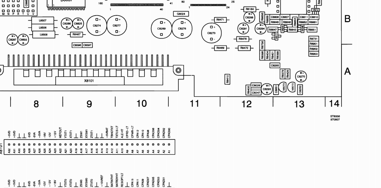

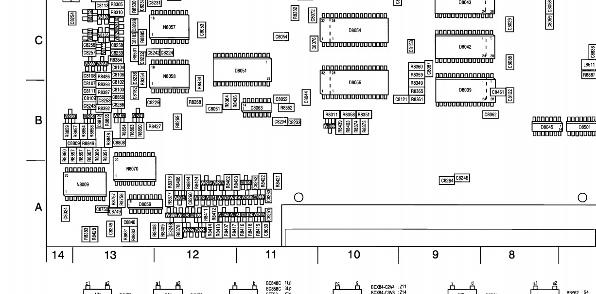

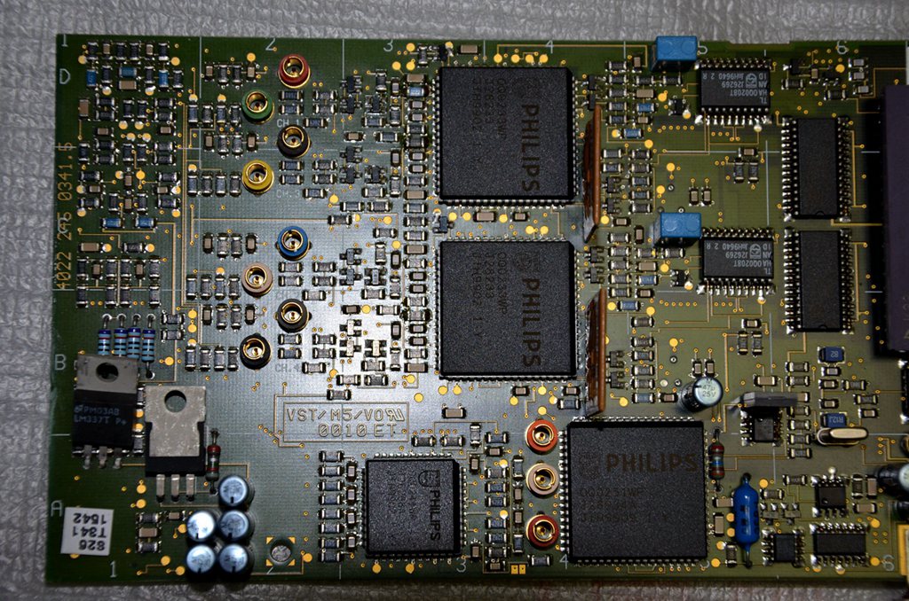

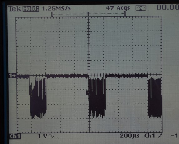

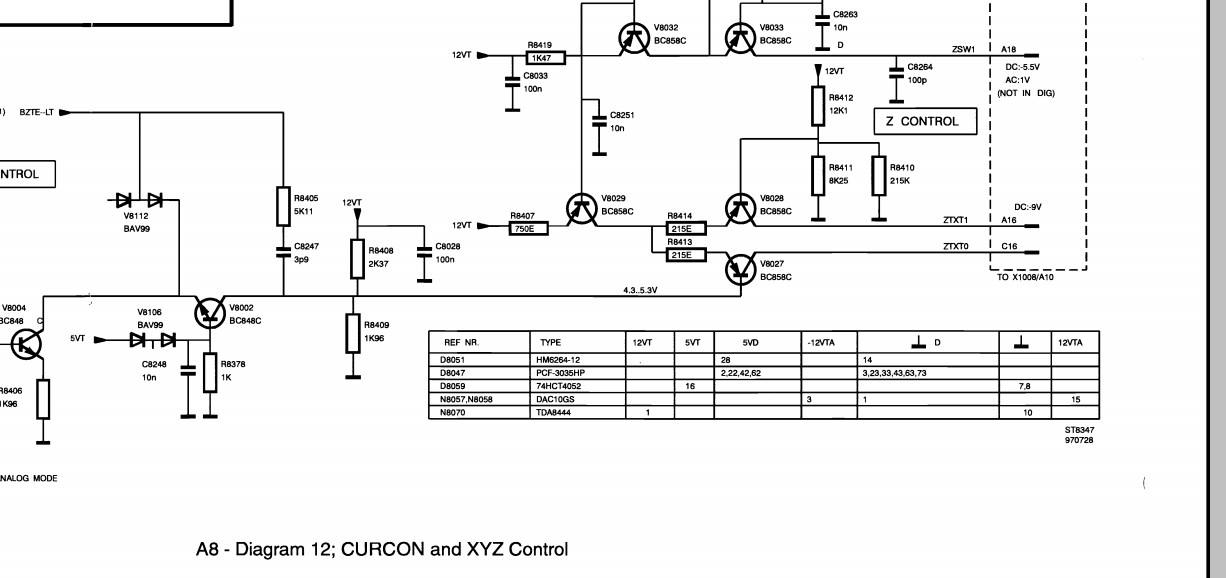

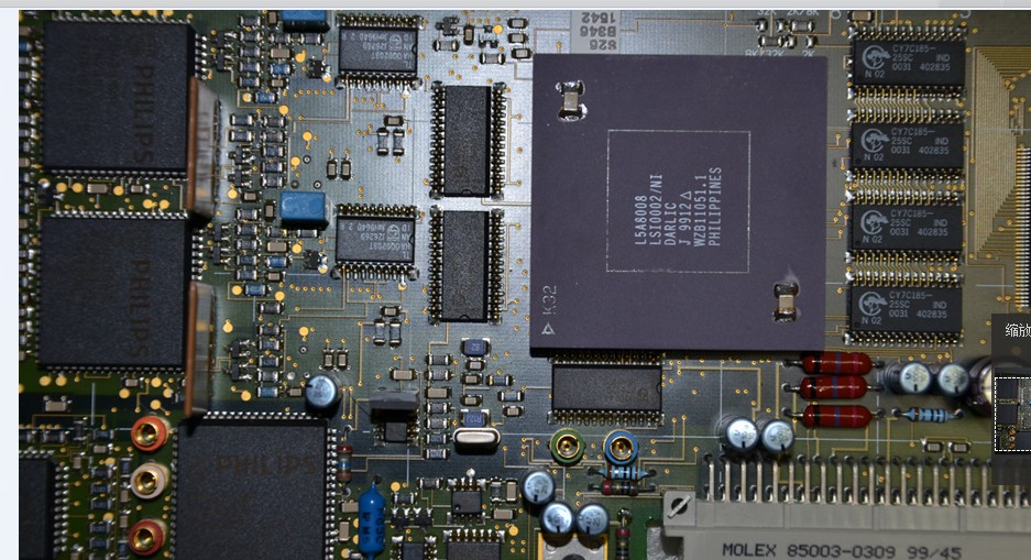

发表于 2014-2-26 21:43:10 | 显示全部楼层
今天看了你的贴  我自己的也是pm3082  在朋友帮忙下 截了几个图 希望能帮助你, 重点 v8004 积极电压 还有 ic N8070  和 ic D8059(4052)
