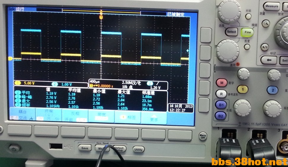

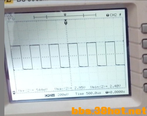

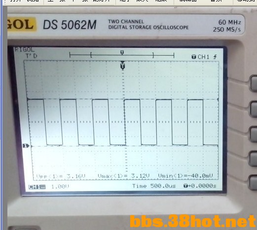

求助,,刚收的普源示波器的,没用过示波器不是很懂,用机器自带信号量了通道一跟通道二显示峰值相差大,用的AUTO键测量的,上图,高手请解答一下,是不是机器有问题还是设置问题,另外机器自校准通道二不能通过,停留在那半小时不动,我只能关机重开机

我也感觉是机器问题,但是除了自较准别的好象没处校准了,卖家刚给我发了张他的泰克示波器图,说他的几万块的也是这样,真是弄不懂了,上图,

没看出那台tek有这个问题, 他两个通道幅度正常的. 5v/div的通道幅度小,自然是没错的.
lz的机器,ch2显示幅度不正常(如果测量信号和ch1一样的话), 200mv显示幅度比ch1在1v下还小. 这不是峰值测量功能问题, 而是通道问题. 交换探头测量看. 把两个通道同时显示出来, 放到一样的幅度,比如1v/div, 这样才直观.
怕是故障了.

哎,哥们说得对,真的是有故障了,由于只有一个探头,所以就没能同时测两个通道,刚我用二通道测一个工作中的晶振,完全没波形,奇怪的,一通道可以测而且准确,不明白既然二通道坏了怎么还能测到机器自带的方波,另外不知道这个故障是哪的问题,由于中午卖家看到了我发贴打来电话说他下次怎么卖,说便宜一百块,以为就是峰峰值不准别的没问题我也答应了,因为也不想折腾退货了,看来要拆开自己搞了

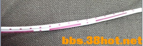

电路板没有任何标注,电线倒可以用表量出正负电,就是那个灯那头不知道哪端是正负,线好象有区别,但我不知道哪根是正负,我拍了图麻烦看下

从楼主拍的照片看,通道二可能烧坏了
通道2上面有2.4V的直流电压,且VPP偏小,可以推测---》输入放大电路的偏置电路可能存在故障,重点查放电部分,衰减部分尚不能判定是否正常
建议楼主把GAIN置为不同档位,再横向比较一下

发表于 2013-10-16 18:42:12 | 显示全部楼层
abc456123123 发表于 2013-10-16 16:45
电路板没有任何标注,电线倒可以用表量出正负电,就是那个灯那头不知道哪端是正负,线好象有区别,但我不 ...
用这种普通排线的基本排除ccfl背光的可能,因为那种电压过千伏只能用硅胶线。可以尝试直接焊上来试,错了通常不亮而已,反一下就好。
