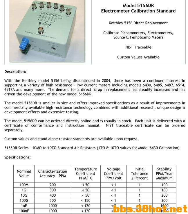

高阻肯定是厉害
keithley 5156高阻参考就是 高联的 100G  0.01% <0.3ppm/℃
发表于 2013-10-16 08:35:29 | 显示全部楼层
〆﹏熋訷悪鎩 发表于 2013-10-15 21:29
低阻不知
高阻肯定是厉害
网上搜到的资料,TC比你说的差几个数量级
发表于 2013-10-16 08:54:37 | 显示全部楼层
恩 老参考
老参考是卖的 新参考是上面的0.3的指标 是不卖的

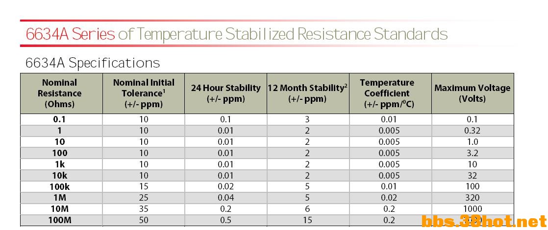

发表于 2013-10-17 11:57:42 | 显示全部楼层
其实楼主完全可以不用花天价去购这几个电阻,把你的具体目标说出来,大家会给你出主意的。往往好的思路能够节省大量的费用。

顶恒温槽,一个恒温0.1度的恒温槽才多少钱
