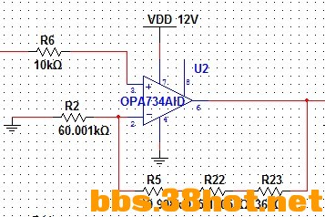

发表于 2013-10-17 23:46:29 | 显示全部楼层
04102 发表于 2013-10-15 12:53
我自己做了LM399升压,用OPA734运放,Vishay的拆机VSR电阻,60kΩ、25.11kΩ,在25.11kΩ上串连了360Ω、25 ...
能把电路贴上来分享一下吗?
发表于 2013-10-18 00:54:42 | 显示全部楼层
bhy1747101 发表于 2013-10-17 23:46
能把电路贴上来分享一下吗?
左边是399出的7V基准,然后就这么最简单的做了个放大。
60k和20k、5.11k是vishay塑料块,360Ω是千分之一25ppm的直插
性能应该算是比较弱的了吧
发表于 2013-10-18 09:53:33 | 显示全部楼层
60k和20k、5.11k是vishay塑料块,360Ω是千 ...
谢回复!手底有AD549JHz不知用在这里怎么样?
