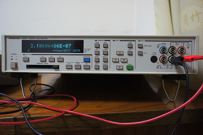

应某坛友要求的测试,某坛友期待结果为 <0.5uVpp 噪声:
“...噪声1μV以下?或者说让万用表的μV位不跳?”
很遗憾,不能达到这个期待。
测试视频:
http://www.tudou.com/programs/view/F4SiTRJcHzI/?phd=99
K2000 (1V 量程)末位大致稳定,偶尔跳一个字,6581 跳动范围大致不超过 1uVpp,6581 内部统计程序统计结果为 930nVp-p、210nVrms 噪声(速度 10plc)。

6581内部统计程序是什么程序来的?

用类似34420A的表笔测微伏比较好一点,单线有个风吹下也有一二微伏。

台表的计算功能有时候还是很有用的
