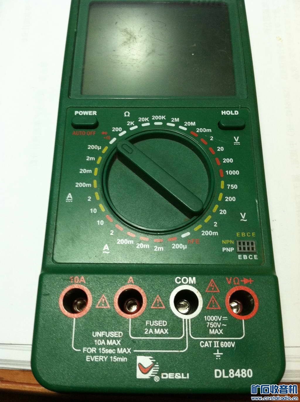

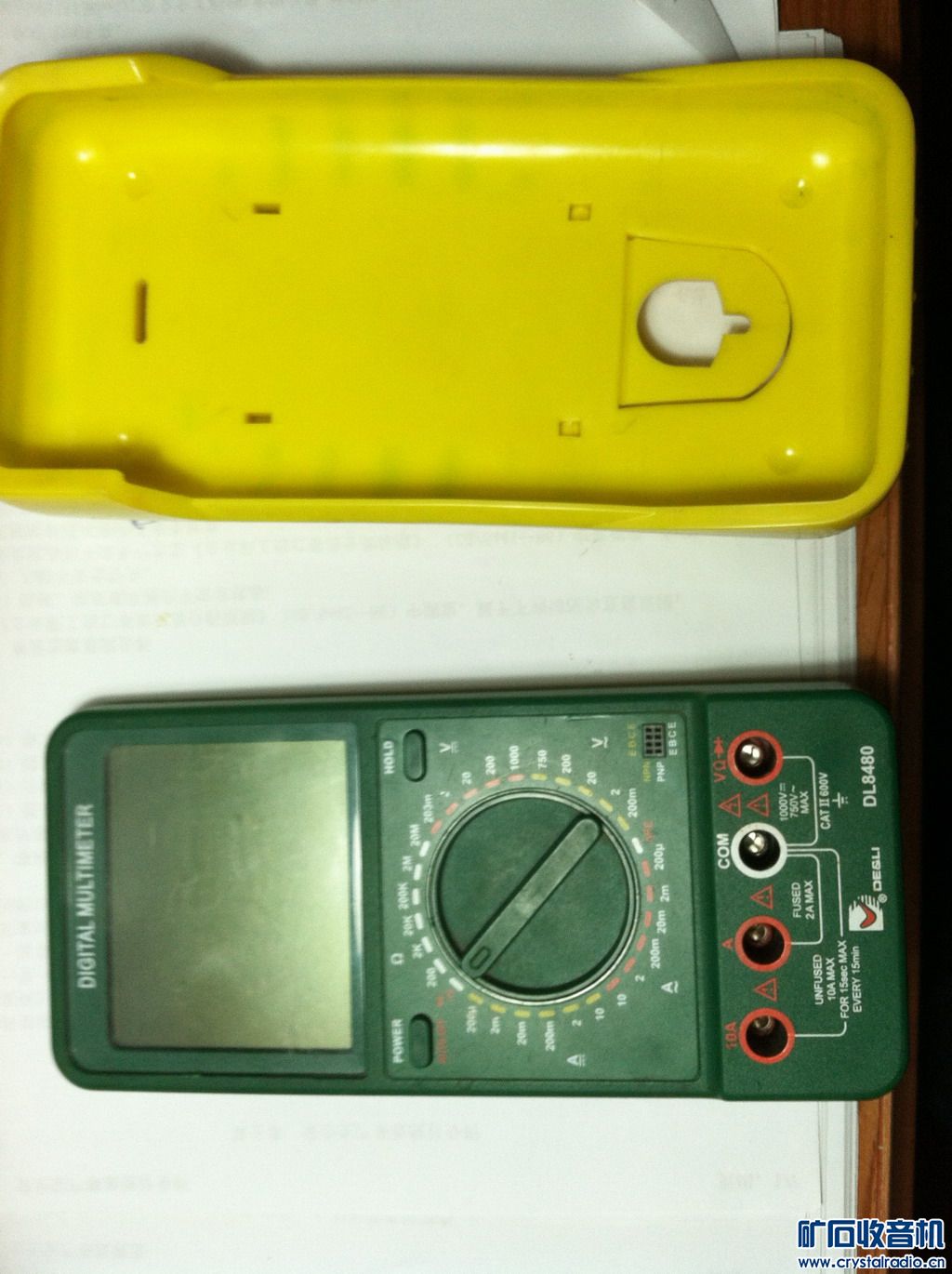

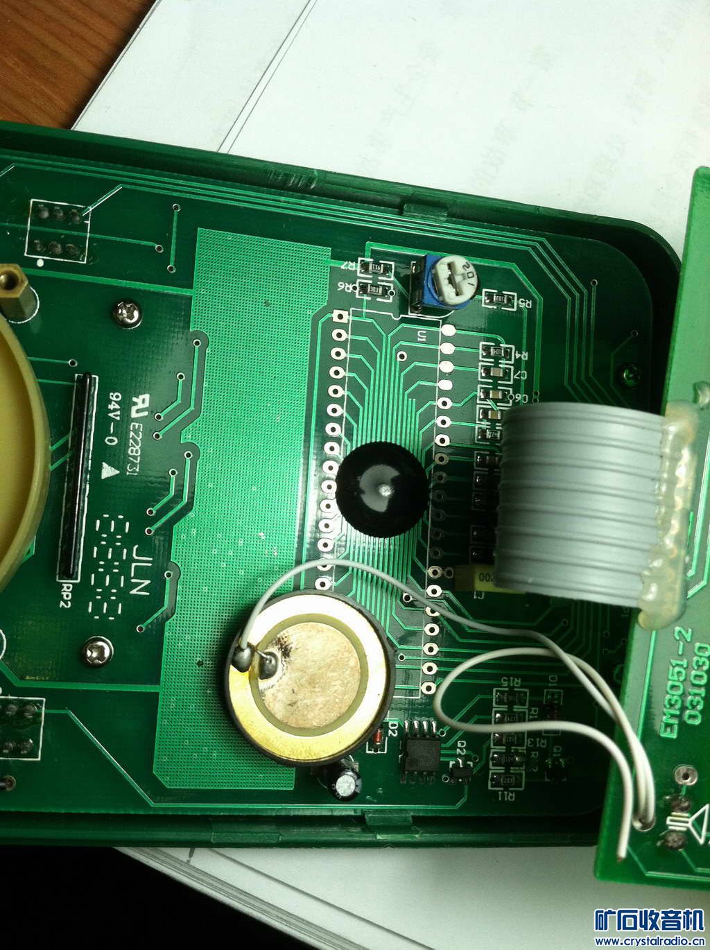

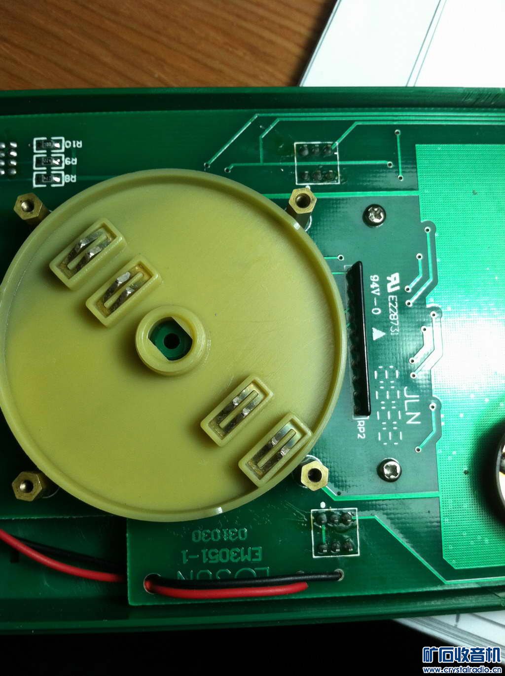

万用表型号DL8480,外胶壳很厚实。现在的问题是二极管档开机有示数,其他档位都正常。
弄断了喇叭线
开机有读数,其他档位正常?是不是UTC358的问题

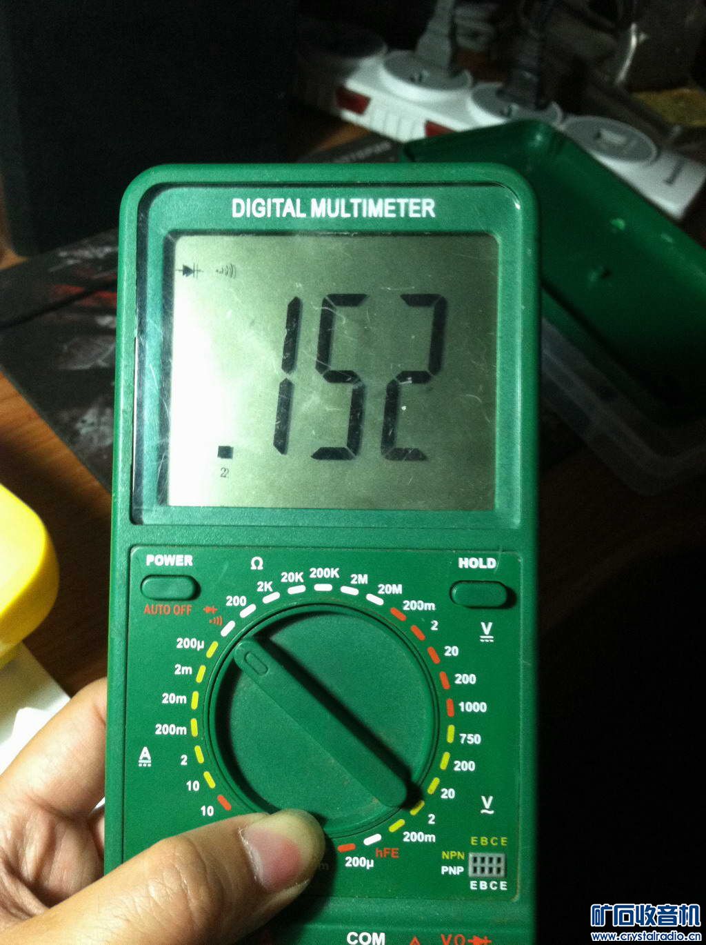

请上测量二极管图,估计是用二极管档测量电压造成保护三极管短路造成的。
 楼主| 发表于 2013-10-13 21:44:52 | 显示全部楼层

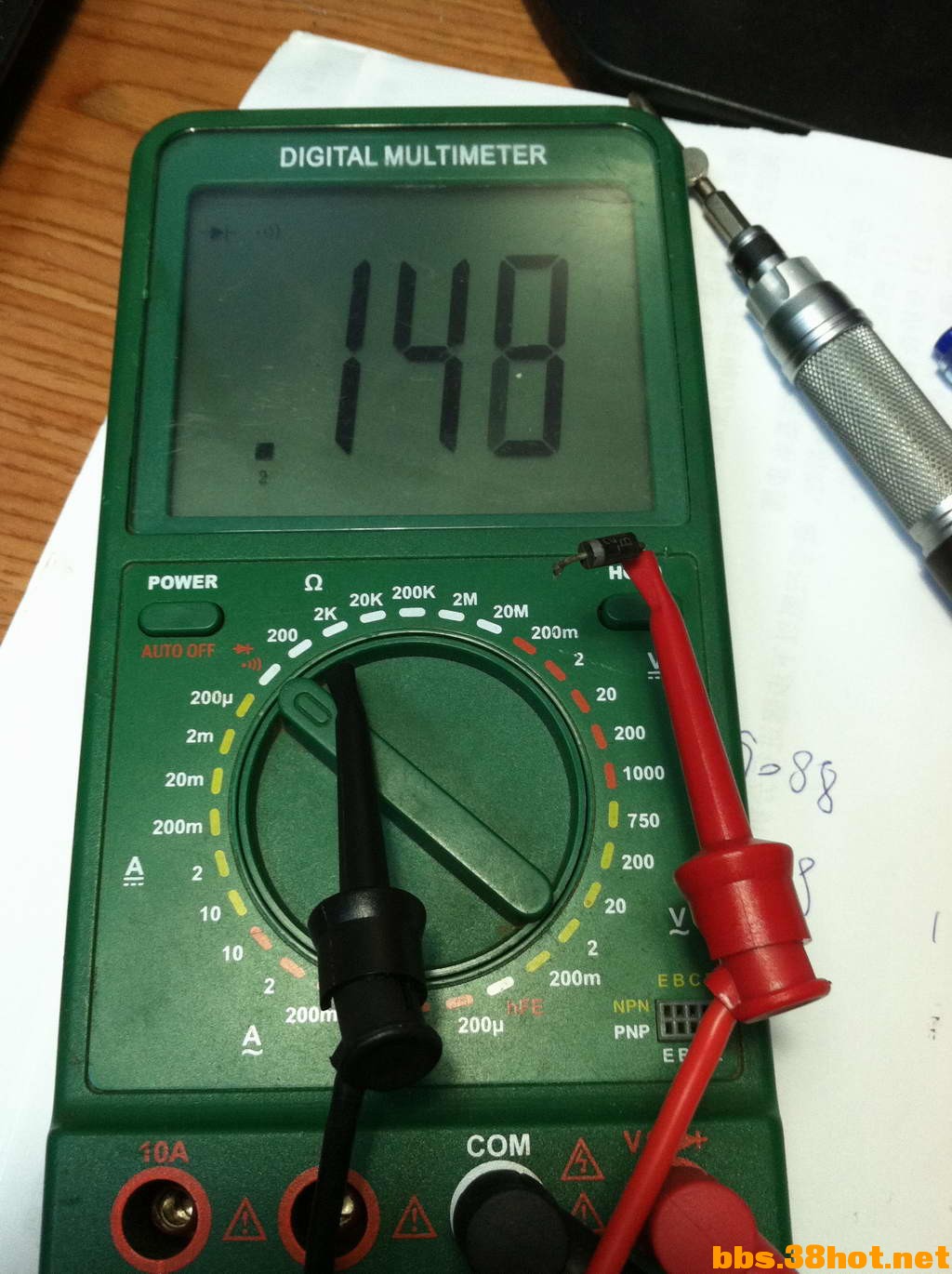

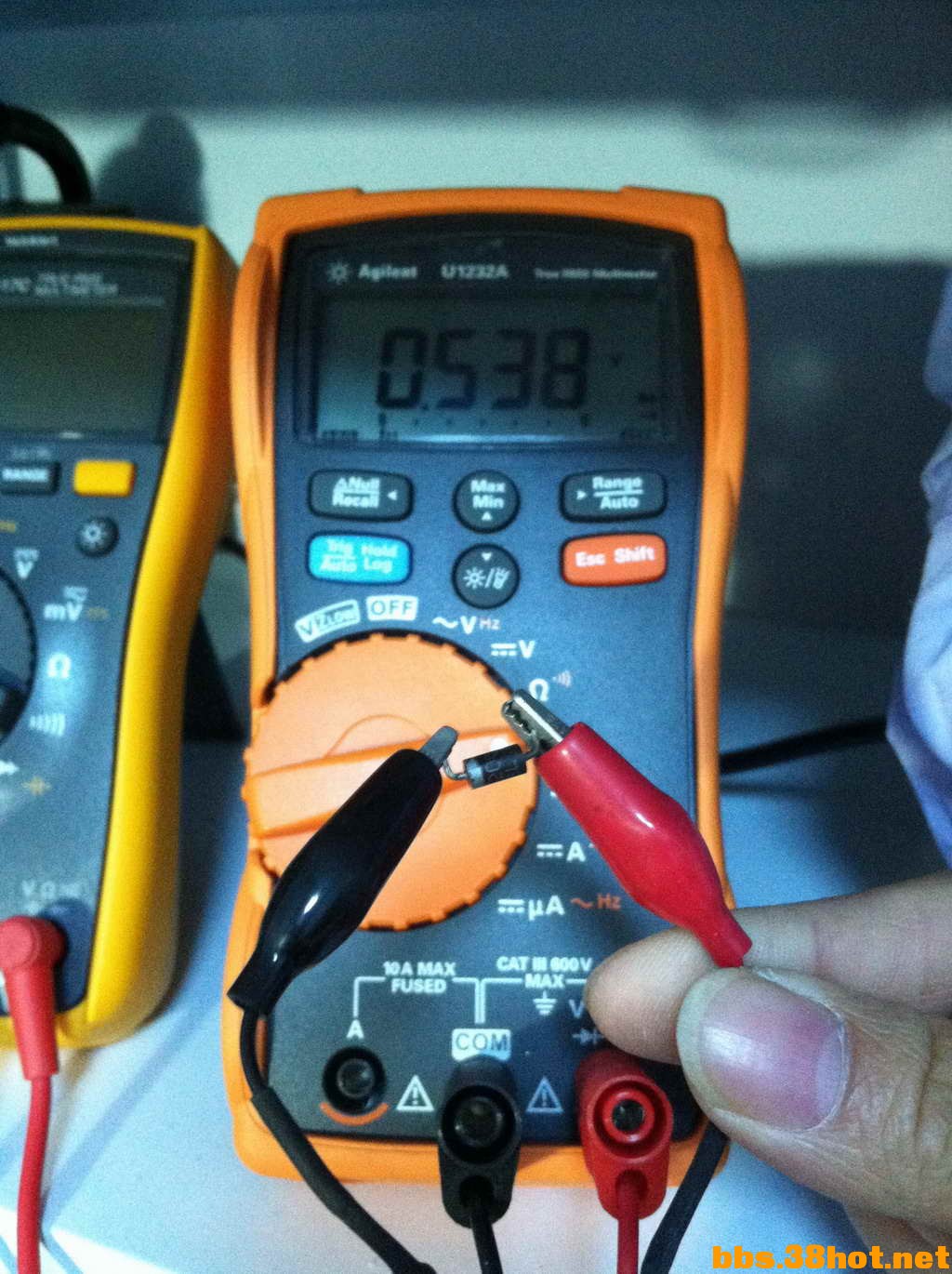

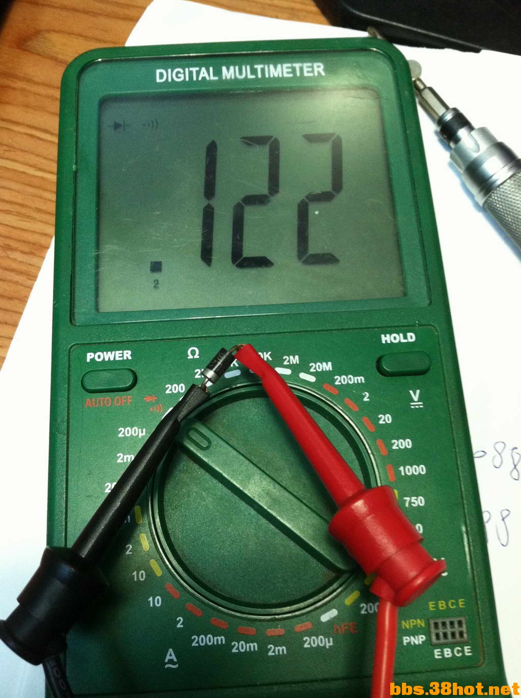

你好 这是测试图
1、未测试前
2、测试二极管
3、对照正常表
发表于 2013-10-13 23:03:59 | 显示全部楼层
用另一万用表的电压档测试该表的二极管档的输出电压
 楼主| 发表于 2013-10-14 17:24:50 | 显示全部楼层
你好 测出来的电压为0.156V
发表于 2013-10-14 19:17:27 | 显示全部楼层
综合判断为保护电路击穿

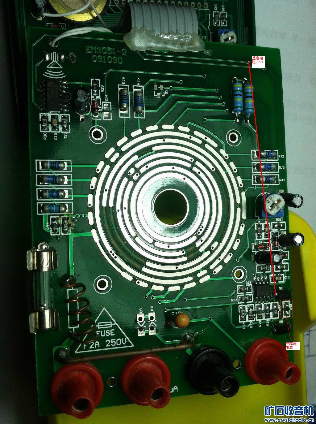

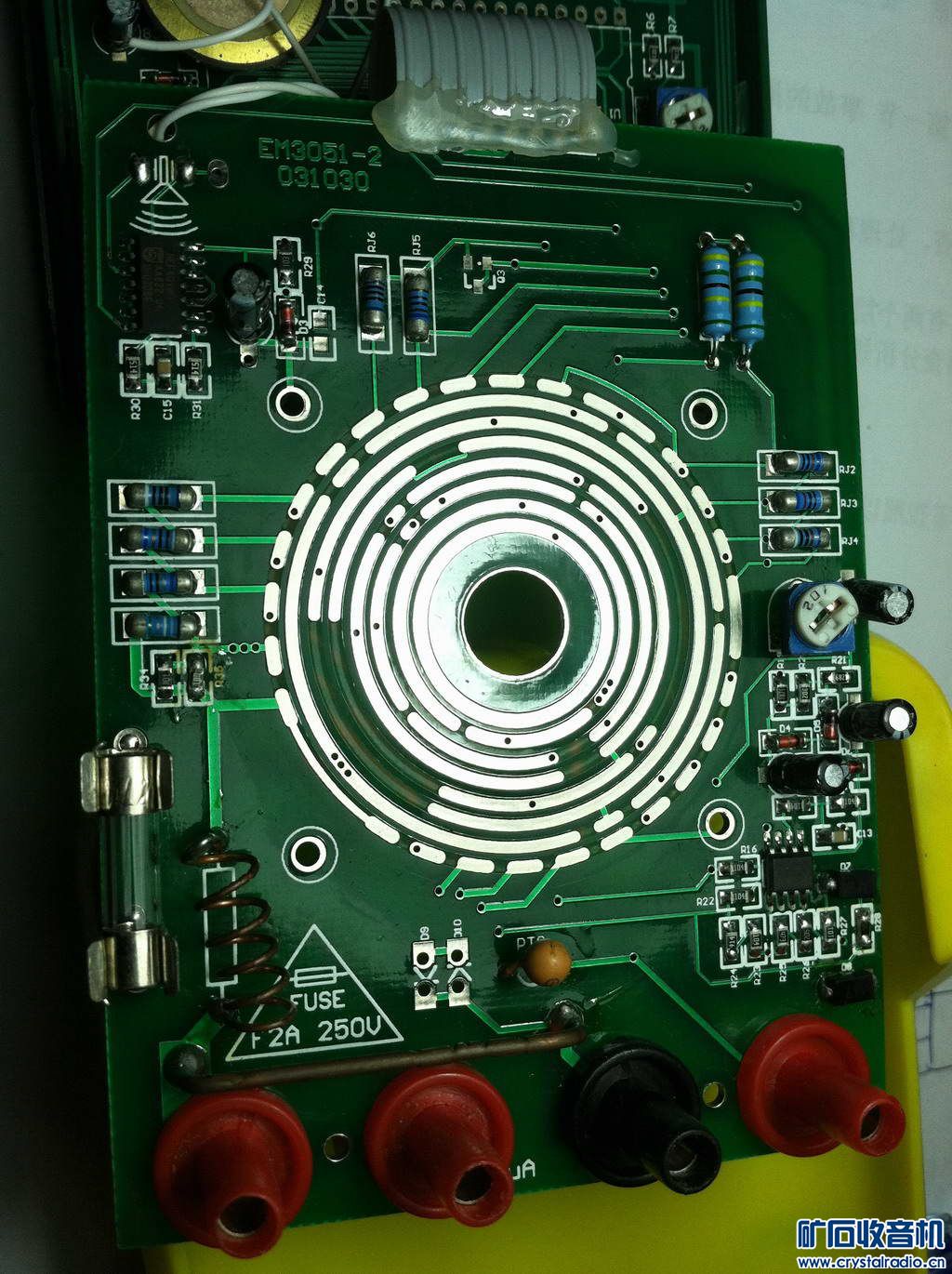

万分感谢 故障已经解决 是PTC电阻下方的一颗电阻开路 阻值2K,现已修复,测试了一下还很准。再次感谢您的指导!

发表于 2013-10-16 08:17:28 | 显示全部楼层
darrowl 发表于 2013-10-15 19:54
万分感谢 故障已经解决 是PTC电阻下方的一颗电阻开路 阻值2K,现已修复,测试了一下还很准。再次感谢您的 ...
请上图片。标识位置,以便他人学习和借鉴

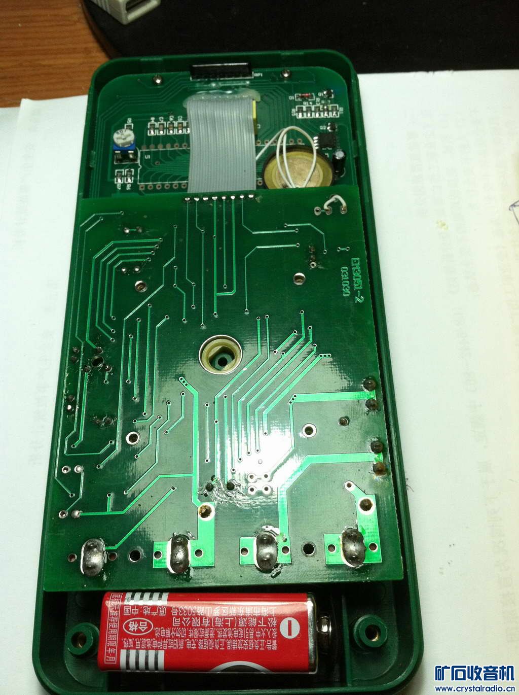

 楼主| 发表于 2013-10-16 20:31:31 | 显示全部楼层
lipeter801 发表于 2013-10-16 08:17
请上图片。标识位置,以便他人学习和借鉴
已上图
