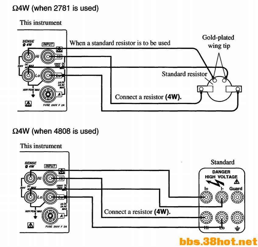

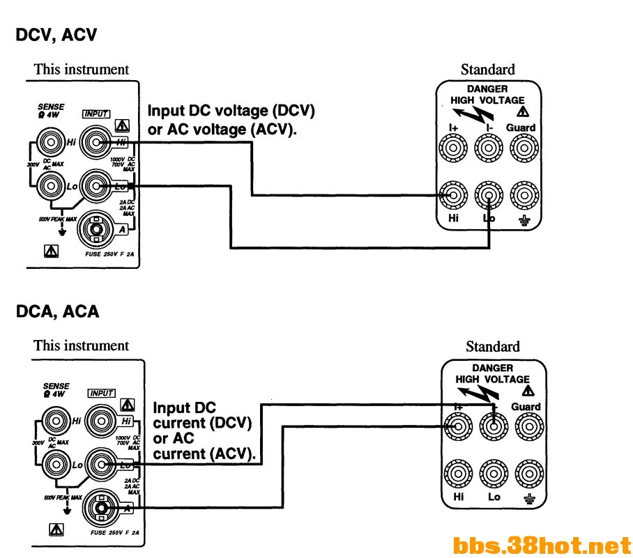

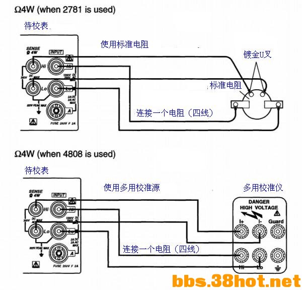

 楼主| 发表于 2013-10-13 15:17:42 | 显示全部楼层
152032g3vo1o1zt6zfojhp.jpg.thumb.jpg 未标题-1.jpg 续13楼
仪器连接
见图

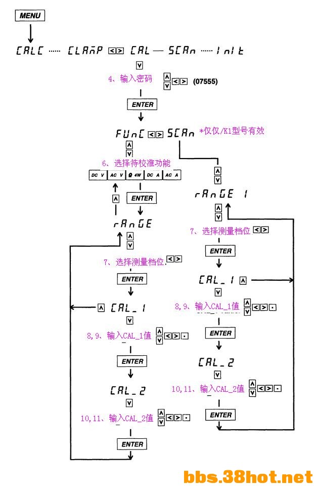

 楼主| 发表于 2013-10-13 15:23:08 | 显示全部楼层
续14楼
操作步骤
1、预热标准源。
2、标准源和万用表链接。
3、按下述流程图操作万用表。
*按上下箭头键可以改变闪烁的数字值。改变闪烁数字的位置,可以分别按向左或向右的箭头键。移动小数点的位置,按小数点键。
*操作时退出菜单,按MENU键。屏显将切换到测量界面。
4、输入密码(7555)。
 楼主| 发表于 2013-10-13 15:52:58 | 显示全部楼层
续15楼
校准交直流电压交直流电流以及四线电阻。
5、选择FUnC。
6、按药效准的功能键。
7、选择要校准的档位(参考10-4页的表格)。
8、进行校准,必须输入两个参数(CAL_1,CAL_2)到待校表。
     推荐的CAL_1值将在步骤七尾部显示,因此应通过标准源输入此值到待校表。(参考10-4页的表)
9、必要时,修改CAL_1值,然后按ENTER键。
10、 推荐的CAL_1值将显示,因此应通过标准源输入此值到待校表。(参考10-4页的表)
11、必要时,修改CAL_2值,然后按ENTER键。
12、按MENU键回到测量状态。(当回到测量菜单时,选择或设置将被确认)

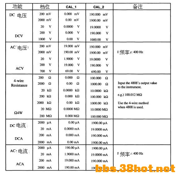

 楼主| 发表于 2013-10-14 09:27:41 | 显示全部楼层
未标题-1.jpg 续20楼
CAL_1和CAL_2的推荐值
CAL_1和CAL_2的值取决于要校准的功能。从下表找出适当的值,并通过标准源输入到待校表中去。
如果值超过了给定规格的±10%,会出现错误提示。然而,如果DCV、Ω4W、和DCA功能的CAL_1值偏差超过±100字,会出现错误提示。
如果输入到CAL_1和CAL_2的值差异很大也会出现错误提示。
