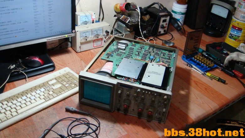

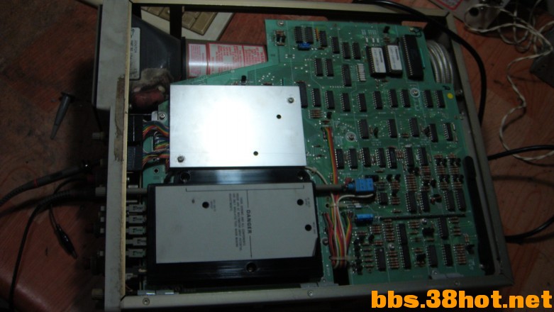

没有碰到本地坛友买机、我就自己鼓捣一下。但是示波器我一点都不会修,还要请教各位老大,很怕给机器里面高压给电了。,只修过一个小彩电,但是那个高压帽我插了一个探棒进去放电的、这个机好像那里是死的呀没有可以插东西进去放电的地方、、、示波器到底如何修才安全呐、

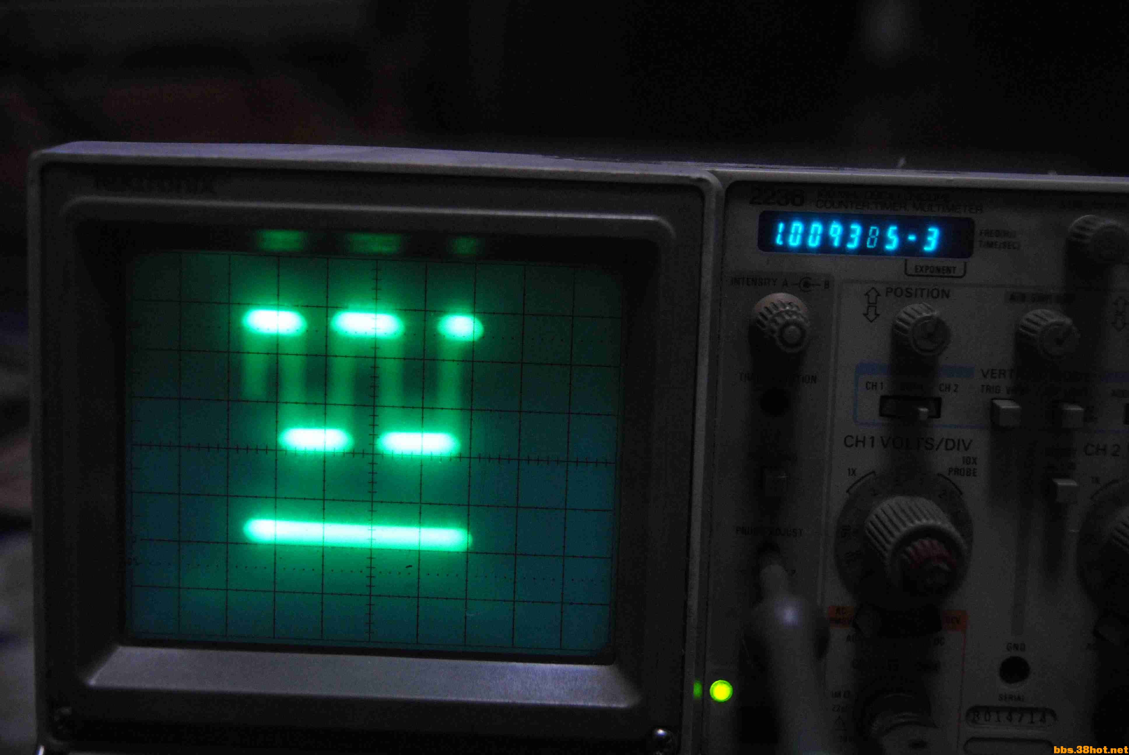

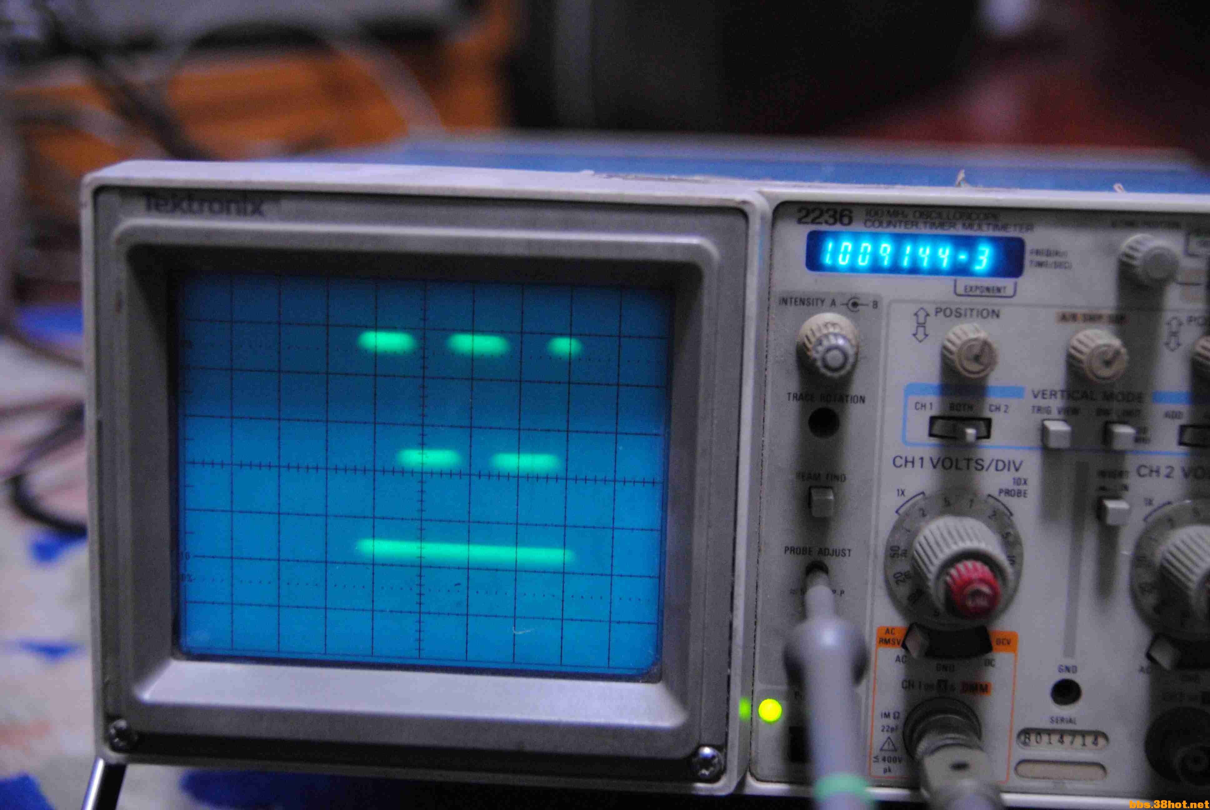

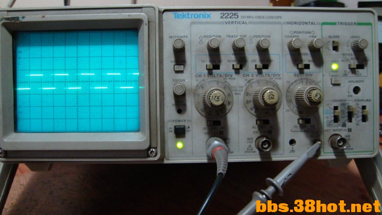

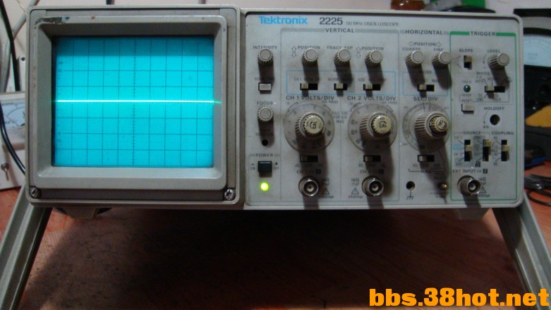

这个机、昨天也没有仔细测。今天晚上调了下,发现机器的基线很短,聚焦也不好、面板聚焦拧到头也没有达到理想状态。调节辉度,基线会从右面像左面移动。其他貌似没有问题的、、
上图是辉度高一点 波形会往左,辉度再高还要往左一点但是不会从屏幕里出去
下面这个图是辉度低、再往低调节会变暗就看不到了、不知道会不会从屏幕里出去
我下了一个2236的服务手册、不过、好像没有trouble shooting的章节

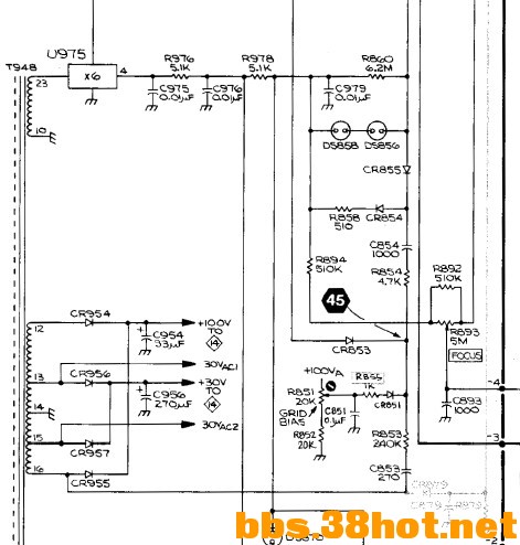

图上的变压器是开关电源变压器 ?100v是否正常,水平驱动供电是否正常?

楼主  你的机子是买回来就是坏的还是使用一段时间才坏的  你要告知跟多的信息和问题现象呀  ,你注意到在你第二幅图上校准测试孔上的一个按键 你按一下看屏幕的显示内容有没有变大或缩小《最好是接上信号观察》。如果按了这个按键如果没有出现变大或变小的情况,侧要找高压部分的问题了《这个就有些复杂了》自己不要随意调整机器内部的旋扭或电位器 这样只会搞得更糟。。
发表于 2013-10-17 17:13:46 | 显示全部楼层
哈哈!! 我的2236图象和你的刚好相差90度.

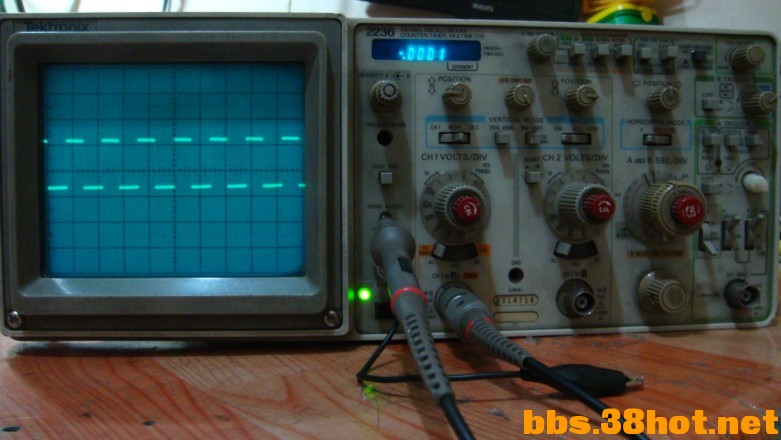

发表于 2013-10-24 22:36:23 | 显示全部楼层
2236修理完毕,
DSC02312_conew10.jpg DSC02311_conew11.jpg DSC02313_conew12.jpg DSC02314_conew13.jpg

发表于 2013-10-24 23:30:17 | 显示全部楼层
还有那43V的电源,拆开了轻载可以,接回去就不行了,串个100W的灯泡在220V输入端一闪一闪的。外接43V可亮屏,量了有关的电路也没见异常,估计是那里的问题呢???也不知TEK干嘛搞两次的开关电源。
